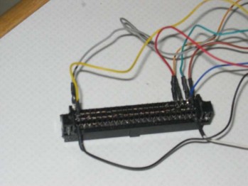

Tout d’abord il faut savoir que tout les cables ne sont pas entierement cablé et oui combien de cable ne sont que composite ,donc il va falloir ouvrir votre câble .

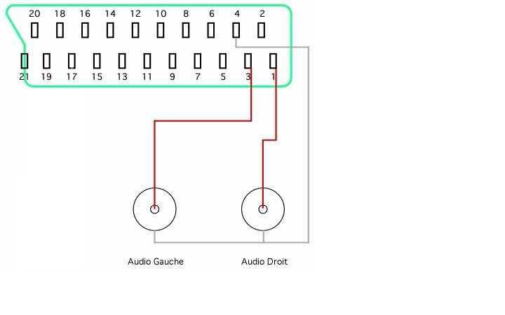

Il faut vous munir d'un bable s-video,d'une péritel,d'un fer à souder,d'étain et de ruban adhésif ,voici le schémas pour la partie audio .

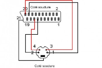

et enfin la partie vidéo .

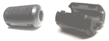

si vous avez les moyens d'avoir des ferrites pour mettre à chaque extrémités alors la ce sera palace . :pouce:

dis moi , c est quoi une ferrites ? :ane:

J'allai poser la même question...
Est ce que ce ne serait pas un bidule pour couper les interférences ?
Pour les diminuer...si c'est bien ce que je crois on peut en voir au bout de certaines alimentations...
C'est ça ? non ?
Re: Le coin du bricolo fou

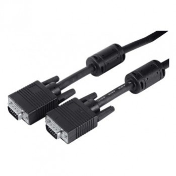

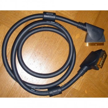

Bravo Major ,le fait d'utiliser des féérites ou ferrites à chaque extrémités d'un câble réduit la pollution électromagnétique du à l'alimentation d'un appareil éléctrique (bien connu en informatique ,c'est les gros aimant de par et d'autre d'un câble vga)

Souvent utilisé sur les cables réseaux également, notamment au niveau des photocopieurs connectés.
(On enroule le cable autour de 2 tours)
Sinon sur les tv maintenant. J'ai acheté un plasma panasonic et il était fourni 2 anneaux de férites pour le cable réseau.
