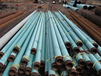

Re: CLD-D925 : Incroyable découverte : Il est bridé !
qui veut des tu tu tu tuyaux?
en voila :mrgreen:
