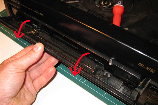

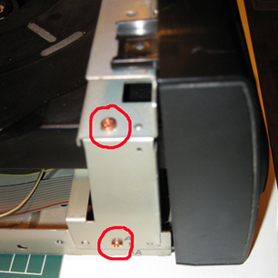

Etape 1) Photo 1 !!! DEBRANCHER LA PRISE DU SECTEUR !!!
Je ne vous fais pas l’affront de vous expliquer comment ouvrir le lecteur, tout le monde sait faire au moins cela, 2 grosses vis noires de part et d’autres, 3 vis cuivrées derrière, vous obtenez la photo.

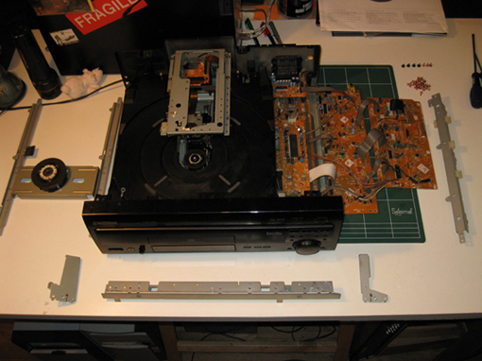

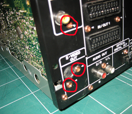

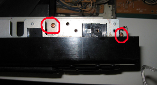

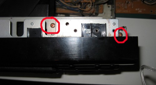

Etape2) Photo2 : On commence par retirer les 4 vis cuivrées notées en rouge qui maintiennent le circuit imprimé supérieur sur le châssis (les vis qui maintiennent tous les CI du lecteur comportent une petite collerette autour de la tête de vis faisant office de rondelle, ne pas les mélanger au remontage !!!) , On pose délicatement le CI à droite en le pivotant et en prenant garde aux différents câbles en nappe, attention à ne pas forcer dessus, c’est galère à ressouder si vous cassez un conducteur.

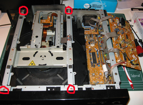

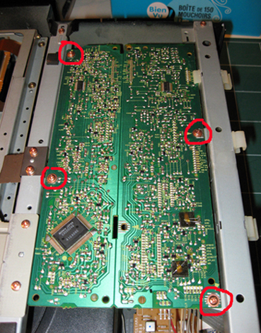

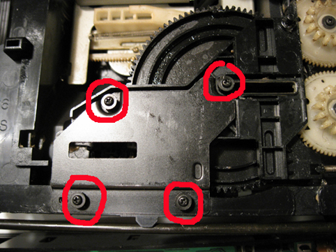

Etape3) Photo 3 : On dépose la structure supérieure qui comporte le galet presseur on ôtant les 4 vis cuivrées notées en rouge, cela se retire très facilement.

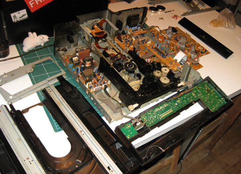

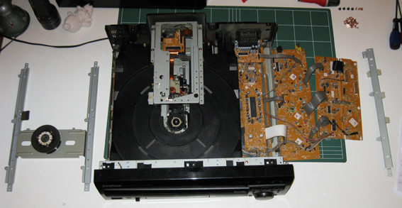

Etape4) Photo 4 : Aspect du lecteur actuellement, à ce stade, toujours rien d’accessible pour ce qui nous intéresse.

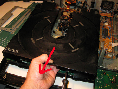

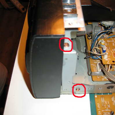

Etape5) Photo 5 : On continue en déposant le CI vertical comme ceci : on retire les 5 vis cuivrées notées en rouge et l’on fait tomber par la sorte le raidisseur de châssis (longue barre métallique). Attention à ne pas forcer sur le CI car il tient encore par le biais des 3 vis à l’arrière au niveau des RCA.

Etape7) Photo 7 : Vue intermédiaire du chantier, cela commence à être sérieux, attention à ne pas perdre les différentes vis. Attention que la nappe blanche ne se débranche pas. Et non !! Toujours pas d’accessibilité pour notre problème, on continue !!!

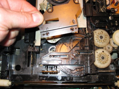

Photo 6 : Voici les 3 vis cuivrées à ôter de la carte vidéo.Etape7) Photo 7 : Vue intermédiaire du chantier, cela commence à être sérieux, attention à ne pas perdre les différentes vis. Attention que la nappe blanche ne se débranche pas. Et non !! Toujours pas d’accessibilité pour notre problème, on continue !!!

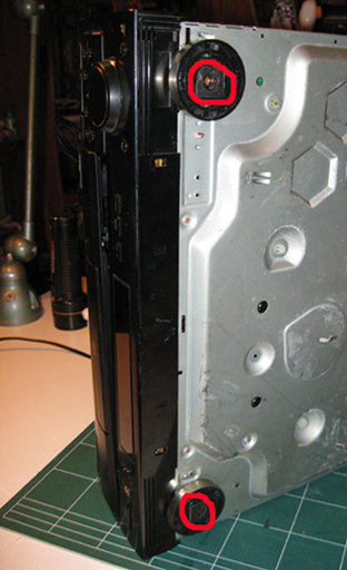

Photo 13 : Étape 1 : on commence par la dépose des pieds AV du lecteur, fastoche.

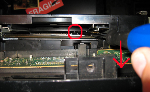

Etape17) Photo 17 : Cette pièce est maintenue par des clips sur sa partie supérieure. Avec le tournevis plat et fin, et très précautionneusement, glisser le long tout en imprimant de léger 1 / 8 de tour (je sais, c’est précis hein !!) Et là, si vous n’avez pas ni deux mains gauches ni deux mains droite, TADAAAAAAA !!!!

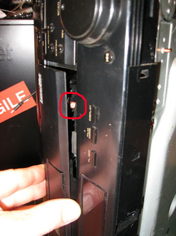

Etape21) Photo 21 : Là, je sorts mon troisième bras et je tire doucement le plateau tout en continuant de maintenir le tournevis dans son état précédant mais attention, sur quelques centimètres seulement car il y a un piège, le téton se laisse faire un petit peu mais il va vite se faire rappeler à vos nerfs !! Quand cela bloque un peu : STOP !! Il a un copain qui déteste souffrir, ce clip cassé, plateau à la benne !! go to the next step….
Etape22) Photo 22: comme sur le D515, le fameux clip !! On tire juste ce qu’il faut pour le désengager et à nouveau : STOP !!

Photo 20 : En gros plan, on aperçoit le téton qu’il faut dégager de la gorge du plateau. On prend son gros tournevis plat et délicatement, sur la droite du téton, on imprime au tournevis un ¼ de tour tout en baissant le manche. Restez comme cela jusqu’à la prochaine photo !!Etape21) Photo 21 : Là, je sorts mon troisième bras et je tire doucement le plateau tout en continuant de maintenir le tournevis dans son état précédant mais attention, sur quelques centimètres seulement car il y a un piège, le téton se laisse faire un petit peu mais il va vite se faire rappeler à vos nerfs !! Quand cela bloque un peu : STOP !! Il a un copain qui déteste souffrir, ce clip cassé, plateau à la benne !! go to the next step….

Alé, on va plus loin j’ai dis !! (là, il est tard et je commence à délirer au clavier, désolé pour la syntaxe à venir mais j’ai promis de livrer ce tuto au plus vite, une promesse.... !!)
Etape26) Photo 26 : Bon, là, je commence à avoir un doute sur l’origine de ma panne, mes années en bricolage de scopes m’aident un peu, un indice ?? Ben, cette bête grande roue dentée noire qui n’entraîne rien, vous voyez….hin hin….. Bon, je dépose cette platine noire au moyen de ces 4 vis noires.

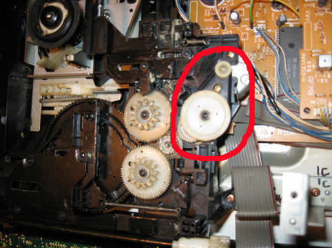

Etape27) Photo 27 : Oh joie, oh félicité, vous voyez ce bête engrenage blanc tout perdu en fond de panier, hein ?? Bon, j’achève de retirer ce cache…
Etape28) Photo 28 : Je repositionne ce bête machin à sa place primitive en attendant (flèche rouge, grande roue dentée en haut), mais visiblement, il manque quelque chose, j’y reviendrai.
La pièce coulissante noire est déposée, attention au ressort, mieux vaut, à partir d’ici, si vous n’êtes pas sûr, de prendre des photos, la position de votre mécanique est peut-être différente de la mienne même si je sais que celle-ci est « à l’heure » comme l’on dit dans le jargon pro, c’est à dire que la mécanique est à son état initiale, au repos quoi.

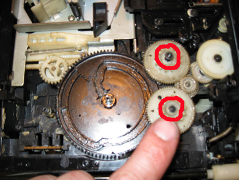

Etape29) Photo 29 : On dépose les deux pignons d’entraînement du tiroir en ôtant leurs deux petites vis (j’en avais paumé une dans le gourbis, attention, avec la graisse, elle peut se coller n’importe où et devenir introuvable !!!)
Ces pignons n’ont pas de sens de remontage même si l’on aperçoit des sortes de piges de calage (Ah, déformation professionnelle !!) ou des sortes de flèche. No panic !!

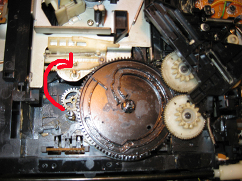

Photo 25 : Cerclés de rouge, les deux roues et la fameuse courroie à nettoyer. J’ai utilisé de l’alcool pour dégraisser les gorges des deux roues avec un coton-tige et laver à l’eau savonneuse la courroie. Souvent, c’est plus un problème de patinage qu’autre chose, en fin de cycle, la mécanique demande trop d’effort à cette dernière et comme l’environnement et assez gras (j’étais au bord de faire une vidange !!), Le cycle ne se termine pas d’où blocage et autres joyeusetés de ce genre.Alé, on va plus loin j’ai dis !! (là, il est tard et je commence à délirer au clavier, désolé pour la syntaxe à venir mais j’ai promis de livrer ce tuto au plus vite, une promesse.... !!)
Cette machine a visiblement été graissée comme un 6 cylindres en V, je vous dis pas !! La graisse n’est pas la solution à tout, loin s’en faut !! Je pense que dans ce cas, l’opération a été contre-productive à donf !!

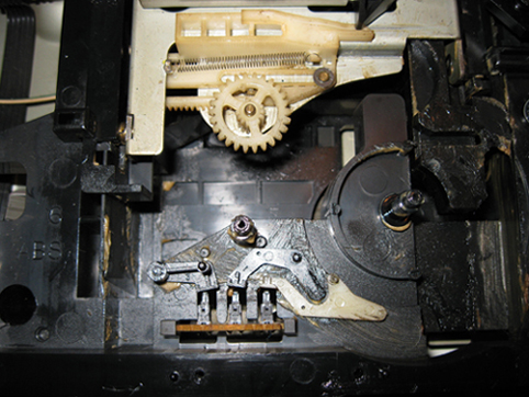

Dans mon cas de figure, la panne était due à la chute du petit engrenage blanc doublé d’une courroie trop grasse pour entraîner la mécanique sur tout son cycle.
Ce petit pignon était maintenu par, vous savez, ces petits clips plastiques souple – introuvables – je l’ai remplacé par un clip équivalent métallique, un peu de gras, et hop !!

Photo 30 : J’ai retiré les deux pignons blancs et la roue dentée noire principale. On aperçoit les trois capteurs de positions de la « roue codeuse », enfin, un grand terme pour définir une roue avec trois gorges de guidage. Le terme n’est cependant pas inapproprié car elle a un équivalent plus fin dans le monde du magnétoscope. Les trois pièces doivent facilement bouger devant leur contact respectif (une bonne vidange dans mon cas !!) Vérifier, tant que l’on y est, le bon contact électrique des 3 fins de course.Dans mon cas de figure, la panne était due à la chute du petit engrenage blanc doublé d’une courroie trop grasse pour entraîner la mécanique sur tout son cycle.

Voilà cher bricoleur (se) / lecteur (trice) / Laserdiscophile, j’espère que ce tuto (très perfectible) vous aura été d’une certaine aide, tenez-moi au courant via le site de toutes vos remarques, ajoutez-y vos propres expériences, cela aidera tout le monde !!
Bonne bricole et à +

Je ne suis pas sûr que l'on ne puisse pas dégager le plateau en passant le doigt sous le plateau; mais en tout cas bravo pour ce tuto.

Merci à tous d'apporter vos remarques !!
En ce qui concerne le plateau, j'ai tenté de tous les côtés avec mes gros doigts mais rien n'y a fait ! Le seul moyen a été de déboîter le plateau par le dessous.
Ce démontage paraît peût-être extrême mais c'est un bon moyen à mes yeux de faire connaissance avec nos lecteurs, en tous cas, j'ai toujours fonctionné comme cela. Et puis, je n'avais pas grand chose à perdre de tenter l'expérience, ce 2950 était condamné à rester dans un placard ou au pire, finir à la benne.
Je vais quand même essayer de le racheter auprès de copain, des fois que....
