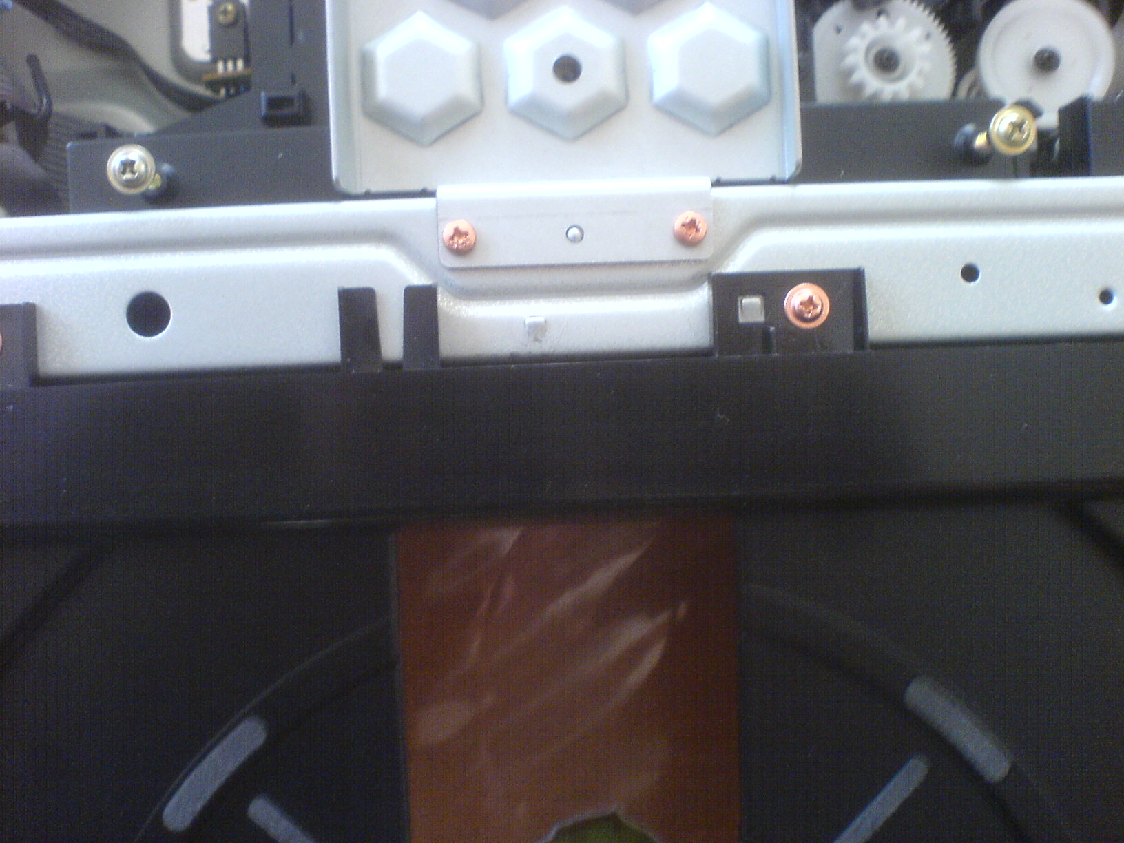

Pour l'accès à la courroie (entendre courroie d'entraînement du tiroir), il faut sortir le tiroir en appuyant sur la touche eject, puis débrancher le lecteur. Il faut ensuite retirer les deux vis argentées de fin de course tiroir:
Vis de fin de course une fois le tiroir sorti
Défaire la languette retenant le tiroir du côté droit, il n'y en a pas du côté gauche. La courroie est apparente mais retirer le tiroir y permet un accès plus aisé.
Languette à tenir pour sortir le tiroir et courroie en vue
