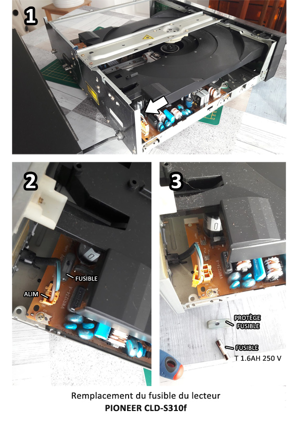

Voici une petite contribution à ce sympathique forum.
La led en façade de votre lecteur CLD-S310f ne s'allume plus ? Il s'agit peut être du fusible protégeant la carte d'alimentation du lecteur, voici ci dessous en photos l'emplacement du fusible : proche du câble d'alimentation, le fusible est protégé par un capuchon en caoutchouc. Vous pouvez débrancher le câble d'alimentation sur la carte pour mieux accéder au fusible ( 1.6AH 250 V )
Dans mon cas, le fusible n'était pas défectueux, après test à l'ohmmètre. Mais le lecteur a refonctionné après cette manip.
Le simple fait de retirer le fusible a peut-être déchargé un surplus d’électricité statique qui empêchait le fonctionnement du lecteur.
Voilà... ce tuto est fait pour ceux qui n'osent pas ouvrir leur lecteur. L'opération est très facile et peut dépanner votre machine. :clindoeil:

Malgré le controle du fusible et le changement des 3 condensateurs de 2200 uF et des 3 condensateurs de 470 uF ...l'alimentation ne s'allume pas ..
Auriez vous un conseil ?
Merci

La led en façade ne s'allume plus...J'ai refait les mêmes manipulations mais cette fois le lecteur ne s'allume plus.
J'ai du avoir de la chance en janvier...

Les 310 et 315 sont quasi identiques,
j'ai laissé débranché mon 310 pendant le confinement, et il refonctionne après 2 mois hors tension ! Je ne le laisse plus continuellement sur secteur depuis...
