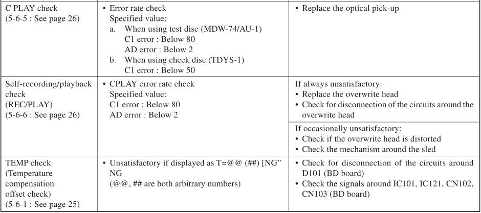

Je pense en effet que ce n'était pas leur fort. N’empêche que le mystère reste entier concernant la mort de ces blocs optiques Sharp. Moi je pari sur un mauvais process de fabrication
Selon moi :
  • la photodiode qui doit s'abimer et se détruire (phototransistors grillés)
  • le plastique de la lentille ou d'un élément dans le passage du rayon doit s’opacifier avec le temps (réaction chimique ou oxydation avec air / oxygène ?)
  • ou tous les propriétaires de Sharp R2 fument comme des pompiers et encrassent le BO
Cependant, je viens de graver quelques MD complets avec, et la lecture se passe très bien sur 3 de mes autres Sony (B5/JB940 et JE520), le taux d'erreur en lecture de ces disques gravés par la MD-R2H se situe entre 30 et 50 sur mes Sony, ce qui n'est pas parfait certes mais cela reste très très bon. Sony donne une valeur de 80 en taux d'erreur maximal, selon eux au delà ce n'est pas satisfaisant. Donc çà marche bien.
[youtube]bRdJvAoEaow[/youtube]
Voir l'image en pièce jointe !
Rappel : ce qui peut influencer la bonne gravure d'un minidisc lors de l'enregistrement :
Une puissance du laser trop faible
Une mauvaise position de la tête d'écriture, elle doit être plane et collée à la surface du disque.
Encore plus d'informations : http://www.minidisc.org/minidisc_faq.html#mdquality
