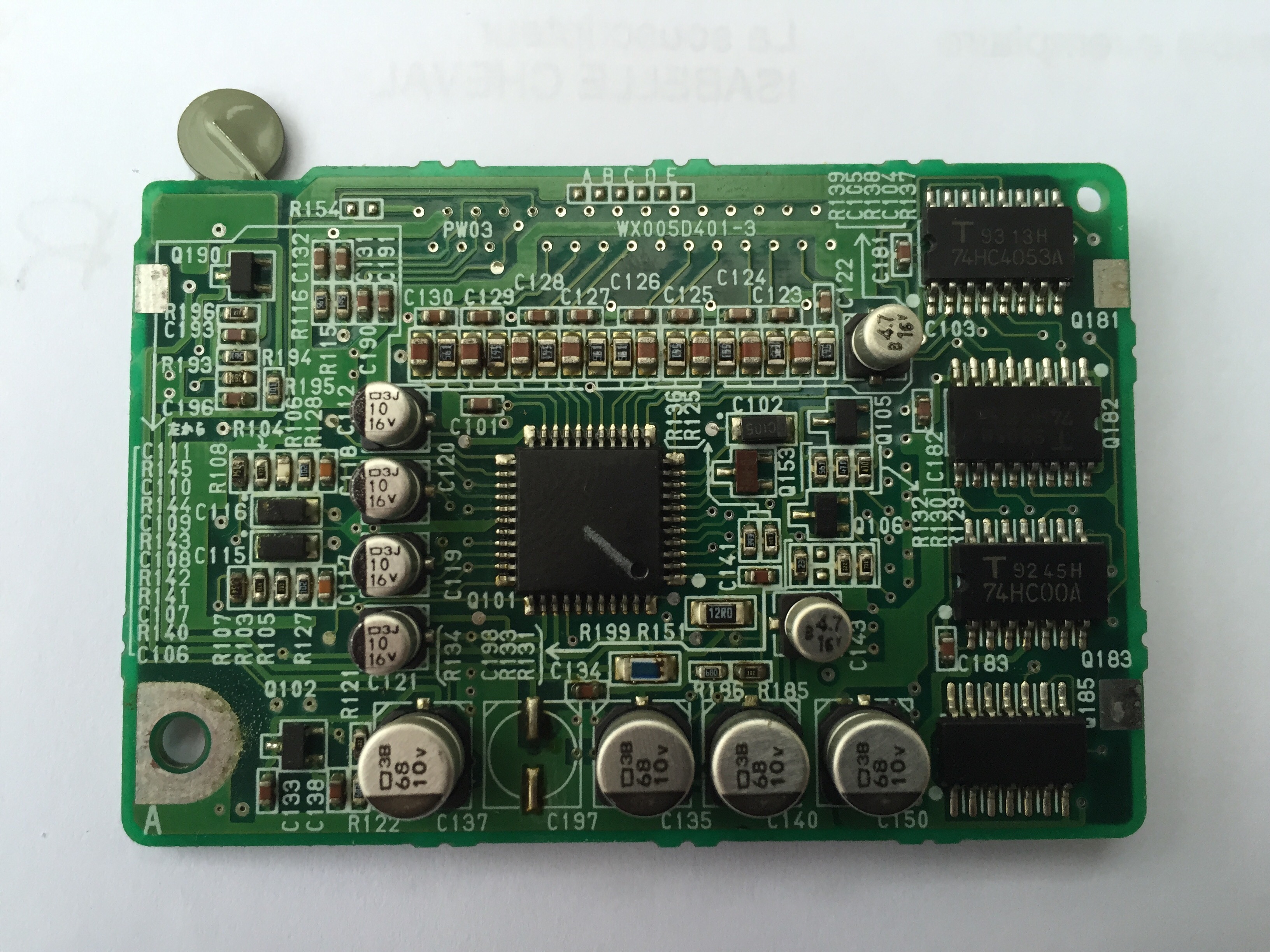

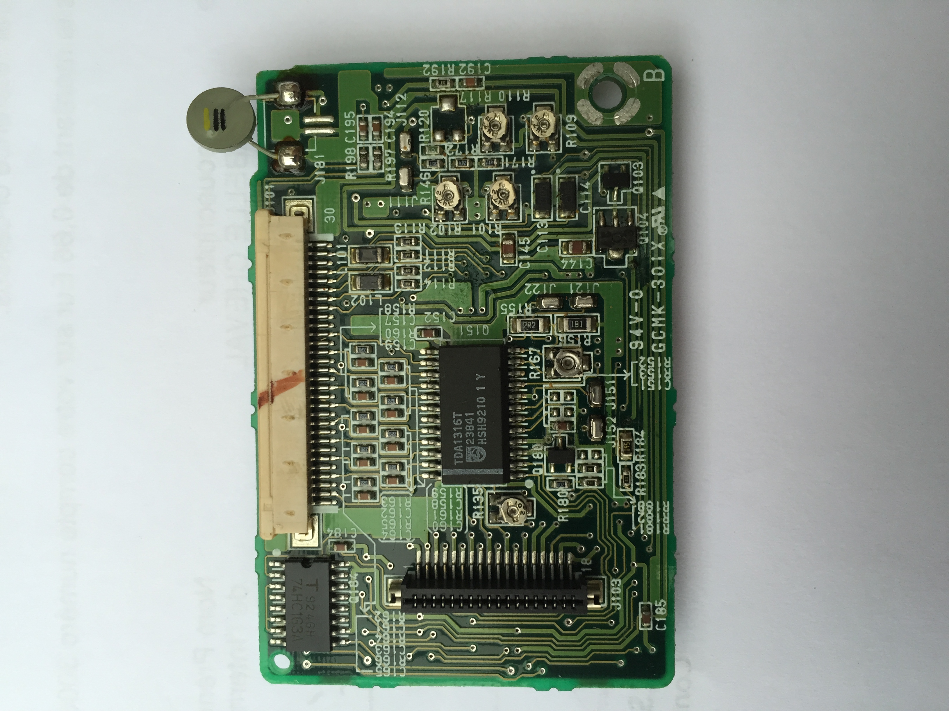

La platine Philips DCC 900, vaisseau amiral du support à son lancement aussi performante soit elle n'est malheureusement pas à l'abri d'une usure et/ou défaut de conception. En effet des condensateurs CMS implantés sur 2 cartes PCB de l'appareil avec le temps se mettent à fuirent et provoque des cours circuits. Les conséquences: défaut à l'audition des K7 analogiques (signal faible, différence entre les 2 canaux, bruits etc....), défaut aussi sur les K7 DCC (clip, sifflements voir plus de son) etc....
Vous avez un max d'infos sur le site de John en cliquant ici pour plus d'infos: https://www.jonathandupre.fr/articles/1 ... -70dcc900/
Bon venons en au fait, j'en ai trouvé une pas cher dans un "Troc.com" à 25€. N'étant pas habitué au support mais intéressé au regard du prix je la ramène à la maison. Comme à la coutumée mon modèle est évidemment touché par la maladie. J'espérais un miracle mais il n'en est rien.
Voici les clichés que j'ai pris des 2 cartes PCB incriminées.
Nous reparlerons de l'avancée des travaux divers.

Ok ce n'est pas bien abimé et réparable. Je ne suis pas chez moi avant 19h. Je te propose que tu m'envoies les cartes...

C'est une bonne nouvelle que les cartes ne soient pas trop fumée. Je ne voyais pas non plus de grosses traces de coulure.

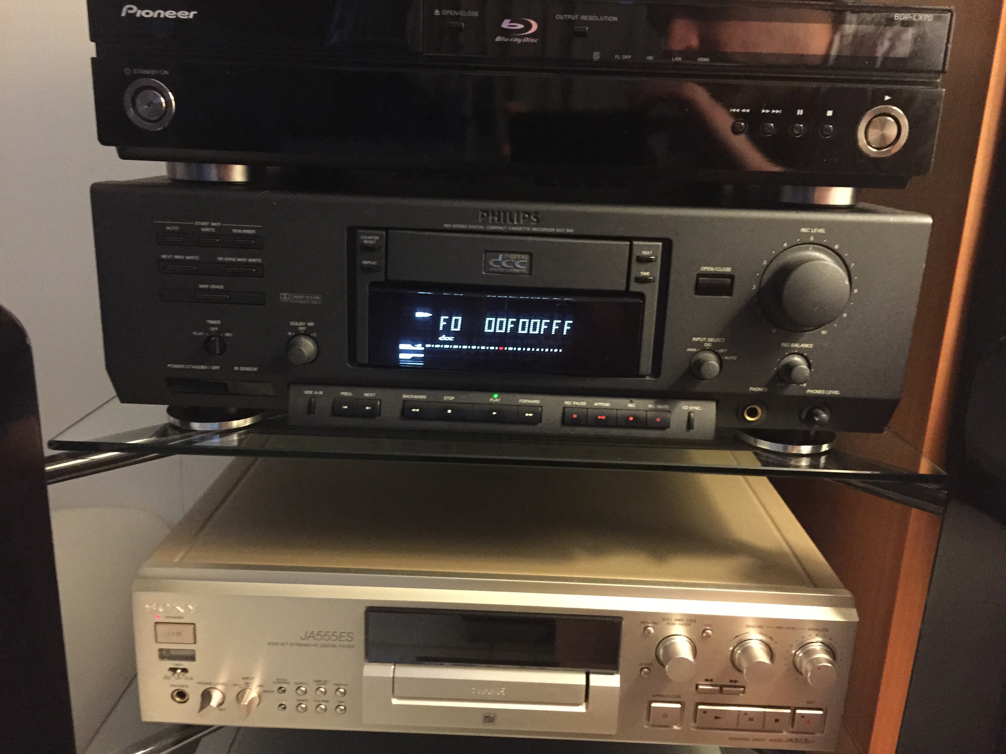

Après plusieurs configurations testées elle ne veux rien savoir. Je pense qu'une des têtes d'enregistrement à pris un coup.
Elle va finir sur LBC en loose (sans k7 ni telco) je sens. Je suis désolé John mais je vais faire comme toi. M'en séparer.
Et adieu la DCC
Voilà la preuve en image issue du mode service. Les "F" à place des "0" sont des erreurs lors de la lecture. Mais malheureusement irréparable.
