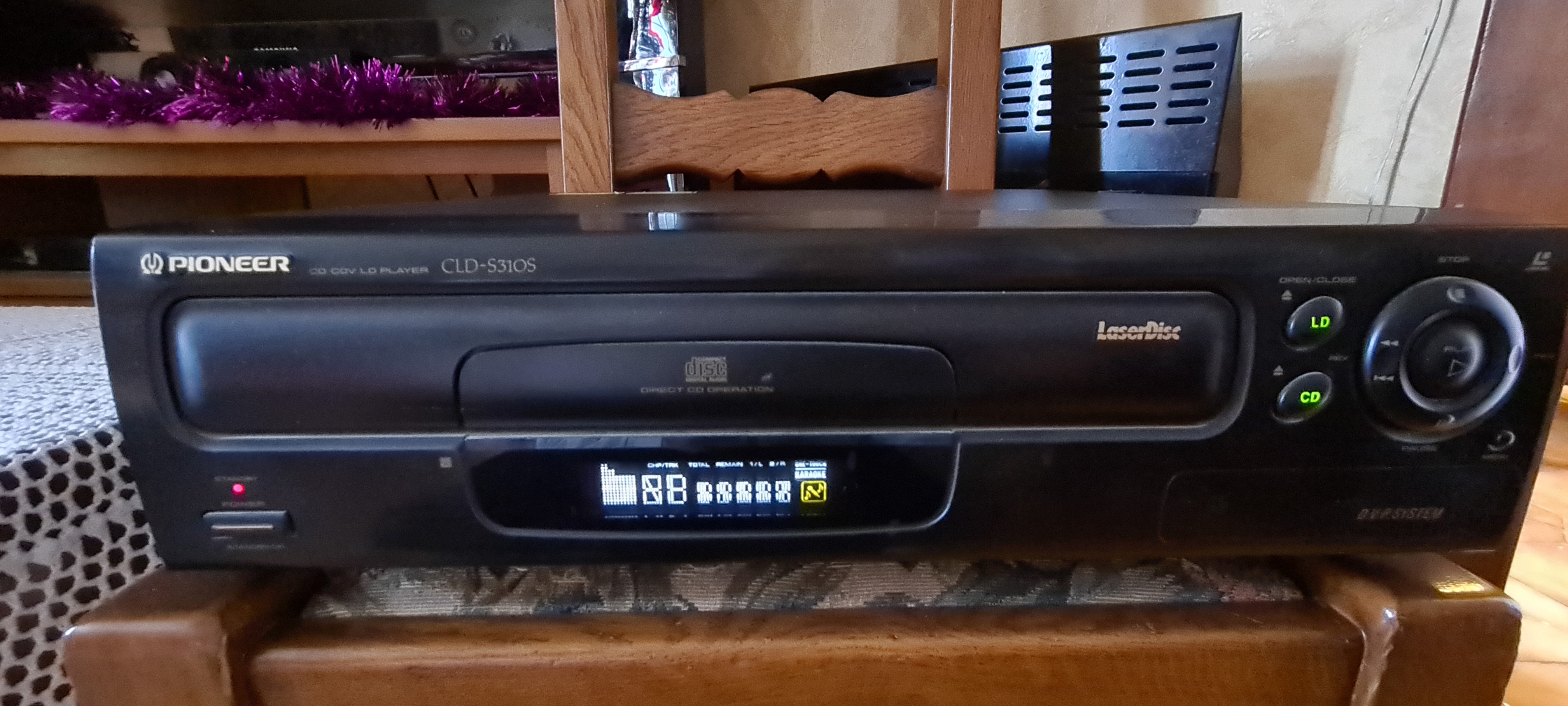

Salut a tous .
Comme beaucoup ici je viens à vous afin d'avoir quelques renseignements concernant mon pioneer CLD- S310S
J'ai fouiné un peu sur le net, j'ai vu qu'un fusible pouvait régler mes soucis.
En fouinant sur le forum j'ai pu remarquer que ce petit fusible était la cause de beaucoup de pannes.
Je suis donc allé acheter le fusible de 1.6A mais ça ne règle pas le soucis.
Je vous joint des photos c'est plus parlant .

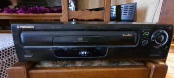

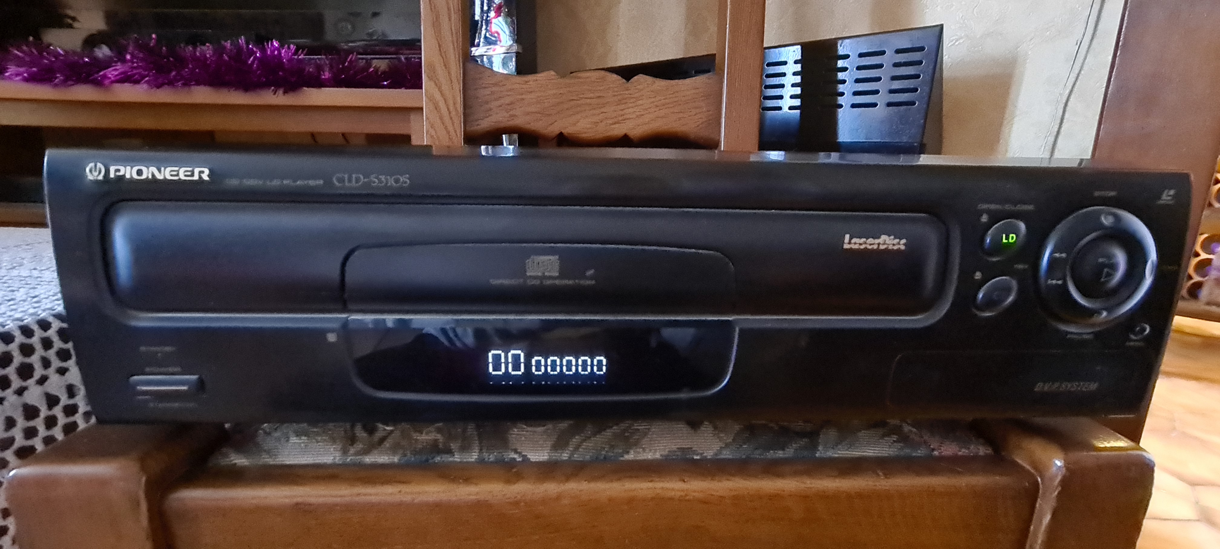

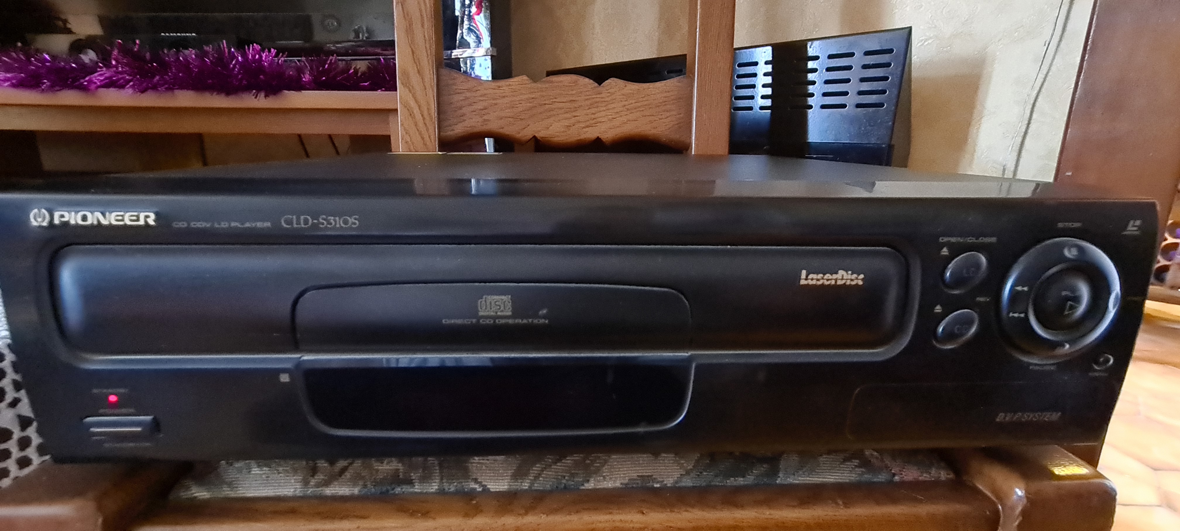

Il s'allume, quand j'appuie sur on/off l'affichage n'est pas comme d'habitude, aucun plateaux ne sort et quand je souhaite l'éteindre l'écran se met sur off mais ne s'éteint pas.
D'après vos connaissances sur ces modèles pourrais-je espérer le réparer ?
Je vous remercie par avance :clindoeil:

Je me pose la question ce n'est pas l'alimentation car il s'allume, ce n'est pas le fusible non plus. je pense qu'il faudrait tester les différents condensateurs.
Sur les Game boy et Game Gear c'est ce qu'il se passe, les condo crament et rendent l'appareil inutilisable.
Mais j'ai peur de le laisser a des personnes qui ne s'y connaissent pas par peur qu'ils ne fassent pire que mieux. J'ai beau chercher sur le forum ou internet je ne trouve rien de semblable c'est fou

Ce me fait l'effet d'un truc en mode service ...
Messages : 2147
Re: Avis depannage Lecteur laser disc

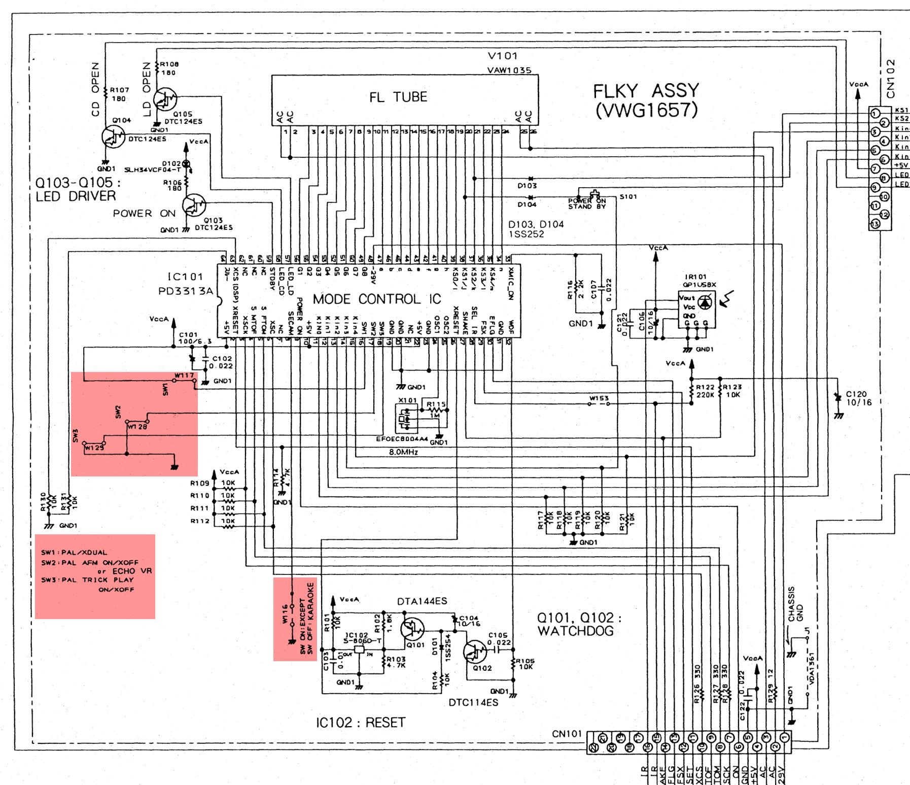

dc300a : Oui on dirait qu'il part en mode service. Je dirais peut-être une touche de la façade qui reste bloquée mais hélas dans le SM le mode service s'active par un strap et non par des boutons, et pas de trace de ce compteur 00000000 que l'on voit.
Ou une tension instable mais ce serait plus aléatoire je pense.
Comme on ne connaît pas l'historique, sci.rocco c'est arrivé du jour au lendemain ?
Messages : 2147

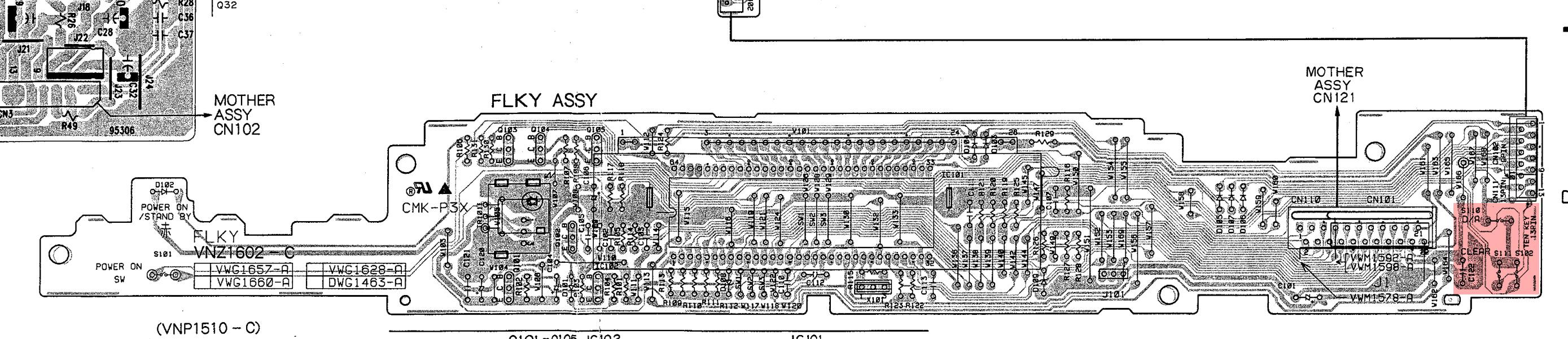

La façade comporte pas mal de straps et d'interrupteurs cachés à proximité de IC101 (Mode Control IC) pour le configurer.
Je dirais de contrôler les soudures sur toute cette carte à tout hasard.
