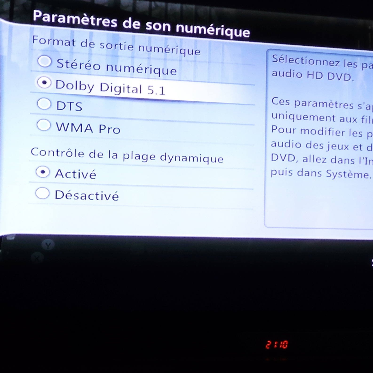

Je n'ai que ça en paramètre audio... Ça me paraît bizarre

J'ai retrouvé ça dans un article de dvdcritiques.com.
"Carte son de qualité
Si le lecteur XBOX360 est connecté à la console, il n’est pas possible de profiter des apports des nouveaux formats sonores haute-définition dans la mesure ou les flux Dolby Digital True-HD et DTS HD sont ramenés au niveau du dolby Digital et DTS classique, seul moyen pour la sortie numérique optique de contenir la bande passante et d’alimenter un amplificateur home-cinéma. De plus, le logiciel de décodage actuellement en service dans la console opère obligatoirement une compression dynamique, ce qui est véritablement frustrant. Une mise à jour sur ce sujet serait déjà d’actualité pour le début 2007 !"
Donc, il y a eu surement des mises à jour depuis 2007 sans doute. Mais est-ce que ta console est à jour au sujet de ces formats sonores HD ?
Si pas de mise à jour, alors le flux sonore HD est surement limité y compris sur la sortie HDMI comme sur la sortie optique.
Ah oui, une question, c'est bien la console qui est branché en HDMI vers l'ampli, et non pas le lecteur HD-DVD directement, ce qui expliquerait la limitation ?

Alors, j'ai quelques éléments de réponse.jedi poodou a écrit : ↑ven. 30 oct. 2020, 22:47 J'ai retrouvé ça dans un article de dvdcritiques.com.
Mon câble HDMI est celui qui a été acheté avec le lot mais ne semble pas ancien (dans le sens où, c'est un classique). Je n'ai branché aucun câble optique.
Par contre, j'ai voulu me connecter (et donc faire la mise à jour), et là 2 surprises :
- pas possible de se connecter en sans fil
Je suis donc passé par le câble ethernet
Tout passe jusquà ce que......................
Du coup, 2eme surprise
Je vais en acheté un et voir avec la mise à jour ce que ça va donner

Slt à tous !
Du coup, j'ai fait mes recherches, installations et autres tests...
J'ai récupérer un disque dur qui fonctionne parfaitement et j'ai pu faire mes mises à jour
Et J'en suis arrivé à la conclusion que :
- C'est une Xbox 360 1ère génération. Qui n'a donc pas de prise optique et décode le minimum vital par ampli (Digital et DTS)
Je me suis donc résigné en attendant d'en récupérer une 2ème génération (en slim) de façon à ce que je puisse tester le True HD sur les HD-DVD
Je vous invite à aller sur le topic de mon dernier HD-DVD regardé car, par contre, l'image ça claque !!

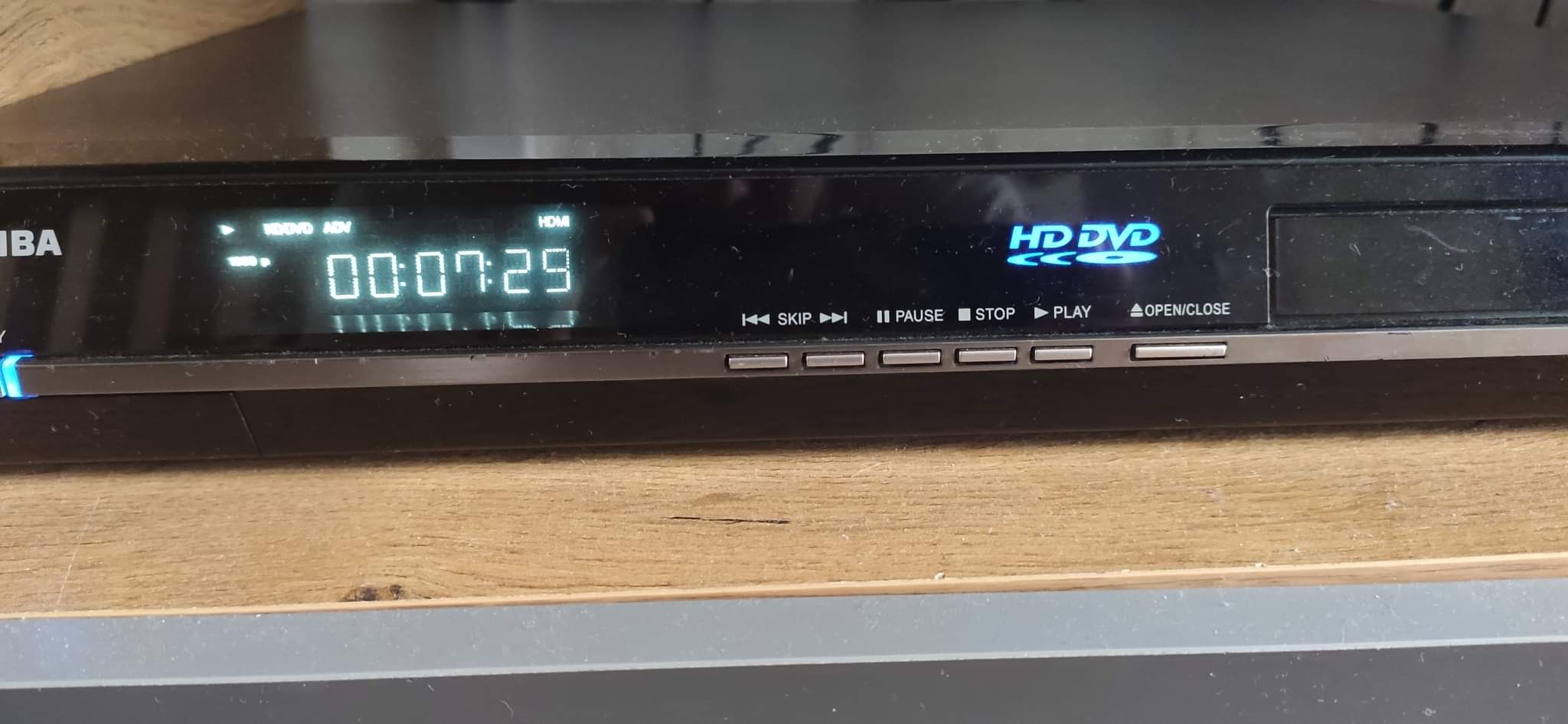

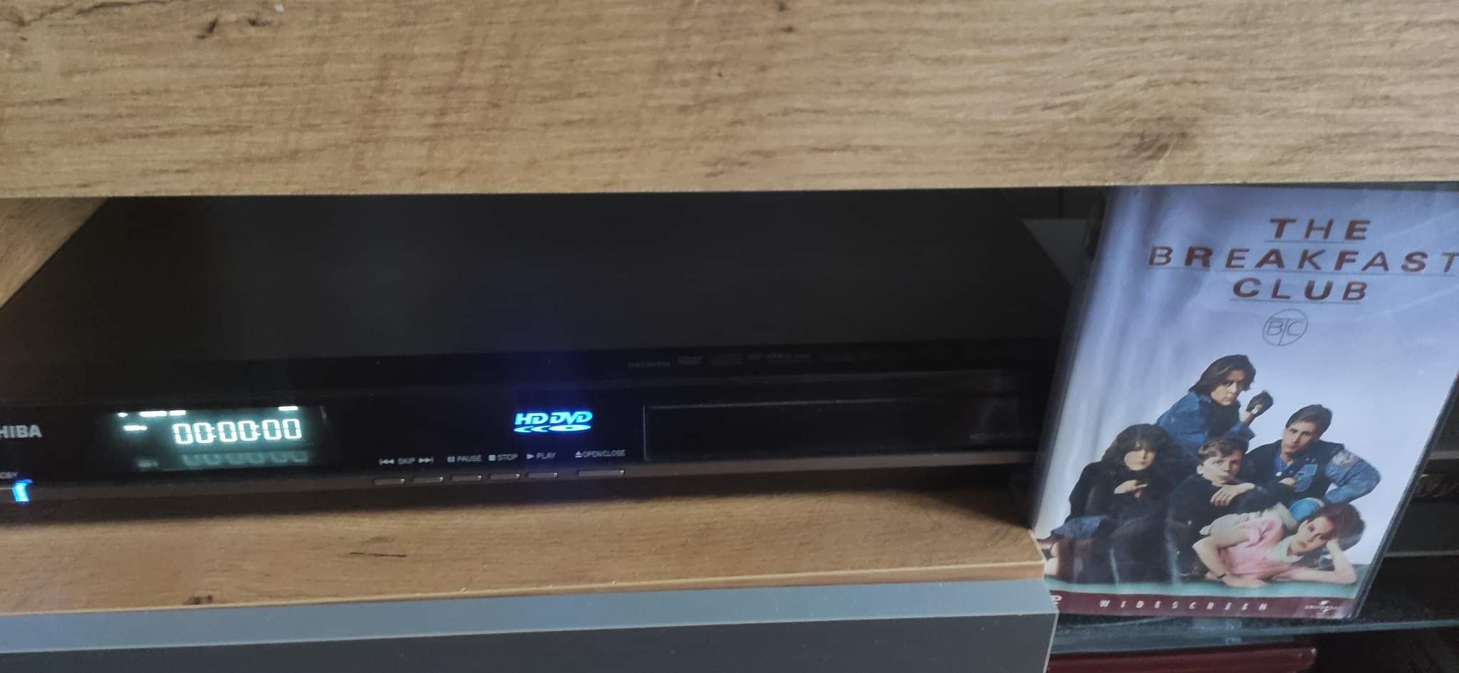

Un ep-35 récupéré
Et multizone en plus
