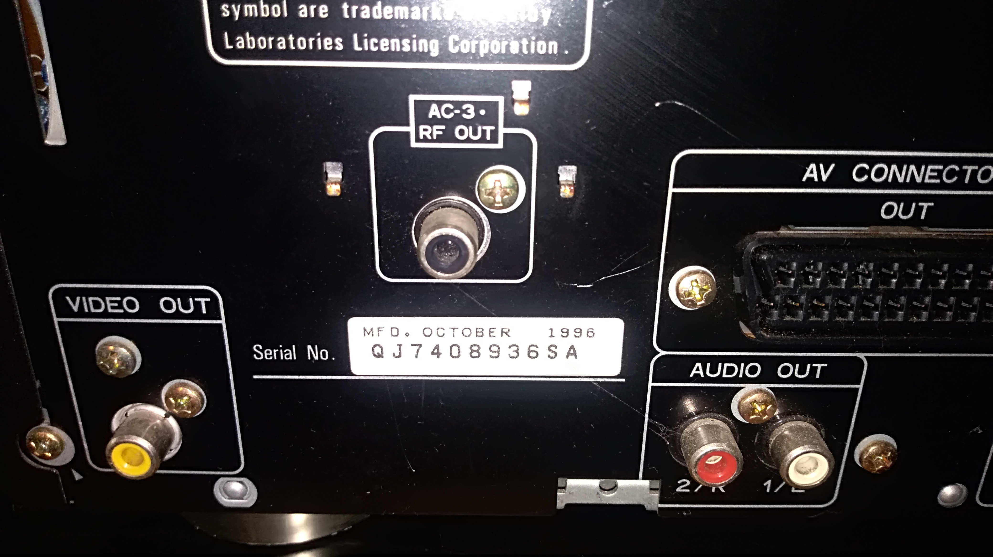

Un de mes rêves en LD est de pouvoir profiter du son Dolby Digital des disques NTSC.

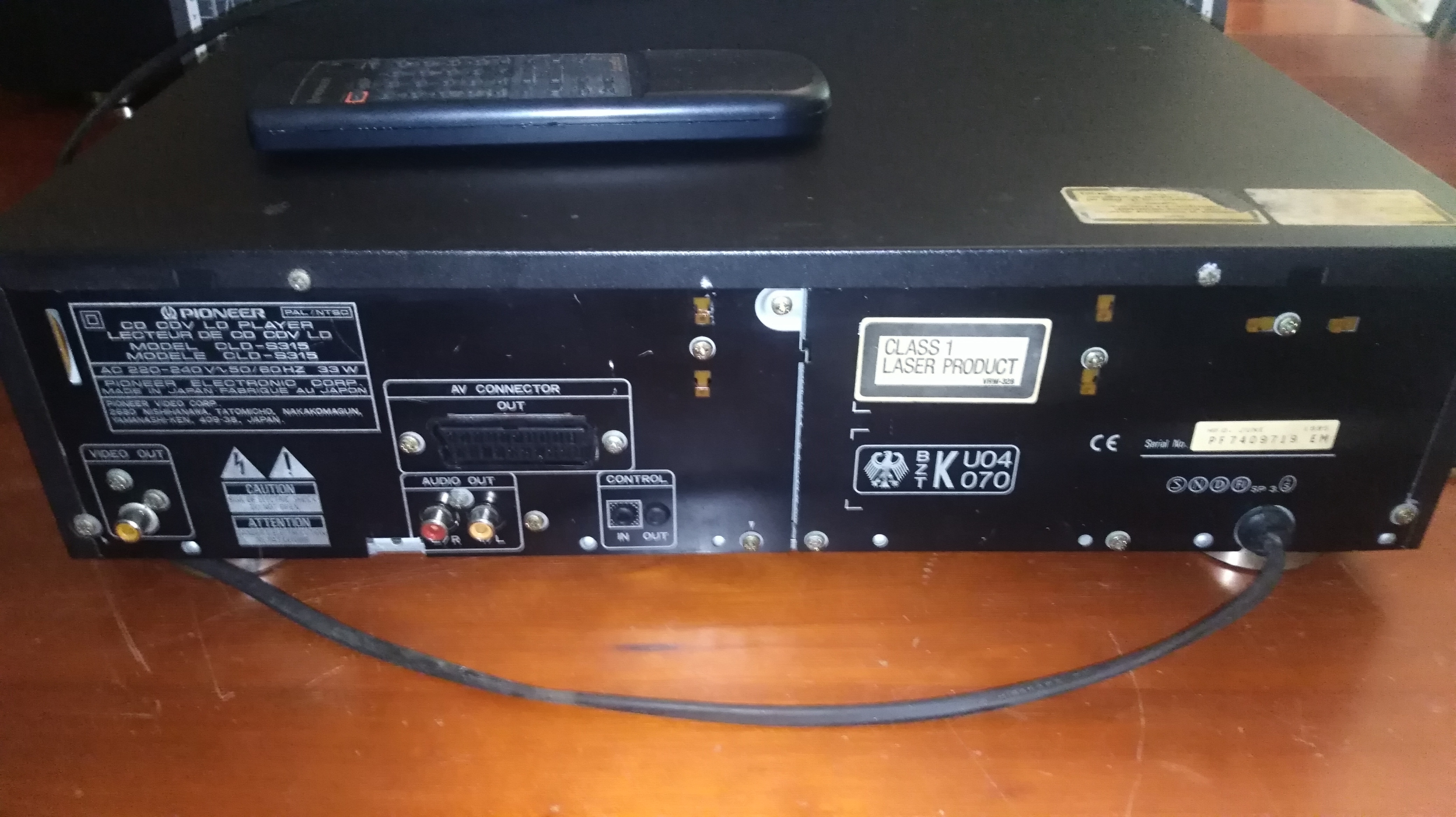

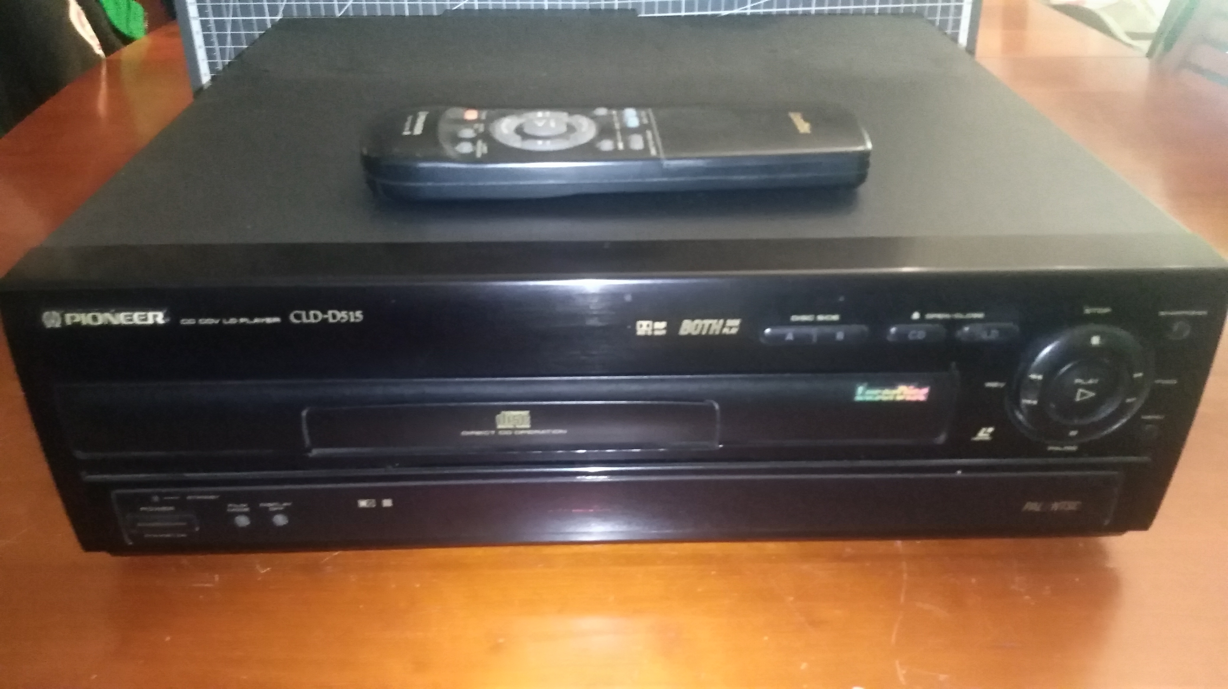

Mon fidèle D515, compagnon de visionnage depuis 25ans, possède la sortie coaxiale AC3 RF adéquate. J'ai également un S315 (alim HS) qui a la sortie RF, si je me décide à enfin le remettre en état... Je possède un autre S315, fonctionnel celui-là, mais qui n'a pas la prise coaxiale RF (il pourrait être modifié pour cela). Vous remarquerez les dates de fabrication :
Juin 1995 = pas de sortie
Oct 96-May 98 = AC3 RF
Donc au niveau lecteur(s) je suis paré.

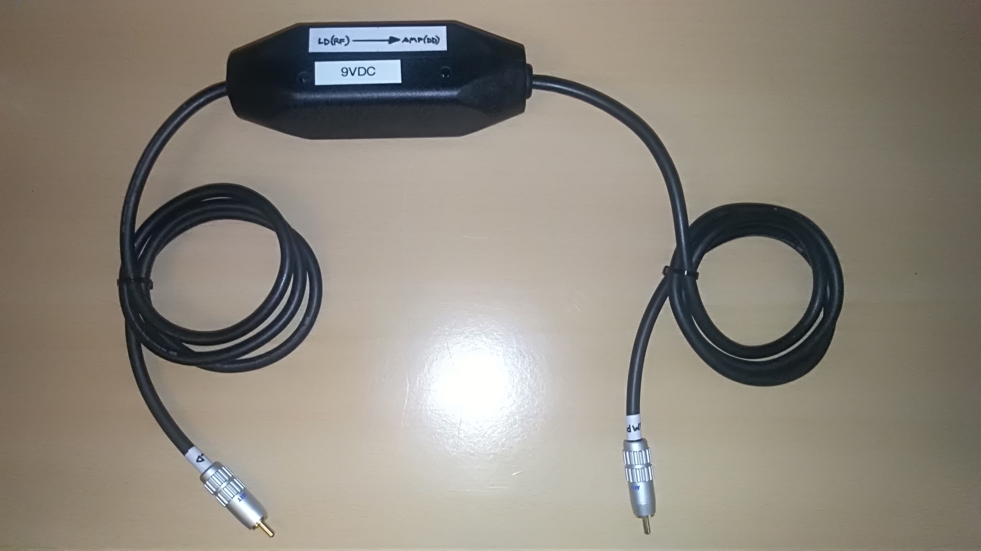

C'est ainsi que depuis des années je recherche désespérément le fameux démodulateur nécessaire au traitement de ce signal spécifique, à un prix raisonnable bien sûr. Je commençais à me faire la raison que je n'aurais jamais accès à cette piste au son destructeur
cachée sur le canal droit analogique...
Le miracle de Pentecôte s'est produit !!!
J'ai dégotté à pas trop cher un câble magique qui démodule en provenance des US (ma première commande d'outre-atlantique !)

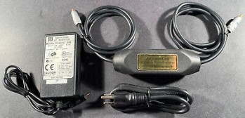

Je reçois donc le SmartCable d'EAD !
Avec une alim' 9V. Je lui colle quelques étiquettes pour le brancher dans le bon sens ! Connection, allumage....
Déception !!!...
La petite LED verte qui est censée s'allumer quand le signal AC3 RF est détecté reste morte, et pas de son sur l'ampli (alors qu'en stereo Dolby Surround c'est bon).
Je sors le voltmètre
Alim' 9V =OK
Sortie AC3-RF : 3V DC - 7V AC en lecture - 0V sinon =OK(?) pour moi
Voilà un rêve qui se brise donc sur les premiers essais...
J'ai contacté le vendeur pour de l'aide ou un remboursement.
A part essayer une autre alim' 9V ou ouvrir le bidule, je ne vois pas trop quoi faire...
Je suis ouvert à toute suggestion.
Déception !!!...
Alim' 9V =OK
Re: En route pour l'AC3 ?
Salut retrogeek,

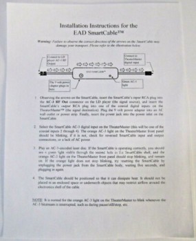

Juste au cas où... Ce petit bidule ne fonctionne que dans un seul sens. A tout hasard, as-tu essayé d'intervertir le in et le out ?
PS : as-tu bien testé avec un disque qui envoie du AC3 ? Sinon, rien ne passe par la sortie AC3...
Salut ZigZig !
Merci de t'intéresser à mon cas.
Je m'attendais à ce genre de question (mais pas de ta part

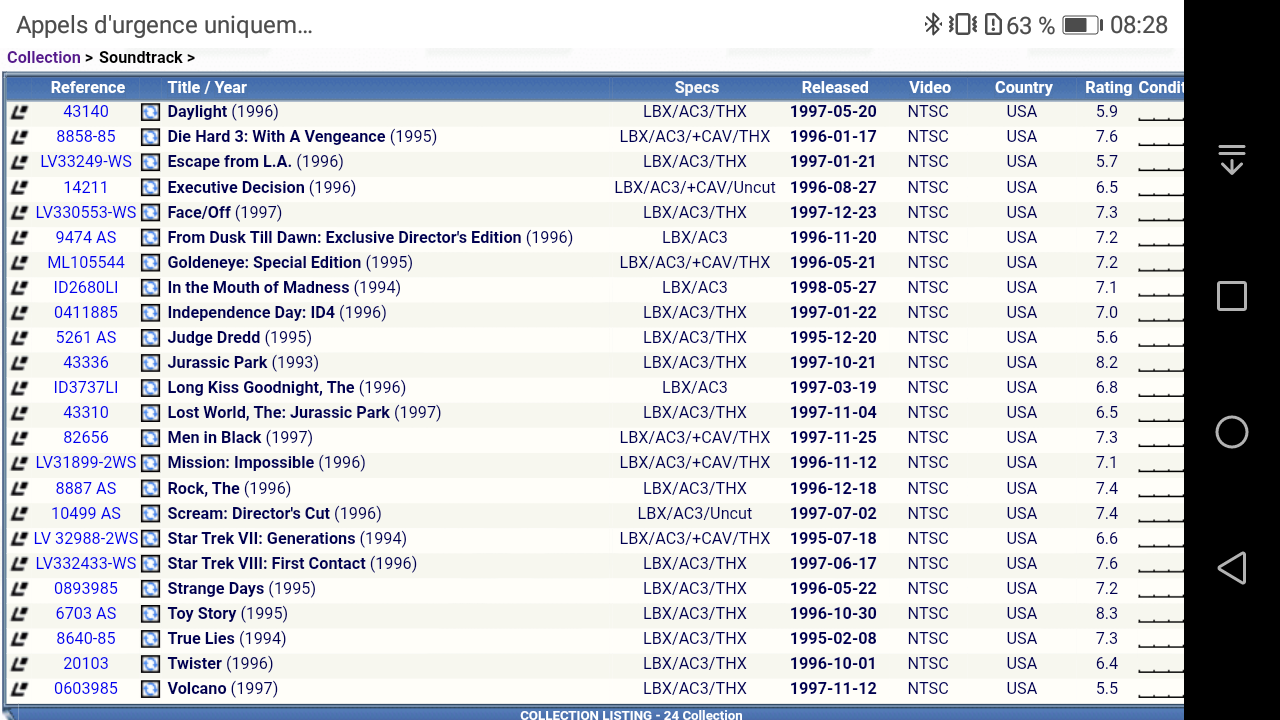

Voici la liste de mes LDs AC3: J'en ai testé plusieurs, tu penses bien...
Daylight, DieHard3, Escape from LA, Jurassic Park... À chaque fois même résultat négatif !
Non, je n'ai pas interverti le sens du câble puisque je l'ai repéré et branché comme indiqué. Je savais déjà comment le connecter bien avant d'avoir l'espoir d'en avoir un entre les mains...
Peut-être devrais-je en effet tester, mais j'ai un peu peur de détériorer le câble en faisant cela...

Désolé pour l'allusion aux disques qui n'ont pas d'AC3. En l'écrivant, je me sentais con moi-même, mais vu que les explications les plus simples sont parfois les meilleures...
Concernant le sens, tu ne risques pas grand-chose à le monter à l'envers. Le bon sens (mais tu le sais puisque tu as lu la page lddb), c'est qu'en lisant l'autocollant doré, le câble de gauche entre dans le lecteur et le câble droit entre dans ton ampli.
Courage en tout cas.
Vu que le bidule n'est pas trop gros, tu pourrais peut-être l'envoyer par Mondial Relay à un forumeur d'ici pour qu'il le teste sur son lecteur, juste pour être sûr ? Si tu veux, je peux certainement tester chez moi (mais j'habite à Bruxelles).

Pas de souci ZigZig, il faut toujours poser les questions de base en dépannage...
"Mon ordi ne démarre plus !
"Vous l'avez branché au secteur ?...
Bonne idée pour l'envoi à un plazien.

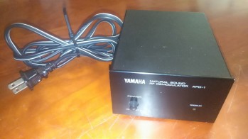

Oh ben j'ai un Yamaha APD-1 et il est fort capricieux...

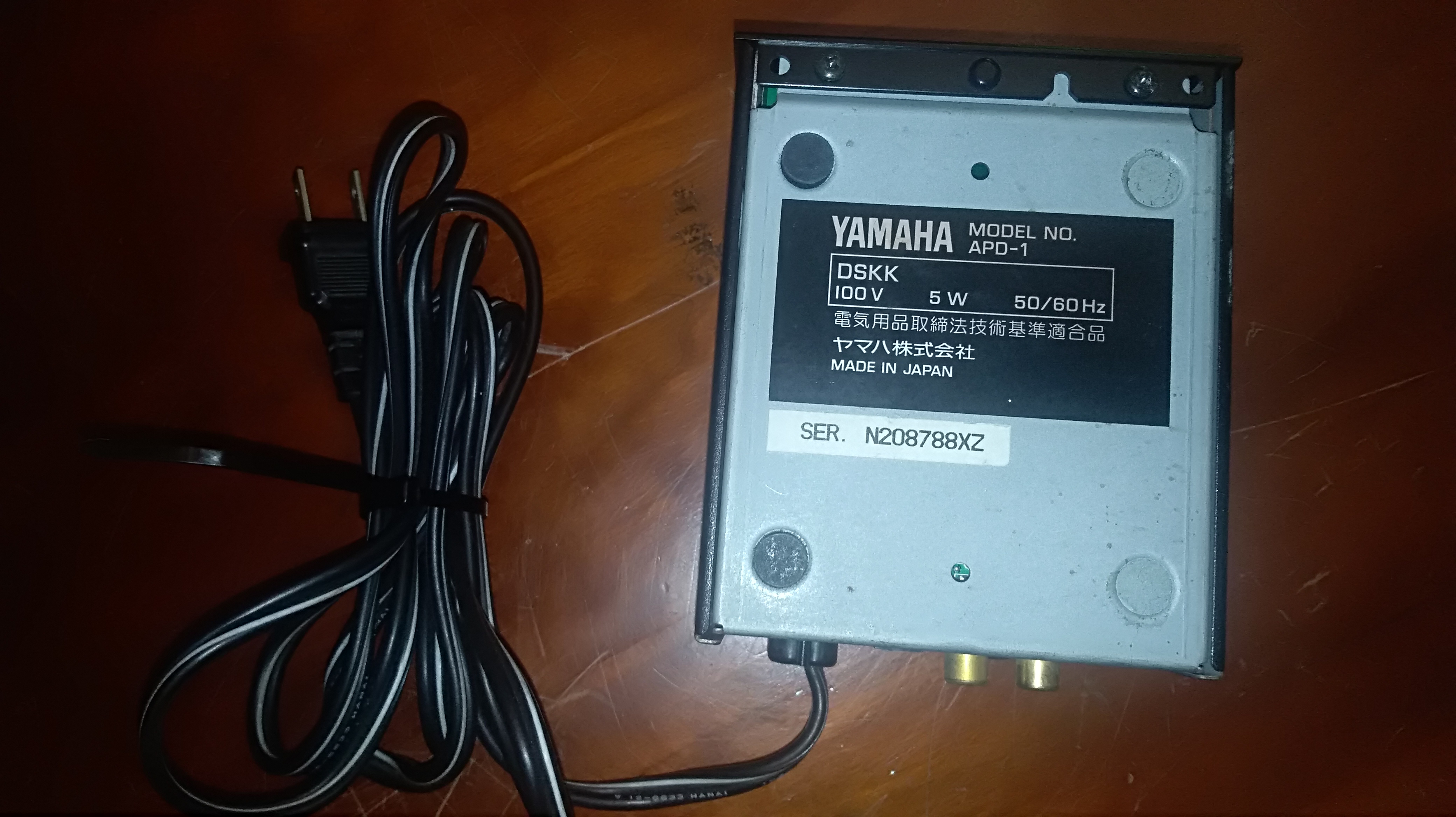

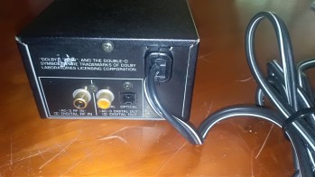

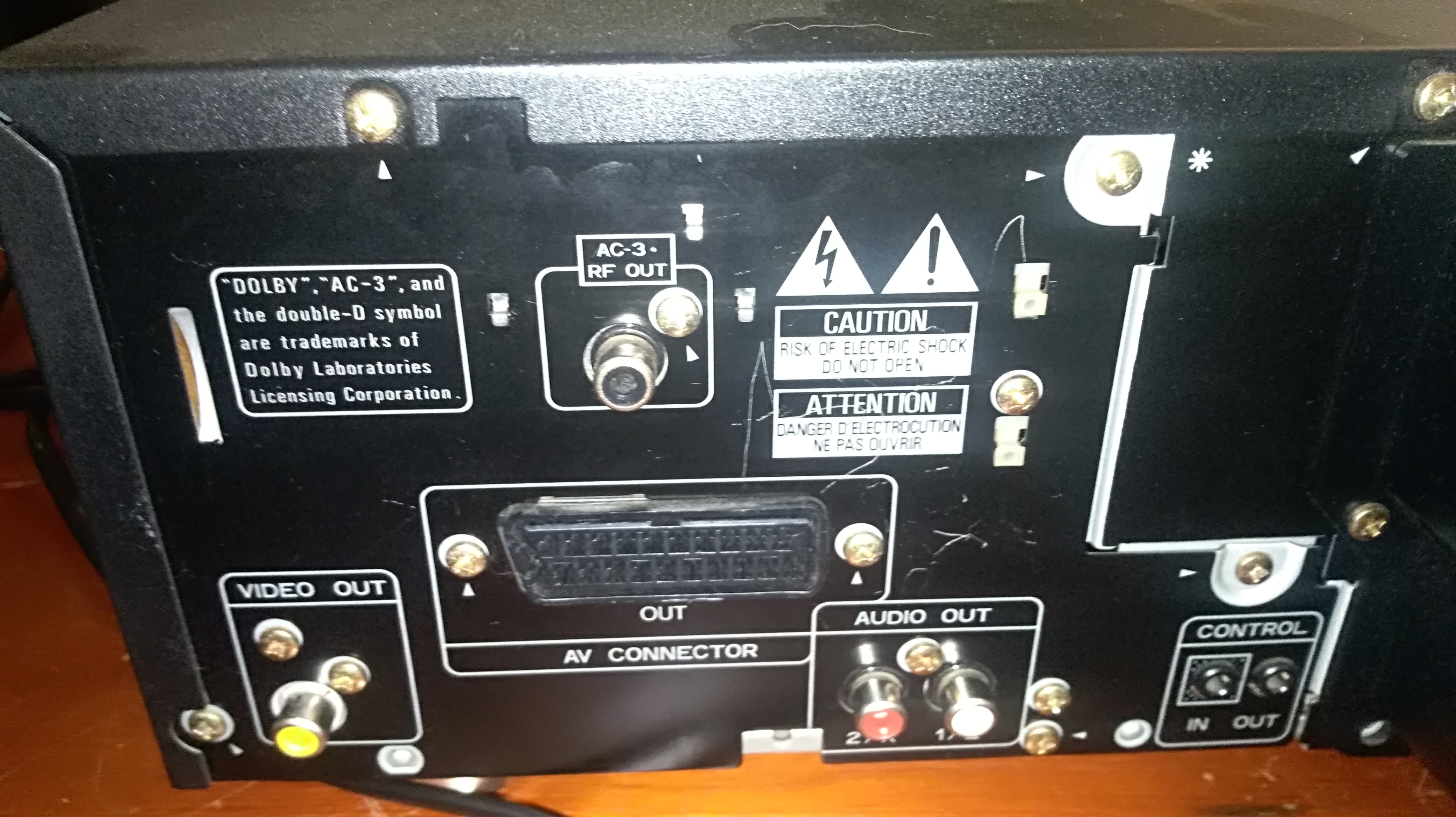

Deuxième chance, ou la suite du miracle de Pentecôte...
J'ai reçu en ce début de semaine un autre véhicule qui arrache !
Le modèle que tu évoques justement !
Pour ce Yamaha APD-1, je suis maintenant en recherche d'un transfo step-down (abaisseur) 220V>100V... Mais je galère un peu car je ne trouve que du 110V en sortie.
Est-ce que cela peut convenir quand même ?
Au Japon, c'est 100V (le +bas au monde) sur le secteur à 50 ou 60Hz suivant la région !!!
Aux US, c'est 110V!
Mais comme tout est made in japan et destiné également au marché ricain, j'ai bon espoir qu'il y ait une certaine tolérance sur le voltage d'entrée (100-120V), sinon ils auraient du concevoir des alim' différentes engendrant des coûts supplémentaires...
Me voilà donc avec deux petits bolides,
un qui ne démarre pas, l'autre qui n'a pas d'essence... C'est qu'il leur faut du carburant spécial à ces engins là !!...
Pour la différence entre 100V et 110V, ton appareil fonctionnera effectivement, mais chauffera et s'usera beaucoup plus rapidement. Sur ce genre d'antiquités, je ne recommande pas.

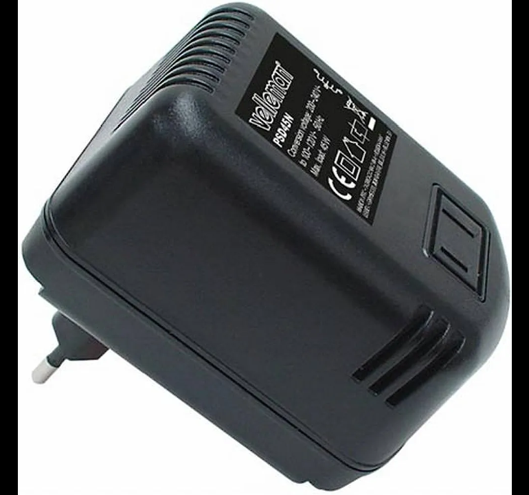

Est ce que ce type de convertisseur de tension pourrait convenir ?
sortie110V
Merci pour votre intérêt et vos retours.
sortie 100-120vsortie110V
