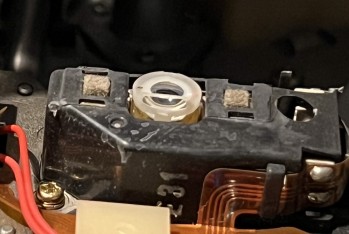

Comme dit, un nettoyage de la boule noire et lentille déjà avec un coup de soufflette pas la bombe à air.
Puis coton tige et alcool isopropylique légèrement imbibé, ensuite on reteste

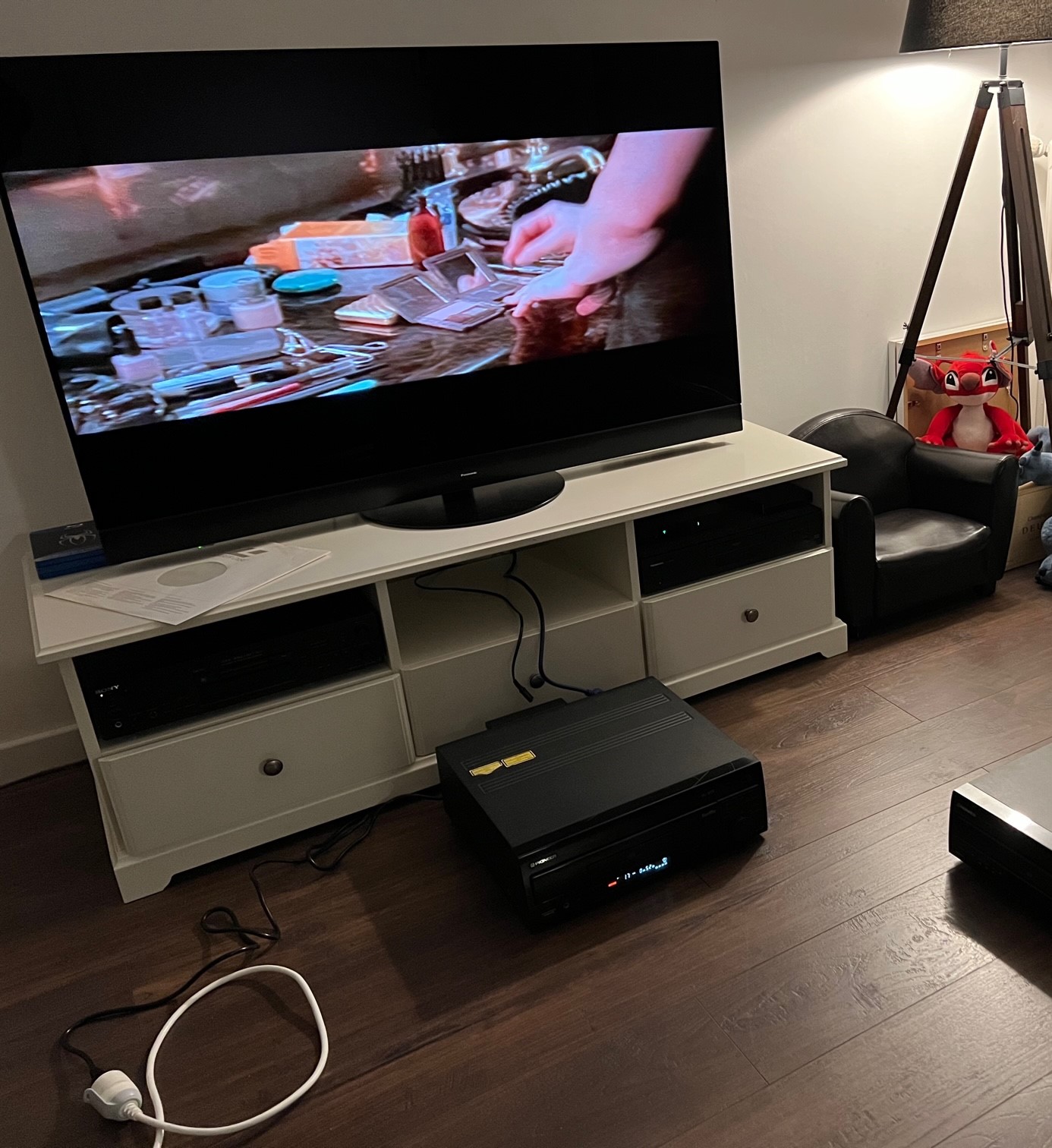

J'ai un 2950 que j'avais récupérer et le pb était que le plateau sortait et rentrait bien, mais pb de lecture
Coïncidence ou pas, le fait d'avoir changé la courroie et hop plus de soucis, j'ai préventivement après nettoyé la boule, la lentille et nettoyé et regraissé tout ce qui devait l'être.
