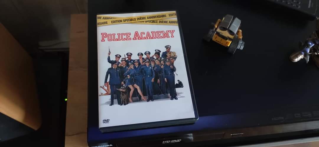

- xtocine
- Messages : 1157
Re: LECTURE HD DVD
Non pas encore, le facteur passe tard en ce moment
Ça fait une bonne image pour un lecteur DVD
