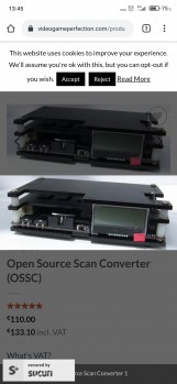

Quelqu'un a-t-il déjà essayé l'OSSC-X pro ?
Normalement ça marche pour les consoles rétro et je me dis que ça pourrait bien fonctionner pour nos LDs non ?

Quésako l'OSSC-X pro ? :rox:

C'est un upscaler open source normalement dédié aux consoles rétro qui a une très bonne réputation. Il y a donc plusieurs versions dont la kaico.
La version pro est une version améliorée du OSSC originel.

Une petite photo de cet upscaler ?

En fait je viens de bien lire et ce n'est pas un upscaler mais un Line doubler.... donc aucun intérêt.

l'OSSC, c'est surtout que c'est prévu pour du RGB, donc pas du LaserDisc. Le (futur) Pro va avoir un accessoire pour ça, mais ça risque d'être cher.
