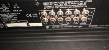

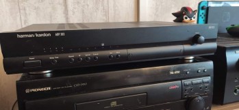

Est ce que vous pourriez m'indiquer quels branchements je dois faire (en partant du principe que j'ai un lecteur AC3 :mrgreen: )
Les photos de l'arrière de mon décodeur digital AC3
Et l'arrière de mon ampli
Merci :jap:
Re: AC3 par convertisseur
Je vais encore te décevoir xtocine, sur le décodeur AC3, il y a bien une entrée RF pour brancher le lecteur. Mais ensuite il faut ressortir du décodeur avec une sortie AC3-RF pour rebrancher impérativement vers une entrée estampillée AC3-RF sur l'entrée coaxiale sur l'ampli, sinon ça risque de ne pas marcher. A moins que de l'entrée AC3-RF du décodeur, il faut ressortir de la sortie multicanale (Ext. out) à rebrancher sur l'entrée multicanale (Ext. in) de l'ampli. Mais, j'ai un doute pour que ça fonctionne, en théorie oui, ça devrait marcher. Je sais pas si j'ai été clair. :rox:

jedi poodou a écrit : mer. 17 mars 2021, 19:14 ... A moins que de l'entrée AC3-RF du décodeur, il faut ressortir de la sortie multicanale (Ext. out) à rebrancher sur l'entrée multicanale (Ext. in) de l'ampli. Mais, j'ai un doute pour que ça fonctionne, en théorie oui, ça devrait marcher. Je sais pas si j'ai été clair. :rox:
C'est exactement ce qu'il doit faire:
Lecteur LD AC3-RF OUT > AC3-RF IN Décodeur MULTI OUT (L-C-R-SR-SL-SW) > EXT. IN (multi) Ampli
IL faut donc un câble coaxial pour l'AC-3 RF OUT>IN
Et 6 RCA pour la liaison multi 5.1 entre le décodeur et l'ampli, il peut utiliser 3 cordons RCA stéréo (L-R+LS-RS+C-SW)
Par exemple, si je comprends bien, la sortie ac3 relié à mon convertisseur.
Et je laisse malgré tout mon câble optique relié à mon ampli... ??
Et Sans oublié de branché les 6 RCA pour la liaison multi 5.1 :o :heu:
Message par retrogeek »
Correc'!!! :pouce:
Pour un LD PAL ou NTSC Dolby Surround, tu sélectionne l'entrée optique de ton ampli.
Pour une galette NTSC DD, tu allumes ton convertisseur/décodeur/préampli :lol6:
et tu choisis l'entrée EXT 5.1 de ton ampli.
Sur ton décodeur (HK? la réf?), tu as des petits sélecteurs pour régler les canaux selon la taille de tes enceintes.
Ne choisis large que si tu as des colonnes (ou à minima de bonnes bibliothèques, je parle des formats d'enceintes bien sûr :bb: )
