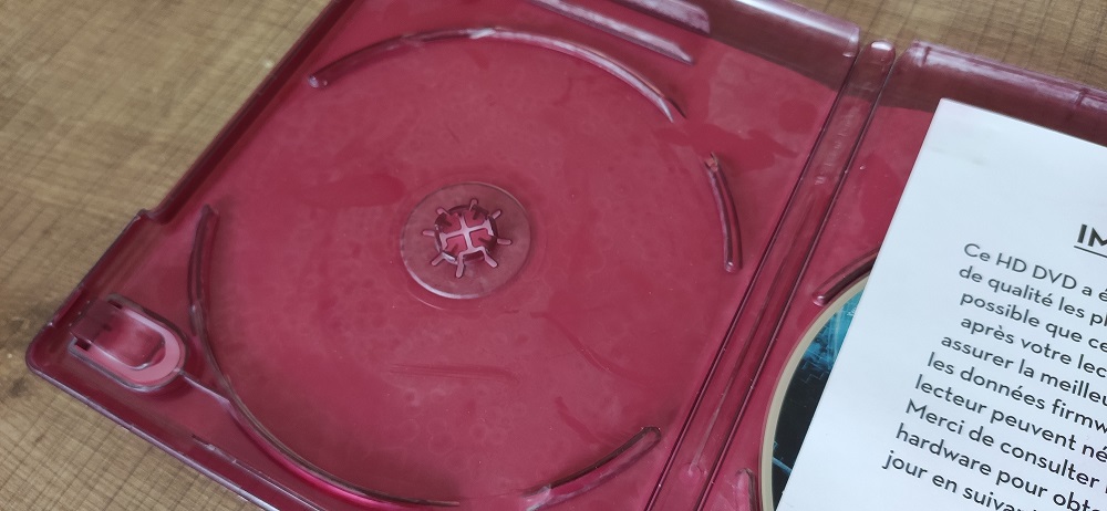

"Et le fait est, il ne s'agit que de titres Warner. Tous mes HD-DVD Warner sont en train de rendre l'âme avec, on voit à la lumière, une sorte de nuage blanc sur la surface interne du disque.
Une sorte de DVD-Rot, mais pour le HD-DVD..."
" ...j'ai aussi remarqué qu'une sorte de buée grasse se forme dans les boitiers..."

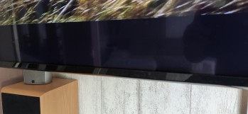

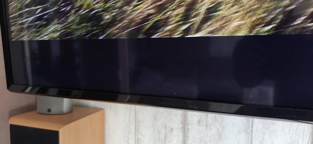

Je sais pas si vous voyez bien mais il y a quelques pixels blanc en bas de l'écran.. Le film saccade et il y a bien cette forme de buée blanche dans le boitier
même chose sur "Troie".... pixels blancs sur l'image qui saccade... Le changement de chapitres se fait difficilement et la reprise du film ne fonctionne pas forcément

Même phénomène de buée grasse comme tu dis dans les boitiers, comme si les HD-DVD transpiraient.

J’ai aussi remarqué ce phénomène de buée mais dans des boîtiers dvd amaray. Par contre les films se lisent bien. Donc est ce lié pour autant au rot?

Ceux que j'ai vérifié n'avaient pas de disques endommagés, (Matrix, Potter et d'autres) par contre de manière générale, tous les boîtiers semblent suinter de l'intérieur et créer cette espèce de buée. Donc je me demande si le problème ne vient pas de la matière des boîtes.

Peut-être faudrait-il ne pas les fermer totalement pour les laisser respirer?
Ou essayer de changer les boitiers.
