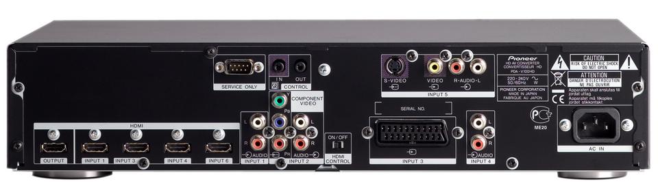

A 100€ de difference au mieu ,le pioneer me branche quand méme bien mais j'ai peur que le traitement de l'image ne soit pas à la hauteur par rapport à l'optoma qui lui est un vrais scaler et non un switch ,mais le pioneer à un look plutot pas mal ou alors je m'offre un edge pour noel (j'attent un peu pour faire ma lettre faudrai pas que je me trompe )

Dans le pioneer les composants sont les suivants : (dixit le vendeur serpent )
(Analog Devices AD9985 / Silicon Image SIL9134-9135 / Genesis FLI2310 / Altera Cyclone).
La genesis est en fait une puce faroudja pour le reste je sais pas, j'ai cherché sur le net mais c'est du charabia...
Par contre, Pioneer a gardé les mêmes puces que dans ces plasmas à priori et on sait que Pioneer était très bon (avant qu'il arrête )
Réponse d'ici la fin de semaine....
De toute façon mon budget étant de 150 euro, pas trop le choix...

Moi aussi par rapport à mon budjet je vais surement opter pour le pioneer
donc entrée hdmi 1 :bluray sony
entrée hdmi 3:décodeur hd sfr
entrée yuv 2 :enregistreur dvd hdd mustek
entrée s-vidéo 5:cld-d925
entrée composite:game cube
il me reste donc 2 hdmi j'ai de la marge sous le pied

Re: Scaler Optoma HD3000
Ce qui me permet de poser LA question !
Si j'ai un appareil S-Video et un composite... je peux brancher les 2 en même temps ?
Parce que sur la photo il s'agit de la même et unique prise ?!

La j'i un doute ,méme entrée audio ???? sinon y a toujours la scard
Non pas la même entrée audio (on n'est pas obligé de les brancher dessus)
Enfin ce que je veux dire c'est que sur la photo que tu as postée, le scaler réunit la S-vidéo et la composite sous la même appellation !
Donc j'ai peur que si on branche les 2 ça ne marche pas !
Enfin je me trompe peut-être non ?
- Messages : 6582
Ce que je veus dire c'est qu'il y a la méme entrée audio pour les deux entrée s-vidéo et y/c donc j'ai peur que non mais quelqu'un sur le forum nous répondra peut etre .

Oula, je comprend rien a votre charabia
De mon coté j'aurai
- un lecteur HD DVD (HDMI)
- un décodeur HD (HDMI)
- Le lecteur laserdisc (en svideo) non?
- un magnetoscope (péritel :/)
Par contre si je veux brancher un autre laserdisc? On fait comment?
A quoi sert le service only et le control?
Est il possible de distribuer les sources sur une TV et un projecteur ? Car il n'y a qu'une sortie
Voila fini les questions !!

Si jme trompe pas le service only, c' est pour la maintenance : un technicien raccorde son PC (en VGA ici) à ton matos....hem....afin de faire un diagnostic....constate ce qui cloche (si problème il y a...).remitarn a écrit :Oula, je comprend rien a votre charabia
De mon coté j'aurai
T' as la même chose sur les écrans plats (de Salon), en USB service....

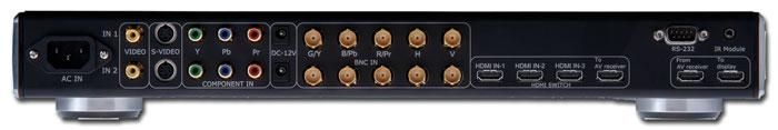

Ala base c'est un switch hdmi ,voila tu as 4 entrées hdmi ,pour deux lecteurs laserdisc ça va coinçer nous n'avons qu'une entrée y/c et pour la sortie tu n'as qu'une hdmi pour l'image mais aussi pour le son ,l'optoma est bien mieu fournis vois plutot Connectique Vidéoremitarn a écrit :Oula, je comprend rien a votre charabia
De mon coté j'aurai
14 entrées vidéos
- 3 x HDMI
- 2 x Composante (3 x RCA)
- 2 x RGBHV (4 x BNC) Composante, Péritel RVB
- 3 x S-Vidéo
- 3 x Composite
- 1 x VGA
http://www.son-video.com/Rayons/HomeCin ... D3000.html

Pourtant c'est simple...remitarn a écrit :Oula, je comprend rien a votre charabia
J'explique.
Papynard disait qu'il allait brancher son LD en S-vidéo et sa Gamecube en composite
HORS
J'ai remarqué que sur cet appareil comme sur les TV HD, la prise S-vidéo et la prise composite sont sur la même prise on dirait.
On dirait qu'on ne peut brancher, sur ce modèle-ci, QUE une S-vidéo OU une composite mais PAS LES 2 en même temps et je demandais confirmation ou infirmation !?
Quelqu'un a la réponse ?
C'est essentiel pour moi et primordiale, bien que de toute façon cet appareil ne prosoe pas (à mon sens) suffisamment de prises SD !

Pour ma game cube en composite je parle de scart ou péritel
Oui mais tu vois ce que je veux dire ?
Moi j'ai le LD en composite
Une console en S-video
et plein de trucs en péritel RGB...
Il me faut impérativement une S-video ET une composite séparées si ce n'est 2 !

Pas VGA, mais série.darby_krack a écrit :Si jme trompe pas le service only, c' est pour la maintenance : un technicien raccorde son PC (en VGA ici)
