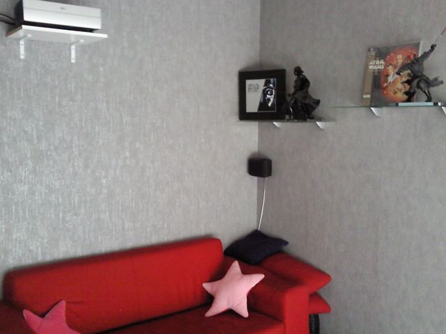

Voilà, petit à petit, elle prend forme. Je ne dispose pas de beaucoup de place environ 10 m2.
Ancien garage coupé en 1/3 de buanderie et 2/3 pour le cinéma.
Quelques photos :
Tout d'abord l'écran 4/3 Hama de 2,2 m sur 1,65 (229 euro chez Saturn) ; enceintes triangle polaris 108 et voie centrale celestion f35c 80 watts Ensuite les 2 meubles avec les 800 films tous supports confondus : Après le videoprojecteur en haut à gauche (un Sanyo Plv Z2 acheté d'occaz pour 400 euro lampe 290 heures !!!) Des étagères avec quelques gadgets (dont indiana jones et iron man version coréenne !)

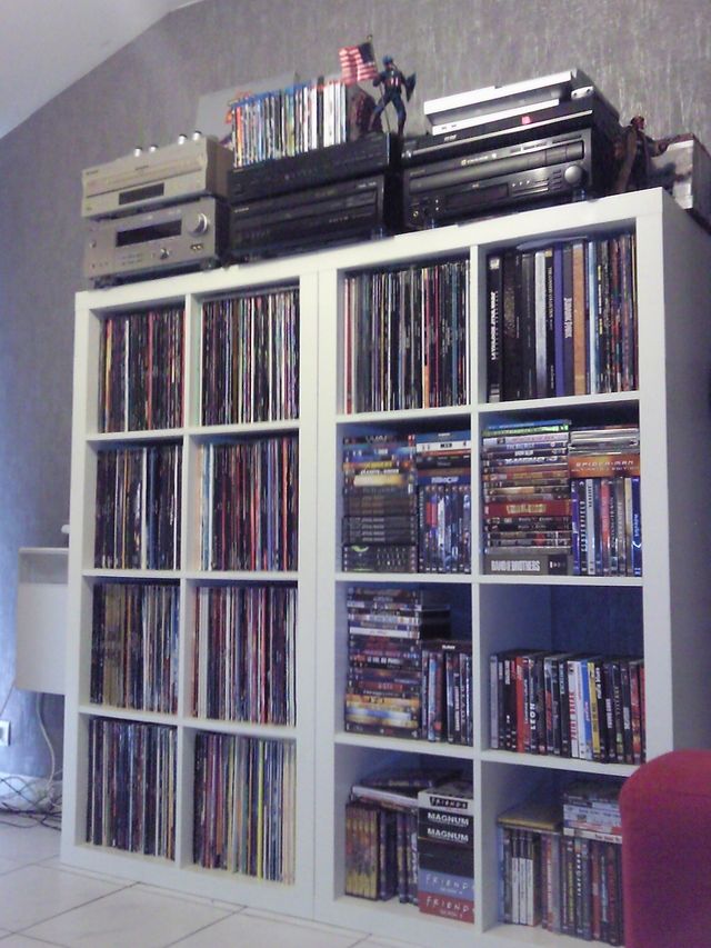

Voila qui donne des idées
Les meubles à LD c'est du Expedit IKEA ?

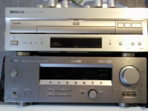

Le matos de plus près
Le VP Sanyo plv Z2 (une tuerie !! port dvi donc hdmi possible) un tri-lcd résolution 1280 x 720 donc HD ready !
un petit lien sur le VP : http://www.son-video.com/Rayons/HomeCin ... PLVZ2.html Ensuite l'ampli Yamaha rxv 457 et le pioneer dvl 909 La platine Pioneer cld 925 et le décodeur ac3 onkyo
Et enfin
une platine cld 2600 (pour la lecture des cd audio) un de mes 2 lecteurs hd-dvd toshiba hd-E1 (firmware 2.5 si au dessus problème !!)
et la PS3 Satin Silver Korea (série spéciale coréenne) Voilà le videoprojecteur me permet de passer le 1080i sans problème.
Prochain achat un scaler pour améliorer les lds (sans doute le Pioneer PdAV 100 qui fait également switcher hdmi) et un plus gros caisson de
basses (50 watts c'est un peu juste par rapport aux enceintes)

Oui kiko , c'est les expedit de chez Ikea, je les ai amélioré aujourd'hui (pas sur la photo) en créant dans les cases une autre petite étagère
qui permet une double rangée de dvd, blu ray et hd dvd

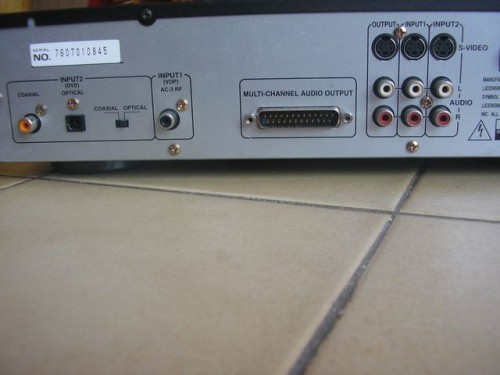

Il y a un petit truc que je ne pige pas...capitaine !
Qu'est ce que c'est que ton decodeur AC3 ?
C'est un demodulateur ? ou un processeur dolby digital qui ensuite est amplifié ?
Parce que si c'est un demodulateur ....il me semble enorme ....

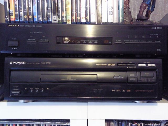

C'est un décodeur dolby digital onkyo ED 901. (Le 1er décodeur dolby digital labellisé THX !)
Une photo plutôt qu'un long discours. Tu as plusieurs entrée possible (ld et dvd)
Une entrée ac3 rf, une entrée coaxial et une dernière optique.
Il décode ensuite le dolby digital de fort bien belle manière.
Le son décodé sort ensuite par la prise db25 proche (connectique onkyo) et se connecte sur les prises
pré-ampli de ton ampli juste avant d'attaquer les blocs de puissance.
Malheureusement il n'est pas dts.
Mais dés que j'ai un dvd en dolby digital ou un ld en ac3 je passe par ce décodeur (qui fait office de démodulateur dans le cas du ld)

Ca me semble rigolo comme bidule...me plait beaucoup.
Ca a tout l'air d'une sorte de demodulateur qui aurait des fonctins en plus...
Je me demande à quoi sert les 2 entrées S-video ?
En gros, il decode le dolby puis l'envoie sur des amplis ?
- Messages : 1064
- Localisation : Bordeaux
Re: Ma (petite) salle ciné !
Oui, il y a les 2 entrées vidéos correspondantes mais je ne les ai pas testé.
Il décode le Dolby Digital et envoie le son sur les 5.1 canaux d'entrées de l'ampli.
Il y a plusieurs modes intéressant pour ce décodeur :
Tout d'abord, on peut ajouter un retard de 16 secondes maxi pour le son (pour synchroniser les paroles dans le cas où
le câble vidéo est long.)
L'option du systéme THX cinéma RE-eq (j'en sais pas plus mais il y a plus de basses quand cette option est activée)
Le mode Midnight Theater (pour la nuit)
Le mode Baisse de 10 db le subwoofer (quand trop de basse fréquence)
Bref je trouve la dynamique sonore du dolby digital des dvd plus grande en passant par ce décodeur que par mon ampli et
le son est plus dans les graves et on entend mieux les dialogues (problème souvent rencontré pour les dvd)
Voilà
Son seul point faible est qu'il ne traite pas le Dts
(Sans parler de son poids

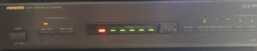

Photo du onkyo en action. La led centrale rouge est estampillée AC3 et chaque canal s'éclaire en vert.
Perso j'adore car ce sont les mêmes couleurs que le pioneer cld d925 !

Belle installation.
Une liste des décodeurs DTS:
http://www.cinetson.org/phpBB3/sources- ... 21899.html
Pour la fonction RE-Eq: au cinéma, les enceintes frontales se trouvent derrière l'écran (transsonore) et les fréquences haut-médium-aïgues se trouvent masquées. Pour y pallier on procède à une augmentation de ces fréquences sur la bande-son. Cette augmentation se retrouve au niveau domestique (LD, DVD, HD-DVD, Blue Ray) et, à moins de posséder un écran transsonore, on se retrouve avec une une suraccentuation de ces fréquences > agressivité sur les voies frontales (dialogues, effets...).
De ce fait, la fonction RE-Eq permet de supprimer cette suraccentuation (prévue pour les salles donc) et de retrouver la bande telle quelle.
La RE-Eq est un des paramètres THX avec la coupure des graves à 80Hz et la décorrélation des voies arrières.

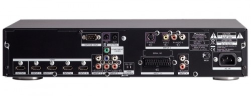

Après avoir lu le post de Zely sur son scaler, je suis tenté d'un acheté un.
Je suis intéressé par le Pioneer Pdav 100 hd qui fait scaler et switch avec sortie hdmi.
On le trouve dans les 100 euro d'occaz.
Il y a une puce Faroudja inside (FLi23xx) mais je ne connais pas son efficacité par rapport au scaler "normaux"
En plus il est blindé niveau connectique :

J'ai hésité avec ce modèle; mais j'ai lu qu'il avait plus une vocation de switch que de scaler.fredross33 a écrit :Après avoir lu le post de Zely sur son scaler, je suis tenté d'un acheté un.
Il était donné avec un modèle plasma de Pioneer (j'ai oublié lequel), pour déporter la connectique. C'est pour cela qu'on peut le trouver très peu cher.
Tu nous diras.

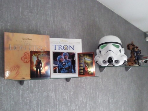

Ta salle de ciné est un régale pour les z'oeils. J'adore ta déco
En mode son et lumière (cf: un film en route) ça doit être un régale aussi
signé: ton copain de StarWars
