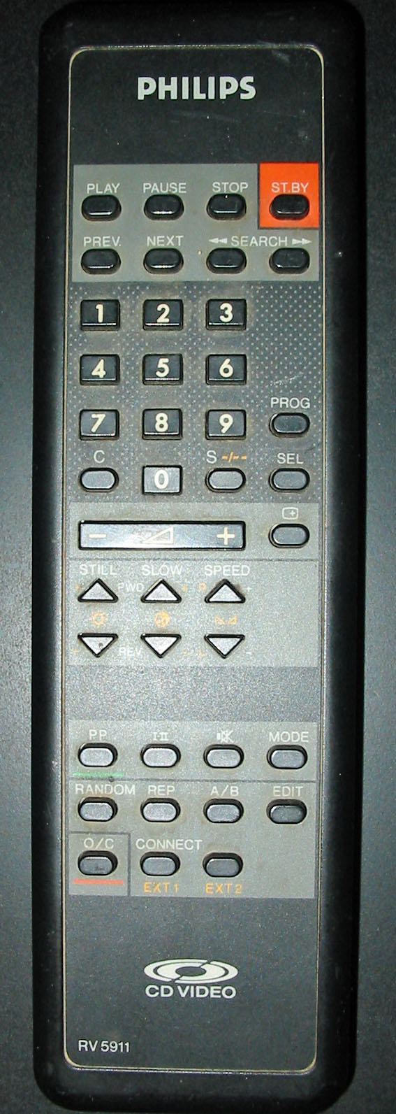

Mon acquisition du samedi (EASY CASH de GIVORS) 30 euros avec 15LD
Seul probleme si les CD VIDEO (jaune)passe tres bien les laserdiscs normaux (argent)passe tres mal voir pas du tout
Lentille fatiguee ?
Il faut que je teste si il sort du RGB
