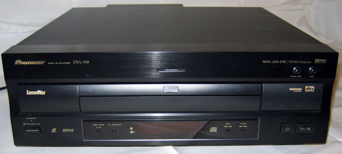

Ah bah j'aimerais bien une photo !!
- Messages : 5529
Re: dezonnage 919
tiens pour toiPionpion a écrit :Ah bah j'aimerais bien une photo !!
