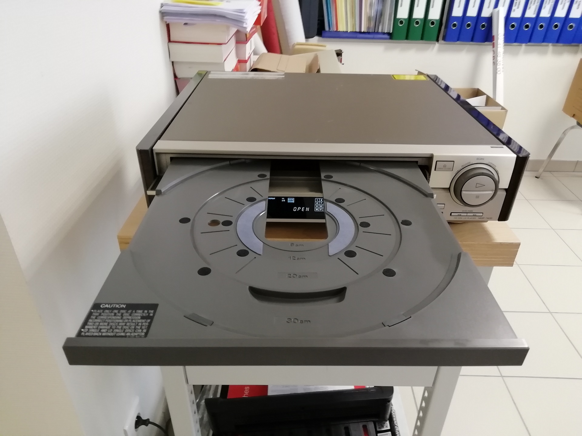

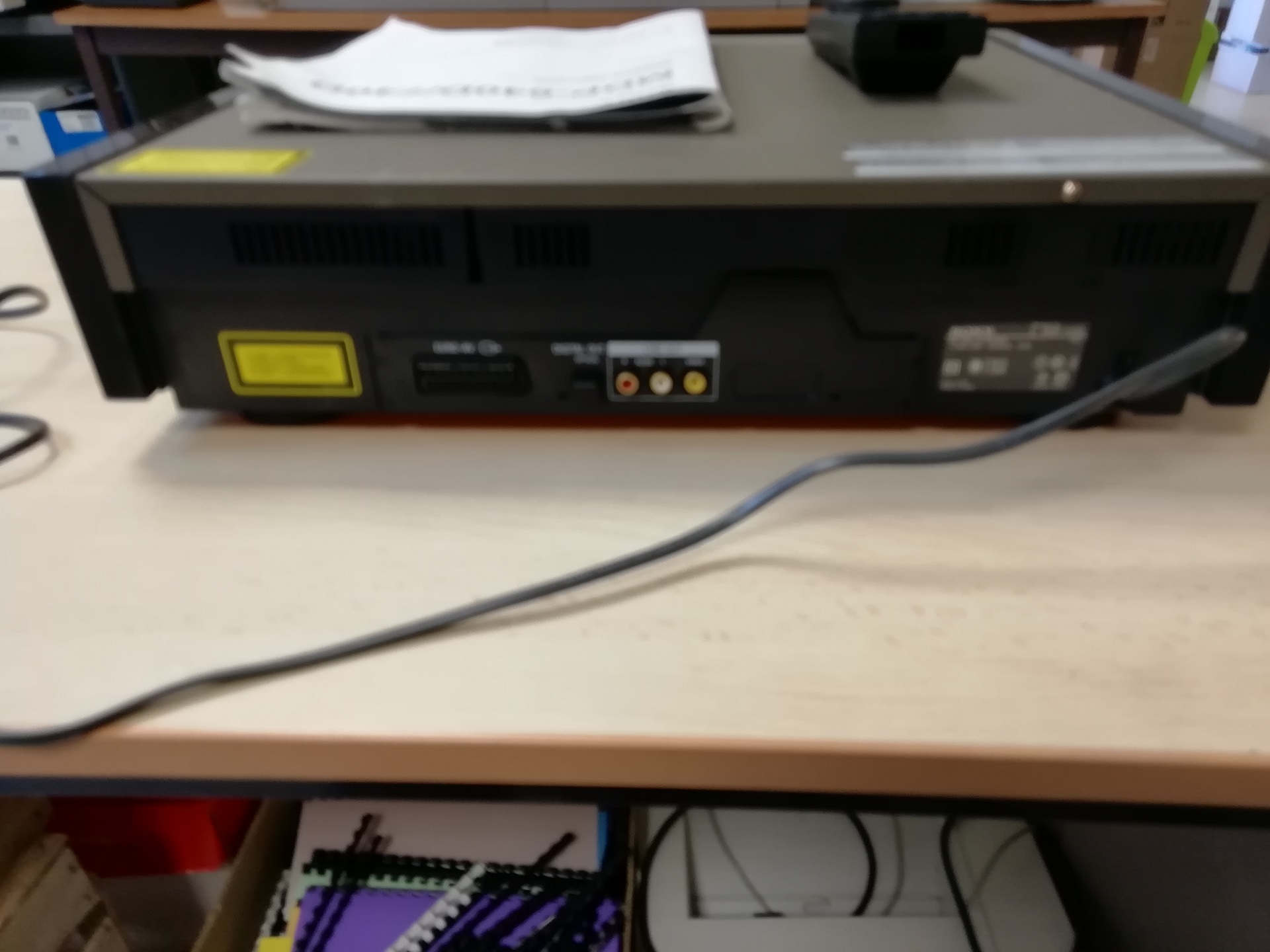

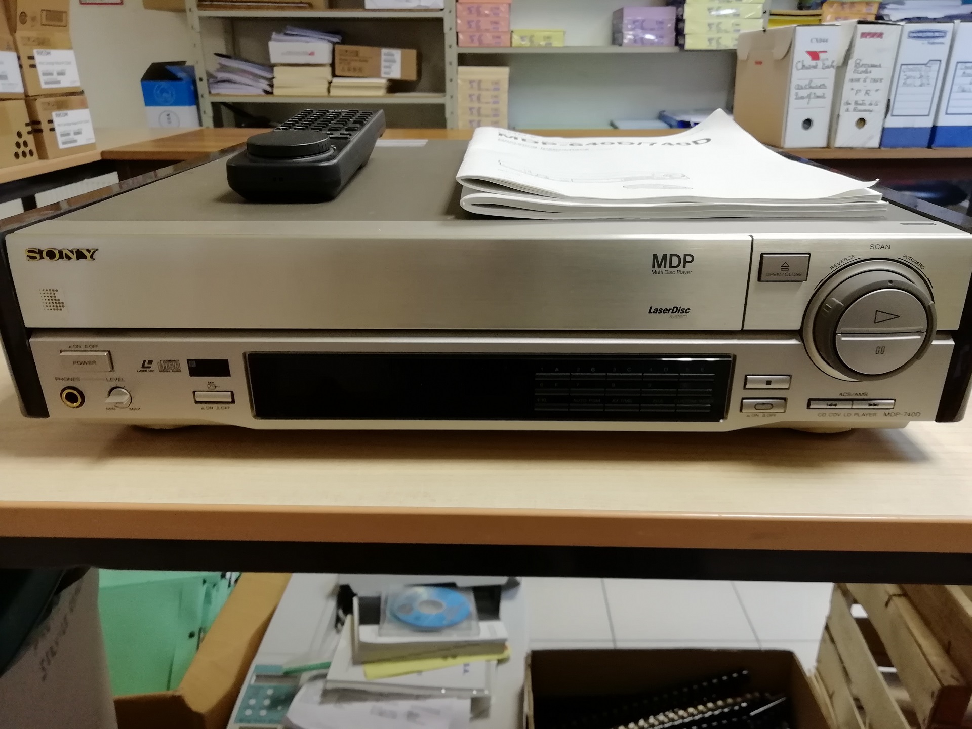

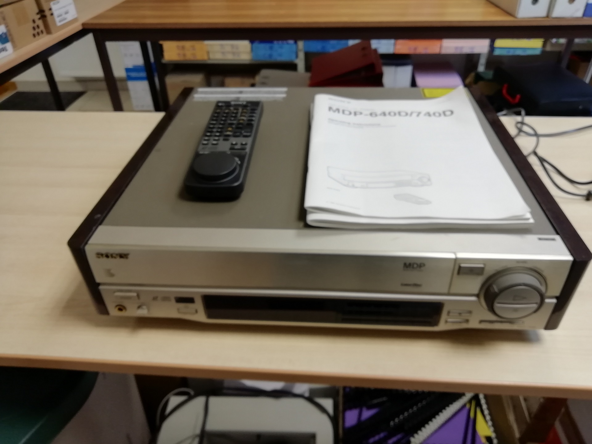

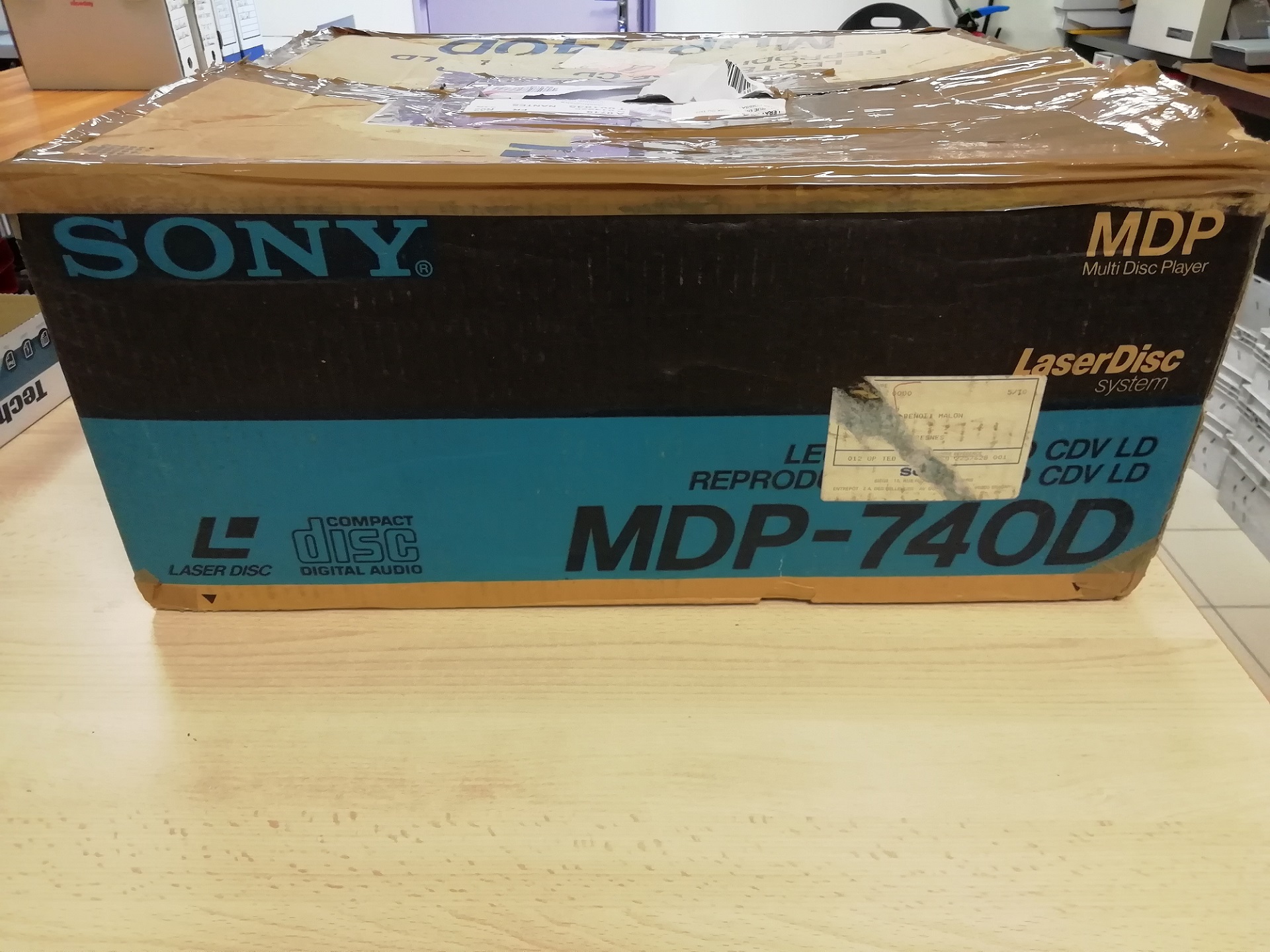

Il est enfin arrivé, le voilà, je vous présente donc mon nouveau lecteur laserdisc Sony. :yep2:
Récupéré ce midi dans un point Mondial Relay juste à côté de mon bureau, j'avais hâte de le déballer pour voir si je ne m'étais pas trompé dans mon achat. Donc, je l'ai déballé à mon bureau en attendant de le tester ce week-end chez moi.
Eh bien, on peut dire que je ne suis pas déçu, le produit commandé est bien conforme à la description de l'annonce sur Rakuten : un lecteur laserdisc dans son état d'origine, n'ayant jamais servi, puisque le propriétaire l'avait reçu en cadeau et le stockait dans son grenier sans jamais l'avoir utilisé. Et je mentionne bien entendu le prix de la bête, j'espère que vous n'allez pas vous étrangler :mrgreen: : 75 euros + 7,02 de frais de port = 82,02 euros
Donc, voici quelques photos que j'ai prises rapidement pour vous rendre compte de l'état concours de la bête. Le bestiau en impose, il est lourd et il est magnifique dans ce coloris champagne avec ses joues en bois verni. Il est nickel, je le nettoierai de fond en comble ce Week-end, mais en l'état, il n'y a quasiment rien à faire.
J'ai procédé avant toute utilisation à son branchement au secteur pour voir si l'appareil est bien opérationnel, le tiroir s'ouvre sans problème avec essai d'ouverture/fermeture plusieurs fois pour refaire bien coulisser le plateau. La télécommande est dans un état neuf impeccable. Et les notices sont bien fournies avec le lecteur. Que demander de plus.
Je vous laisse l'admirer, si cela vous intéresse bien sur. :clindoeil:

Messages : 6200
La vache!! Il est superbe. Etat neuf en effet. L'afficheur est bien net, pas un pet d'usure. Très belle prise. Pour moi le plus beau Laserdisc player de Sony.
Bien joué :pouce:

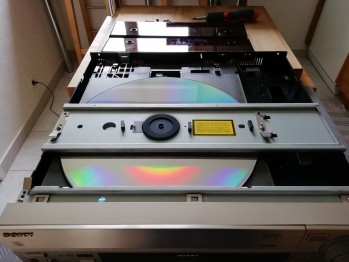

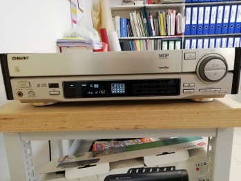

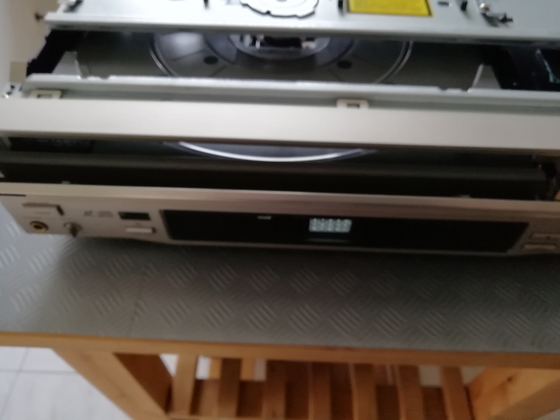

Un peu tardivement (pour cause de panne internet chez moi, mais ça y est c'est rétabli ouf !), je vous fais un petit compte-rendu de la remise en route de mon nouveau lecteur laserdisc Sony mdp740. Et malheureusement, c’est un peu une déception et la douche froide, puisque je n’ai pas réussi à l’utiliser aussi bien sur laserdisc que sur CD. :heu:
Au niveau électrique, tout fonctionne nickel, l’afficheur fonctionne parfaitement et toutes les touches sont opérationnelles.
Branché par péritel pour l’image sur ma TV et en optique pour le son sur mon ampli Yamaha, aucun son ne sort lorsqu’on introduit un CD, et aucune image ni son lorsqu’on introduit un laserdisc. Pourtant j’ai bien un écran bleu sur mon écran, signe que le signal vidéo est bien détecté.
Les CD ne sont absolument pas reconnus, et un « no disc » s’affiche systématiquement sur l’afficheur malgré qu’il y a bien un CD dans le lecteur. Aucune mention « CD » sur l’afficheur d’ailleurs n’apparait.
Sur les laserdiscs, c’est un peu mieux, le lecteur lance la lecture, on entend le disc tourné très vite, puis il s’arrête au bout de quelques secondes comme s’il n’arrivait pas à le lire. Par contre, sur l’afficheur apparait bien la mention « LD ».
A noter quand même, que le tiroir du lecteur fait des caprices, et s’ouvre quand il a envie, j’ai été obligé plusieurs fois de forcer la sortie de celui-ci pour récupérer les CD ou les laserdiscs.

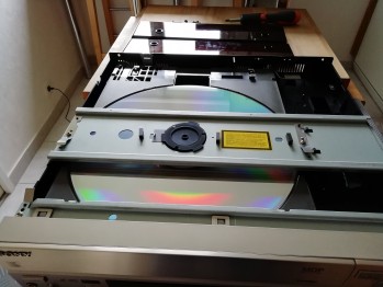

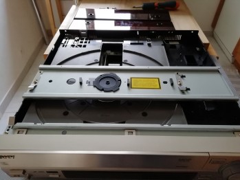

Donc, en désespoir de cause, je décide de démonter le capot du lecteur pour voir ce qui se passe. J’ai déjà fait 2 fois le démontage, une fois vendredi soir, et une fois samedi matin. Déjà vous le constaterez, capot ouvert, l’intérieur du lecteur est nickel, aucune trace d’usure, aucune poussière, tout est neuf comme si ça venait de sortir d’usine.
Je m’attache surtout à regarder comment se comporte le bloc de lecture et le palet presseur, puisque c’est là qu’apparemment ça bloque au niveau de la lecture.
Quand je lance la lecture d’un CD, le bloc de lecture positionne le CD sur le palet presseur, on entend bien d’ailleurs son déplacement mécanique, mais pas du tout ou peu de rotation pour le lire. Il est pourtant bien positionné sur le plateau de lecture. J’entends aussi comme un frottement furtif, mais je ne sais pas si c’est anormal ou naturel.
Sur laserdisc, le lancement de la lecture s’effectue bien, la vitesse de rotation augmente rapidement, puis s’arrête aussitôt. Je note peut-être une petite instabilité lorsque le disque tourne, comme si le palet presseur n’exerçait pas assez de pression sur le disc.
Pourtant le palet presseur du bas à l’air d’être bien aligné avec le système de rotation du haut (voir les photos pour voir les pièces mécaniques).
Voilà où j’en suis actuellement, je pencherai quand même pour un problème mécanique qui réclamerait sans doute un réglage, mais là je ne sais pas où intervenir. Je ne veux pas faire de bêtise non plus en démontant n’importe quoi.
Je ne pense pas non plus qu’utiliser une bombe de nettoyage contact pour appareils électriques et électroniques serve à grand-chose compte tenu de la propreté de l’intérieur. A vous de me le dire.
Donc, une petite aide de certains d’entre vous un peu calés en mécanique de lecture serait la bienvenue, car il n’est pas question évidemment que j’abandonne cette magnifique machine à son sort, et j’ai vraiment envie de l’utiliser.
J’attends vos suggestions, astuces et idées de génie pour sauver ce lecteur et vous en remercie par avance.
Je mets quelques photos ci-dessous pour vous montrer l’intérieur du lecteur.
