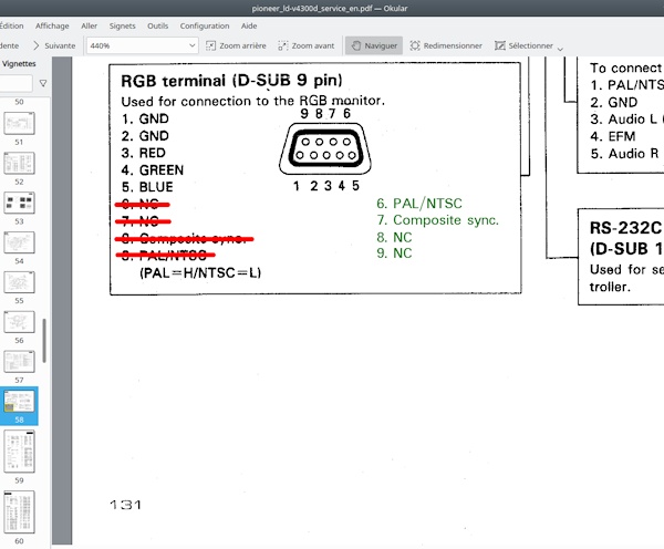

Comme je l'ai indiqué sur lddb.com, je suis parvenu à faire fonctionner la sortie RGB de deux de mes Pioneer LD-V4300D (AKA LV-4300D).
J'ai pour cela confectionné un cordon D-SUB à 9 broches vers Péritel (SCART) en insérant un montage temporaire de deux piles de 1,5V en série avec une résistance de 100 ohms environ en circuit sur les broches 16 et 18 de la fiche Péritel pour activer l'entrée RGB de mon téléviseur.
Il faut cependant prendre garde que le brochage indiqué dans la page 131 du manuel de service du LD-V4300D et repris sur Laserdisc Players Archives est erroné. Le brochage corrigé est indiqué dans le fichier joint (Nota : dans mon montage, la broche 6 de la prise D-SUB n'est reliée à rien, car elle est inutile).
Prochaine étape : paramétrer une mémoire d'entrée RGB de mon téléviseur avec les mires de test d'un Laserdisc Video Essential pour pouvoir comparer par commutation la sortie RGB avec l'entrée composite déjà calibrée sur laquelle est branché mon LD-V4300D habituel à partir de sa sortie BNC.
