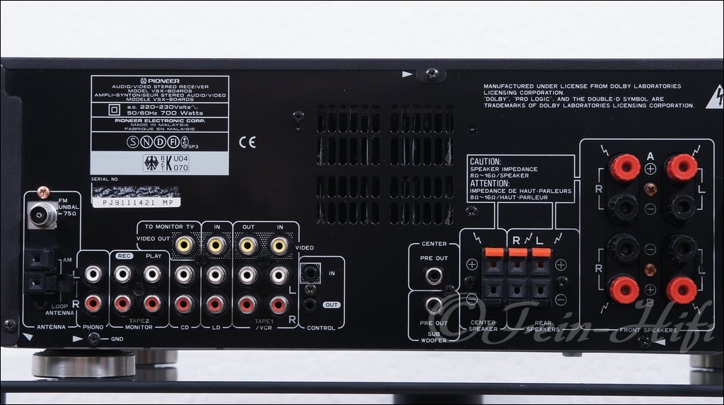

pour le moment chez moi je suis en stéréo même pour la télé et le lecteur BD qui sont connectés à une chaîne hifi classique
je souhaiterais passer au 3.0 (et jamais plus, question d'encombrement) dans l'espoir d'obtenir un message un peu plus clair sur les voix (parce qu'avec le downmix en stéréo j'ai quand même l'impression de perdre en clarté) et donc je consulte les annonces à la recherche d'un ampli suffisant pour mes besoins
j'ai repéré un ampli comme le Pioneer VSX-804 qui est estampillé Dolby Surround et Dolby Pro-Logic et dispose des sorties HP front / center / surround mais évidemment pas d'entrées numériques audio ni de hdmi vu son âge avancé
mais si je connecte mon décodeur TNT (CGV Etimo 2T), mon lecteur BR (Sony BDP-S480) et mon lecteur LD (CLD-S310F) sur les entrées composite (c'est bien comme ça qu'on appelle la prise RCA jaune?), l'ampli va décoder en Dolby Prologic et séparer les signaux pour envoyer celui qu'il faut sur la centrale? et quid de la compatibilité entre cet ampli ancien et le décodeur TNT et le lecteur BR plus récents?
si ça ne peut pas fonctionner (incompatible, inadapté ou je ne sais quoi d'autre) autant que je reste en 2.0 avec ma chaîne hifi...
merci d'avance ! :jap:

Si tu veux passer en 3.0, c'est que tu veux connecter une enceinte centrale je suppose.
Et attention, les entrées composite jaune ne sont dédiées qu'à la vidéo, il n'y aura pas de son dessus, uniquement la transmission d'un signal vidéo.
Clairement, cet ampli est complètement dépassé, d'autant plus sans entrées numériques coaxiales ou optiques.
Tu n'as que deux entrées composites, donc tu ne peux pas brancher tes 3 appareils, seulement 2.
De plus, pour l'audio, tu dois connecter chaque appareil sur les entrées rca audio avec 1 paire de câble (1 paire pour le décodeur, 1 paire pour le lecteur bluray, 1 paire pour le lecteur laserdisc).
A mon avis, il vaut mieux que tu recherches un ampli un peu mieux fourni en entrées et en sorties (surtout numériques), histoire de voir large, parce que là clairement tu vas vite avoir une impossibilité de tout connecter.

merci (maître) Jedi :jap:
oui, l'idée est bien de passer en 3.0 (et pas plus)
j'avais bien anticipé le problème des 3 appareils pour 2 entrées, mais le LD, je ne le regarde pas tous les jours, ça ne m'aurait pas dérangé de manipuler les branchements ;)
ampli dépassé, ok
mais une question alors, car il y a un truc qui me dépasse : si la "jaune" ne gère que la vidéo et les "rouge et blanche" que l'audio en stéréo, ça sert à quoi à cet ampli d'avoir des sorties HP "center " et "surround" ? c'est du pipeau ? du "faux" 5 canaux ?
et une autre : même avec un ampli doté d'entrées numériques, optique ou coaxiale (j'en ai aussi repéré), j'ai lu que ça ne supportait que la stéréo, donc au final mon problème restera le même, non ?

En fin de compte le Dolby Prologic recrée à travers 2 pistes stéréo un environnement multicanal sur 5 enceintes (plus 1 caisson de basses s'il y en un de connecté). Notre bon vieux laserdisc avec ses pistes stéréo Dolby Surround est le cas typique de support à partir duquel on recrée une piste multicanal si on a un ampli Dolby Prologic compatible. La dernière version du Dolby Prologic sur les amplis plus récents est le Dolby Prologic IIx qui peut aller jusqu'à 7 canaux si on a 7 enceintes branchées.
Non, les entrées numériques supportent à la fois la stéréo et le multicanal, si l'ampli possède les décodeurs adéquats comme le Dolby Digital ou le DTS. Seules les pistes HD des bluray et des bluray UHD, le Dolby TrueHD et le DTS HD Master Audio, ne sont pas supportées par les entrées optiques et coaxiales. Il faut dans ce cas des prises HDMI.
Mais clairement, non, le Dolby Prologic n'est pas du pipeau, ça marche vraiment sur des pistes stéréo d'excellente qualité, tout dépend aussi de la puissance de l'ampli et de la qualité du décodage.
