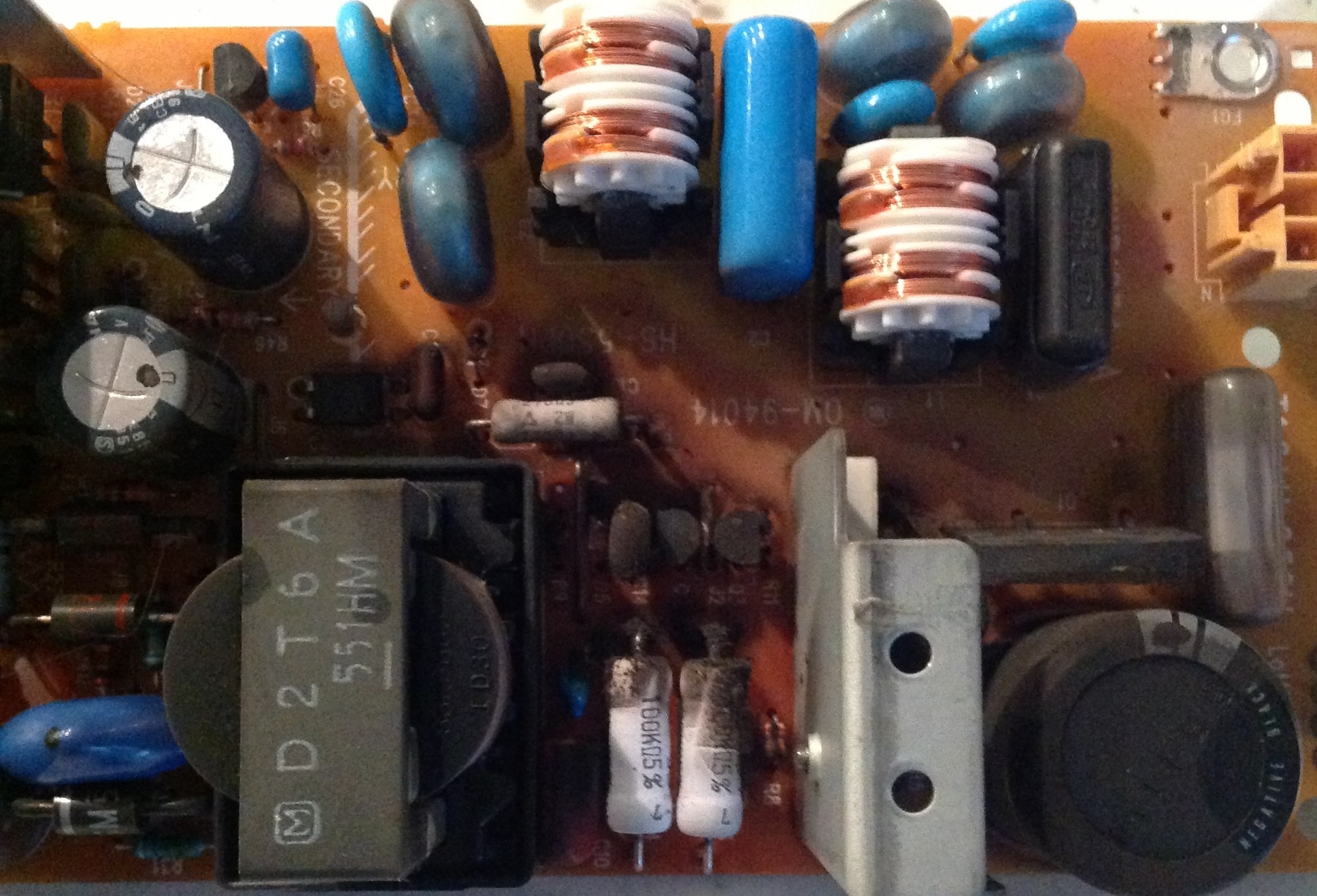

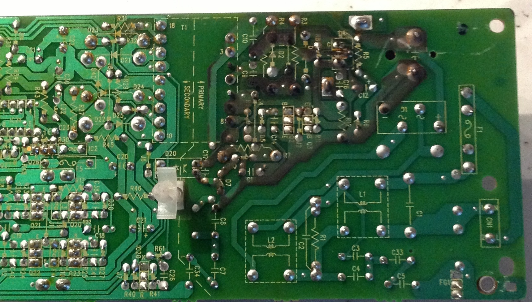

Et voilà l'étendu des dégât. Je pense qu'il y a eu surchauffe, mais pourquoi??? :heu:
Je suis officiellement à la recherche d'une alimentation pour mon 515. :angel:

C'est étonnant que tu n'aies pas senti le brûlé de suite. Tu n'as pas utilisé de produit de nettoyage conducteur dont une goutte aurait pu tomber sur l'alim ?

Que de la poussière crée un court-jus, jamais vu ça mais qu'elle empêche l'électronique de refroidir en revanche, très classique, et à la longue, usure prématurée des composants et panne...
Pour info, je peux citer aussi les matières grasses en suspension qui pénètrent dans les appareils et qui agglutinent les poussières sur les cartes et qui engendrent les mêmes soucis, c'est pour cela que les appareils électroniques dans les cuisines ne durent pas super longtemps !! Ou alors, il faut les décrasser de temps en temps...
Sur les alim à découpage, il peut y avoir moult pannes, en général en cas de pépin grave, c'est une capa qui se met en cour-jus , ça vieillit très mal et assez rapidement, et ça fout la zone jusqu'à cramer ladite carte. Et comme souvent un composant ne crame pas seul....le mieux est de remplacer toute la PCB (Printed Card Board). En SAV, ça fait longtemps qu'ils ne s'emmerdent plus à les dépanner, trop chiant, pas fiable dans le temps et le prix des pièces à l'unité et temps passé ne peuvent concurrencer une carte neuve, société de conso....

Il y a bien longtemps j'ai eu un court-jus sur une alim de scope JVC HRD-750S, 2 pistes s'étaient soudées en cramant. Bizarrement une fois séparé les 2 pistes il n'y avait eu aucun composant de grillé et le scope était reparti pour quelques années.
