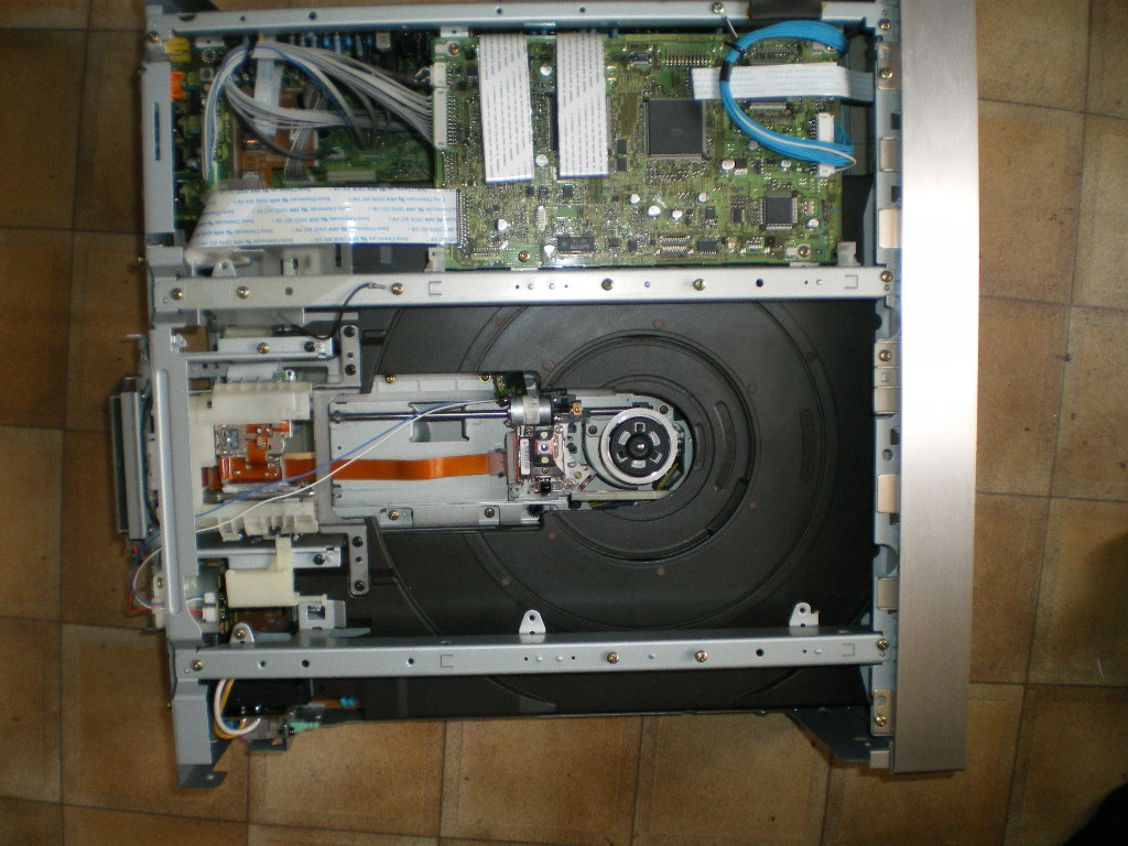

Merci pour la réponse sur le moyen de transmettre une photo.
J'essaie : Je peux aussi oter le grand plateau

Tu parles de 2 courroies. je n'en vois qu'une pour le moteur d'ouverture fermeture des tiroirs. Où est la seconde? Serait ce pour la rotation des tetes que je n'ai jamais vu tourner?

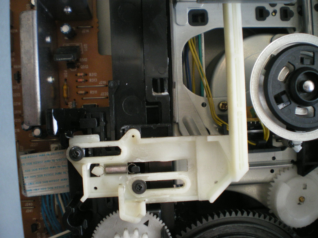

Depuis mon remontage plus de petit tiroir. Seul le grand s'ouvre. Est-il correctement mis en place? J'ai vu sur les engrenages des marques (trous et fleches) de positionnement habituel des pieces. Faut-il les utiliser pour placer correctement le grand tiroir?
Comment est commandé la piece plastique (du declenchement du petit tiroir je crois) ( voir photo impg3585)?
Pardon pour toutes ces questions. Si tu peux m'aider j'arriverai peut-etre un jour à connaitre ce lecteur.

Déja, tu a du mal remettre quelque chose pour que le petit plateau ne sorte plus.
Afin de savoir si le moteur est en cause, il faut d'abord tester le bloc.
Faut nettoyer le bloc qui est en place, du moins le truc noir sur le coté c'est la sonde de détection qui une fois trouvé le LD ou le DVD selon le bloc, lance le moteur.
Il faut passer un coton tige légèrement imbibé d'alcool isopropylique sur le truc noir, passer l'autre coté du coton tige sec sur le truc noir pour bien sécher le tout.
On peut tester déjà le bloc sans remettre le plateau n'y mettre de disque.
Une fois le nettoyage fait, en appuyant sur play, le petit moteur de coté tourne comme s'il ramenait le plateau.
Vu qu'il n'y en a pas, faut pousser le mécanisme blanc afin de verrouiller le tout pour lancer une éventuel détection.
Le bloc bouge qq fois d'avant en arrière et se remet en position d'attente si rien de détecté.
Si le bloc bouge, c'est déjà une bonne chose.
La faut tester avec un LD ou DVD, mais la faut bien remettre le plateau.
Mettre un ld dedans, faire play et voir ce qu'il se passe.
Je ne sais pas en combien de volts est alimenté le moteur, mais peut être 12v max?
Si tu suis les fils du moteur de mémoire un blanc et vert tu arrive sur la platine sur le coté
Tester avec un multimètre combien il y a en sortie?

Maintenant ayant démonté le moteur, j' essaie de le faire tourner en l’alimentant directement par une source de tension continue, mais hélas sans succès.
Quelqu’un aurait-il un moteur d'occasion ?
Franck
Tant mieux pour toi d'avoir résolu ton problème.
J' avais bien entendu nettoyé la lentille et ce qui est à coté ( truc noir!) avec de l'alcool isopropylique, mais ça n'avait rien fait.

Je reviens vers vous, pour la réparation de mon 919E.
Comme je pensais, le moteur d'entrainement du disque était HS et je viens de le remplacer.
J'ai remonté tout l'ensemble, mais hélas le lecteur ne démarre pas.
Je n'en ai jamais vu un en état de marche me permettant de voir la série des opérations qui doivent se succéder lors d'une lecture.
Parmi vous il y a surement quelqu'un qui pourrait avoir des idées sur ce qui fait que je ne peux pas démarrer?
Merci de votre aide.
Franck
Franck

Merci pour ta réponse qui me sera très utile quand j'aurai réussi à ouvrir ou fermer le tiroir!
Malgré tous mes essais rien ne bouge.
J'aimerai connaitre la position de la grande came sous le plateau devant , tiroir ouvert. Je pense que c'est elle qui commande les contacts de marche arrêt.
J'ai un autre problème qui est peut-être lié au fonctionnement du tiroir?
Le lecteur étant juste branché et sans rien faire , je constate une tension variable entre 15v et rien sur le connecteur du moteur du disque de la carte d'alimentation mais avec une inversion de la tension
Le plus est inversé avec le moins. La pin 1 devrait être le +° et c'est le moins. donc impossibilité de brancher le moteur correctement.
Merci à tous plus que jamais de votre aide. je peux vous fournir des photos si besoin est.
Franck
Franck
