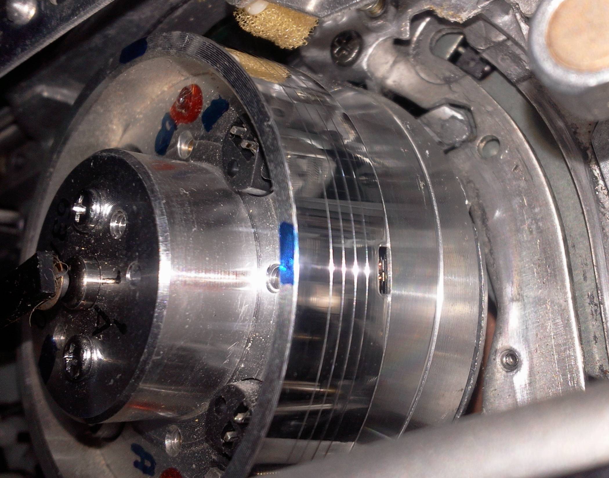

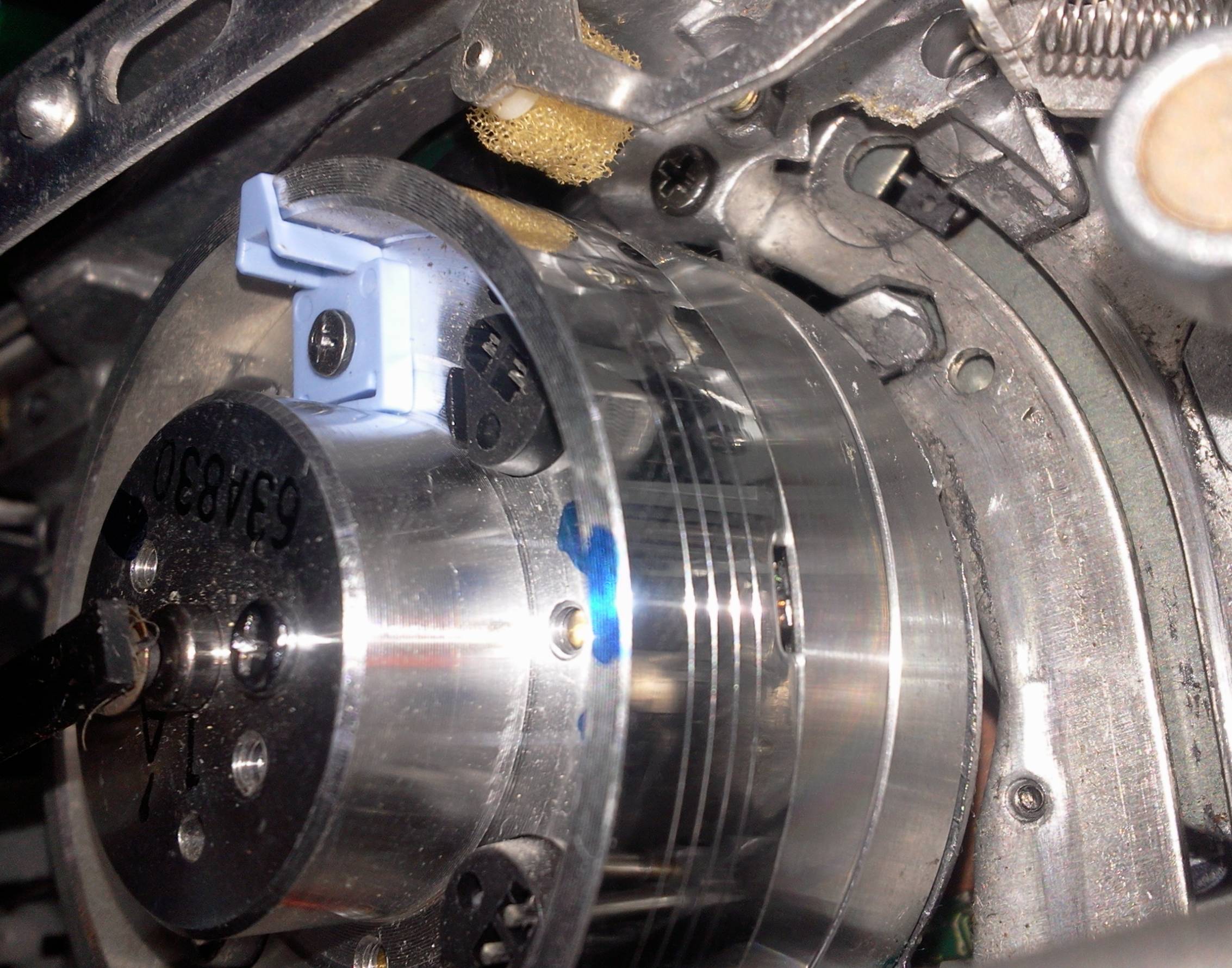

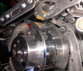

bon, le microscope ne donne pas grand chose : la méca gêne
j'ai fait trois photos alignées sur chaque tête (a, b, eff) elles n'ont pas l'air cassées ...
mais la B a du fil vert (???)
sinon, les petites connexions dessus me donnent toutes 1ohm

Ouais il y en a une bizarre mais bon c'est peut-être la photo qui fait que...
De toute façon il faut croire le signal RF. à moins que tu es encore une surprise dans la section ampli têtes.

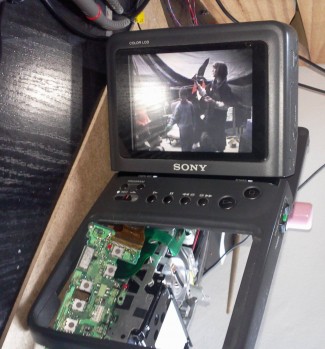

ahhhhhhhh ça marche !!!
un peu par désespoir, je me suis résolu à changer le tambour.
j'ai mis dans le gv200 celui du CCD-F555, lequel a bien une méca U mais pas la même référence.
j'ai regardé, et le sm(du F555) est commun à plusieurs camescopes, dont certains ont 4 têtes.
mais pas celui que j'ai, qui n'en a que 3 .
donc, bien que la ref ne corresponde pas ; j'essaie
Il faut juste démonter le bras collecteur dessus (une seule vis)
et 3 vis en dessous
je remonte
et ça marche !!
belle image de suite : allez, il ne reste plus que le son à réparer : il est muet !
bon dimanche !!!!
