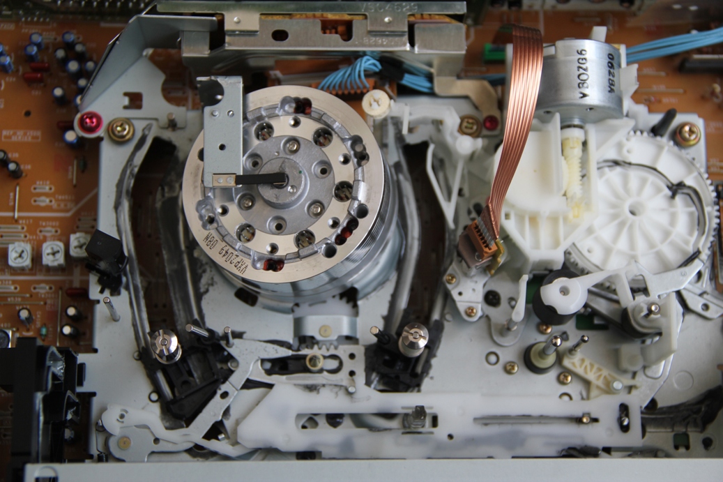

Re: Pas d image sur mon magnetoscope
Message par pionnerlover »
et voila quelques clichés de la mecanique
si tu as une petite piste :jap:
Je ne vois rien de bizarre.
