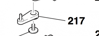

Je démonte le bloc et je constate qu'une pièce est cassée. Le Lever Lock Assy (photo ci-jointe)
5abbb8e9843b6_Capturedecran2018-03-26a16_06_17.png.edf3ebba240cf51d455563353aea1e7a.png
C'est clair qu'elle ne s'est pas cassé toute seule. Un mauvais remontage de l'ensemble du mécanisme du tiroir à causé cette casse. Il est évidemment certain qu'un bourrin à fichu ces sales pattes là dedans. Mais pourquoi? Il y'a des traces de graisses partout, les engrenages bien fatigués etc...! Est-ce qu'au moins l'électronique fonctionne? A ce stade pas moyen de vérifier.

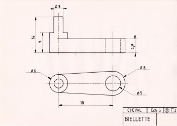

C'est alors que je pense à mon père!! Dessinateur industriel à la retraite. Je lui demande de modéliser la pièce pour le cas échéant la faire fabriquer à l'aide de l'impression 3D. Voici son plan (réalisé à la planche à dessin):

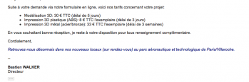

J'envois le tout à une entreprise de ma région, 3D Revo (proche Savigny Le Temple) et voici leur réponse:
Je suis alors sur le point de remettre en état le mécanisme à tiroir. Mais c'est alors qu'entre temps, ayant posté un avis de recherche sur les forums de Sony Insider, un autre propriétaire d'une JA333es en panne me fait parvenir (gratuitement!) une pièce réparée à la Glue et au serflex (collier de serrage) mignature.

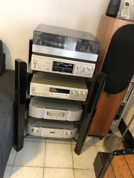

Dans le détail:
Enceintes: Cabasse Iroise 500
Ampli: Marantz PM15s1
CD/SACD: Marantz SA11s1
Vinyle: Thorens TD160 MKII / cellule Ortofon MC-1 turbo
MD: Sony 555es & 333es (pour ceux qui ne connaissent pas)
Demat’: récepteur Bluetooth One For All SV1820 (dac Wolfson 24/192) pas mal pour le prix;)
Voilà;)
