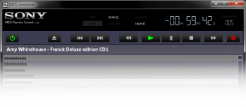

Je développe un soft pour piloter le MDS et aussi pour éditer le MD depuis un PC winblows.
Quand j'aurai quelque chose de fiable, si il y a des intéressés, je projette de fournir une version beta du truc à des fins de test avant de le mettre quelque part en diffusion non restreinte. Je code quand j'ai un peu de temps libre, donc ca va prendre un certain de temps...
Malgré les bizzareries du protocole et les bugs du firmware des Sony, l'objectif final est de permettre le contrôle total du transport mais aussi de pouvoir éditer les pistes (division, combinaison, titrage) de manière à la fois simple et ultra efficace depuis son PC: fini le clavier Qwerty branché en facade, finie la télécommande ultra pénible quand on fait le titrage !
Dans une première phase la liaison sera forcément avec un cable null-modem mais à terme il y aura une couche IP permettant la liaison via réseau avec l'aide d'un adapteur RS232C<->Ethernet. Avec ca, on pourrait même contrôler une platine à l'autre bout de la planète ! :fou1:
Quelques images du proto ici en fin de page.
Bref ! Si ca branche quelqu'un il n'y a qu'à me le faire savoir.

Sinon, un grand merci pour les encouragements. Pour le reste, je vais essayer d'avoir un truc correct et pas trop moche. L'interface a déjà un peu évolué depuis le tout premier jet. J'aurais beaucoup aimé avoir une simulation d'afficheur CCFL à matrices mais c'est trop de boulot. Malgré ca, je la trouve quand même sympa quoique les goûts et les couleurs ...

Merci pour Hterm je vais tester. C'est déjà très joli ton IHM.

J'aime bien aussi ton IHM DC300a :pouce:

Pour l'IHM, si vous la trouvez bien c'est que je dois avoir des goûts pas trop pourris :pouce:
