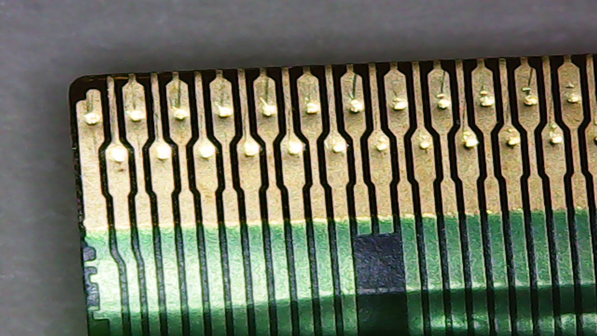

Bon attention aux pièces EET pour le RH , j'ai reçu courant janvier un afficheur RH1 en retour d'un défectueux ( hs bien que neuf ) , j'ai voulu réparer un RH1 d'un collègue avec cette afficheur (puisque qu'un seul hs dans son lecteur ) Surprise les contacts me paraissaient un peux noirs , je passe la nappe au microscope électronique (eh oui bonjour la vieillesse ) , une horreur , tous les contacts de la nappe sont oxydés , rempli de point noir
Si je peux je mettrai une photo , j'avais déjà alerté leur service sur 2 boites d'emballage de différent modèle , une blanche avec laquelle je n'ai eu aucun souci , et la marron , 2 boites 2 pannes .Donc attention si vous en commandez

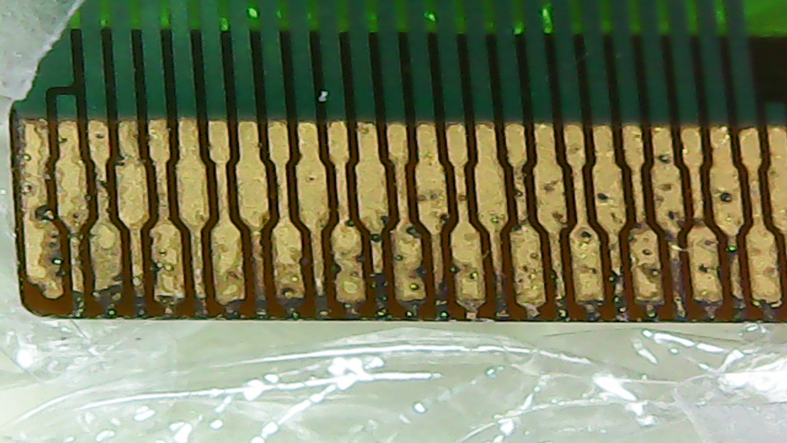

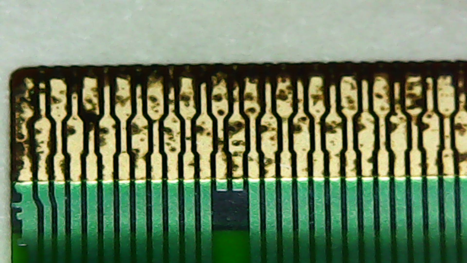

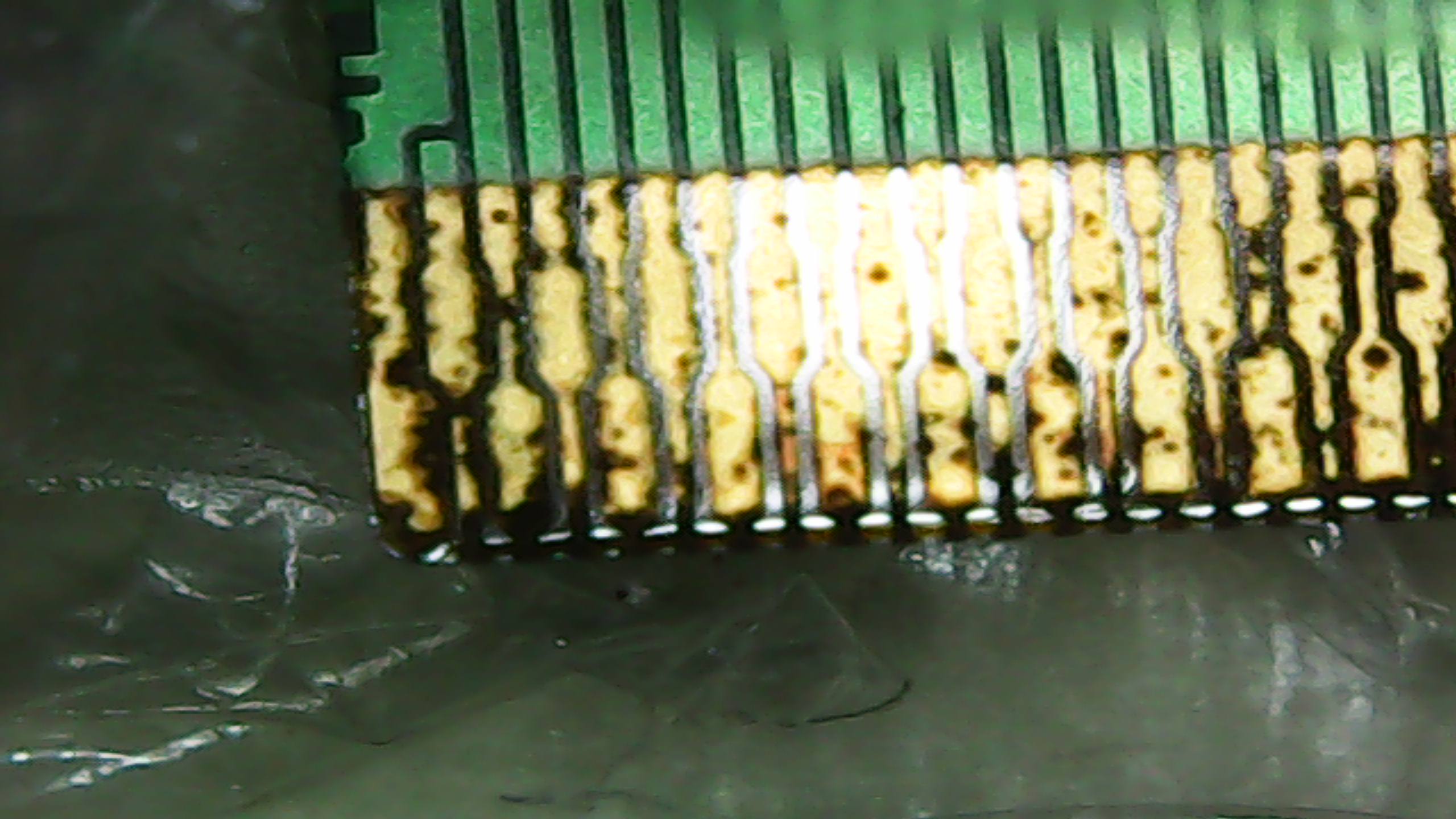

Bon là je commence à avoir des gros doutes sur les stocks de ces écrans pour RH1 , j'en suis au quatrième changement et toujours le même défaut d'oxydation ,là je poste des photos , ce qui veut dire que les contacts ne sont plus fiables , Qu'en disent les spécialistes ? :prie:
Pour INFO c'est du neuf en provenance du Japon !!!!!!
Photo de celui renvoyé en dernier
Voilà les contacts d'un afficheur de plus de 10 ans
Re: [repar] Ecran oled MZ-RH10 / RH1
Neuf sans doute mais mauvais stockage (limite dans une cave on dirais). Je ne vois que ça!
Est-ce rattrapable? Je n’ai pas la réponse à cette question. Mais cela me parait être à un stade avancé pour cette dernière.
