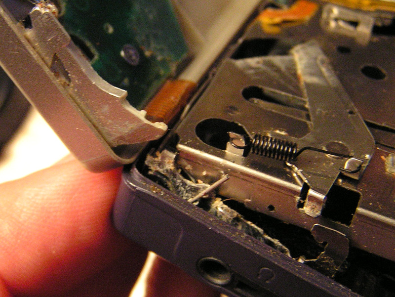

Bonjour l'arrimage du couvercle!

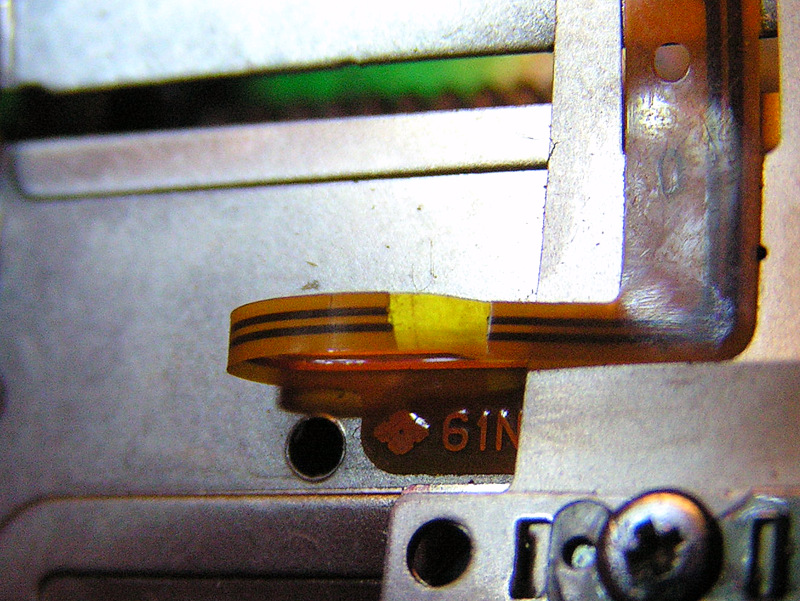

Panne trouvée, nappe coupée :mur:
En plus la tête n’affleure pas le disque, mais là je connais pas bien le système

La tête qui descend pas beaucoup c'est une question plus qu'une afirmation vu que je l'ai pas vu sous tension. LE VRAI problème c'est la nappe coupée, t'as pas une méga astuce de cador du minidisc. C'est que ça se répare pas au fer à souder ces saloperies de nappe que je sache.
Re: Sony MZ-N505 type-R
pericoloso a écrit :La tête qui descend pas beaucoup c'est une question plus qu'une affirmation vu que je l'ai pas vu sous tension. LE VRAI problème c'est la nappe coupée, t'as pas une méga astuce de cador du minidisc. C'est que ça se répare pas au fer à souder ces saloperies de nappe que je sache.
Ben si partiellement :
- faut gratter au scalpel la surface vernie DU DESSUS sur les deux bouts à rejoindre et faire apparaitre le cuivre sur 1mm.
- recoller avec un scotch par DESSOUS (histoire de faire tenir les deux bouts entre eux)
- faire rejoindre chaque piste (faire un pont) avec de la brasure avec le fer à souder.
- protéger le "pont" avec une goutte de vernis histoire que si la nappe forte contre la porte çà ne fasse pas court-circuit.
Un peu la même chose qu'ici (avec des photos c'est plus parlant :mrgreen: ) : http://www.inventors-emporium.co.uk/pag ... hinge.html (Partie "Repairing the Cable")

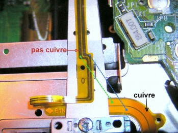

Je voyais bien une reprise comme sur la photo-jointe, je l'ai déjà pratiqué mais c'est la partie de la nappe sur le bras de la tête qui me pose souci.
pericoloso
Messages : 303
Message par pericoloso »
Après grattage c'est bien du cuivre partout Mais c'est de l'ordre du micron.

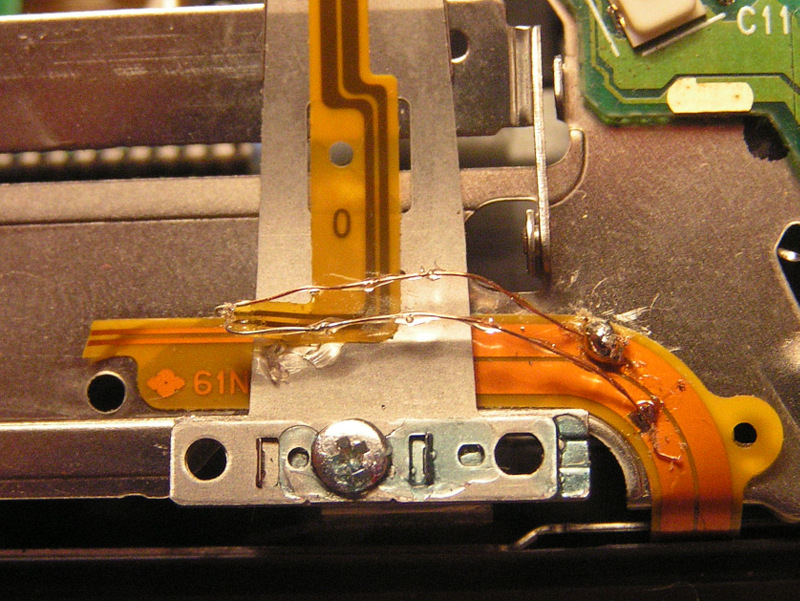

pericoloso a écrit :Après grattage c'est bien du cuivre partout Mais c'est de l'ordre du micron.
C'est sûr qu'après faut pas y aller avec le fer à souder 30 watts de castorama avec une panne de 5mm. :blbl: :lol:

C'est pas beau, je sais pas si ça tiendra mais les fils sont de l'épaisseur d'un cheveu fin, j'ai noyé de verni. J'ai pas de loupe de pro pour mailler et mon fer c'est qu'un weller.
