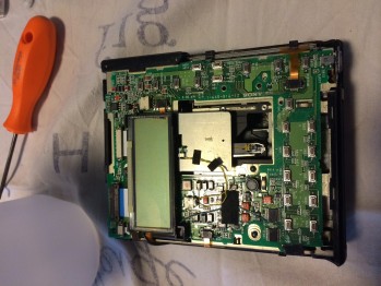

Je rencontre quelques soucis avec mon MZ-1 depuis un petit bout de temps. Voici les symptômes:
- à l'insertion d'un disque (slot-in) il faut refaire plusieurs fois la manip' pour qu'il avale le disque. Parfois le "dents" craquent...Pas bon signe!
- sur certains disques et notamment ceux enregistrés soit en temps réel avec un deck Type-R, soit via SonicStage ou avec les titres et texte uniquement il ne parviens pas à trouver la première plage. Il indique "ACCESS" sans parvenir à partir en lecture. Lorsque je passe aux plages suivantes il se lance.

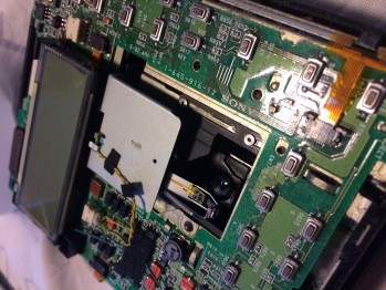

- j'ai eu tout à l'heure un gros défaut d'affichage des textes qui ressemblais plus à des caractères de ponctuation.
Voici une photo: Je pense que je suis bon pour faire un nettoyage de lentille de toute manière et de vérifier les roues dentées du slot-in

Point n°1 : ce problème de disque qui n'entre ou ressort pas bien est récurrent d'après ce que j'ai lu sur le net, mais je n'y ai pas été confronté avec mon MZ-2P. Je te conseille de regarder maintenant ce qu'il peut clocher car si tu entends des bruits anormaux au bout d'un moment çà va se casser pour de bon et ce sera trop tard. Manque de graisse peut-être.
Point n°2 : Aucune idée ou alors bug, ça arrive sur tous les disques ? Et si tu prends un disque vierge et que tu enregistres avec au centre (1ere plage) t'arrives à relire ?
Point n°3 : Vérifier nappe écran LCD ou bug ou écran LCD bientôt HS.
Un nettoyage de lentille proprement fait lui fera le plus grand bien en effet.

Pour le point 1: au bout d'un moment il mange bien les disques mais a l'éjection je n'ai pas de souci. C'est "a froid" en fait que ça fait un peu "clac-clac"
Pour le point 2: non ça ne le fait que sur certains disques et notamment sur ceux que j'ai enregistré récemment. Sur mes anciens enregistrements (entre 1995 & 2000 environs) je n'ai aucun souci. J'ai l'impression qu'il n'aime pas les MD ayant été enregistré ou édité avec sonicstage. Pour les pré-enregistré (ou originaux) il n'y a pas de souci non plus.
Pour le point 3: il ne m'a fait ça qu'une fois et a froid. Après plus rien! C'est comme si toutes les infos du disque n'avait pas été lu correctement.
Je tente un nettoyage demain de toute façon de la tête de lecture et d'enregistrement.

Je pense que c'est vraiment un problème de génération d'enregistrement. Tous mes vieux MD sont lu normalement et la lentille est rapide...je viens de nettoyer les lentilles. Les EDIT fonctionne aussi. Mais il n'aime pas mes derniers enregistrements! C''est un fait. En fait les disques soit titré soit enregistré via SS passent mal. Surtout les 2 premières plages, les suivante ça va. Pour moi c'est un beug système du à la génération de l'ATRAC qui est en 1.0 sur ce MZ-1. Ton R2 est en ATRAC 2 c'est peut être pour ça que ça passe chez toi.
Tu pourrais faire un essai John avec ta MDS-101 pour voir si tu as le même beug?
L'écran n'a pas de souci. Les erreurs d'affichage pour moi etaient liée au MD en question et ne le refait plus.
Je m'efforce de le faire tourner de temps en temps pour ne pas qu'il s'encroute et donc le mécanisme du slot in est capricieux à froid mais fonctionne ensuite.

Ah! Bon bah doit y avoir une puce qui déconne sur le miens alors! Ou une soudure qui sèche.
Mais je n'irais pas plus loin. Je n'ai ni l'équipement pour faire les réparations ni l'œil expert pour diagnostiquer la panne. Je sais qu'il fonctionne a 70% voilà tout!
