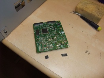

Bon j'en ai fait un peu plus ce matin :
J'ai redémonté ton KMS-260A (que javais installé tout bien propre avant d'avoir un problème avec la BD board) et je l'ai installé dans ma JE330 : RAS il marche (du moins en lecture), le laser commute bien entre les 0.9 et 7 mW. C'est déjà une très bonne chose. Je pourrai le réinstaller dans ta platine à la fin.
J'ai procédé à quelques tests sur la BD BOARD : court-circuit franc entre le système APC et la masse. J'y ai dessoudé le circuit CXA2523AR pour le tester à part : c'est bien sur le circuit intégré lui-même qu'il y a problème. J'avais une carte de MDS-S40 qui traînait dans mes épaves, j'y ai dessoudé le CXA2523AR sur elle aussi. Puce déssoudée : je n'ai pas ce court-circuit, ce qui semble logique. J'ai procédé à l'échange de ton CI défectueux avec l'air chaud. Je n'ai pas encore fait de tests. Verdict ce soir si j'ai le temps.
Comment ce truc à pu mourir partiellement ? Hypothèses : Nappe branchée de travers sur le bloc optique qu'il n'a pas apprécié ou un truc métallique mal placé qui a touché lorsque c'était sous tension. Car sans aucune tension, rare est de foutre en l'air un CI quand il est soudé sur un PCB.

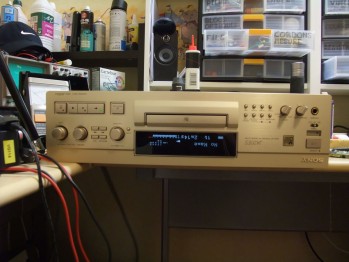

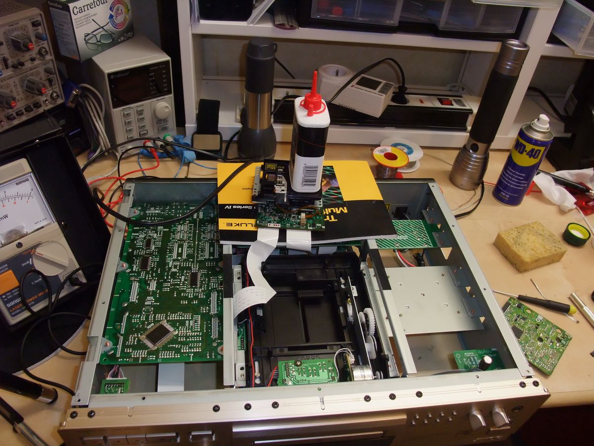

Bon, j'ai deux nouvelles, une bonne et une mauvaise.
La bonne c'est que le remplacement du CI CXA2523AR semble porter ses fruits : le laser est maintenant bon en puissance et commute. OUF.
La mauvaise c'est que la platine ne fonctionne toujours pas. La faute à un moteur spindle qui ne veut pas tourner. Le moteur est géré par un des quatre canaux du BH6511FS. Ce dernier est bien alimenté et RAS du coté du moteur de SLED. Les commandes PWM arrivent directement du CXD2656R et semblent bonnes. Pour autant toujours 0V aux bornes sur moteur spindle. Le moteur testé à part sur une alim de labo le donne OK, il tourne.
Je viens de comparer avec ma JE330, je devrais trouver du 2-3V pour le lancement et du 0.5V pour en vitesse de croisière.
J'ai dans l'idée d'échanger aussi l'IC152. J'ai encore du boulot. :sifl:
