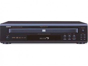

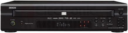

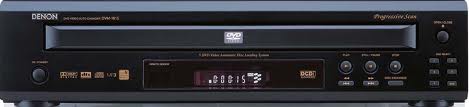

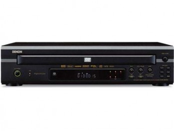

D'autres découvertes Denon.
Lecteur changeur 5 dvd/cd Denon dvm715 Lecteur changeur 5 dvd/cd Denon dvm1815 Lecteur changeur 5 dvd/cd Denon dvm1835 Lecteur changeur 5 dvd/cd dvm1845 Lecteur changeur 5 dvd/cd dvm2845

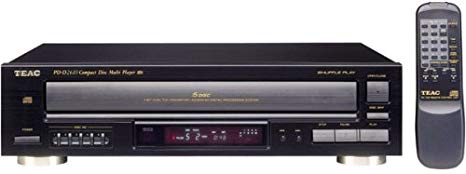

Teac pd d2610 changeur 5 discs

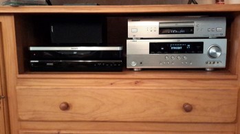

Voici le petit nouveau qui va bientôt rejoindre mon installation hifi/vidéo.
Je l'ai acheté surtout pour sa compatibilité SACD

Voilà arrivé ce matin et installé cet aprem. Je l'ai branché en YUV et coaxial monster cable.
Testé avec du cd pour le moment car quelques réglage à faire dans les menus pour la vidéo.
Et je vais m'atteler à acquérir des SACD c'est le but de cet achat
