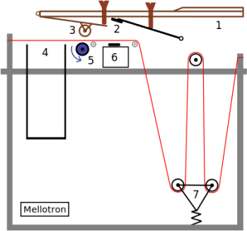

Voici deux petits schémas que j'ai topé sur Whiki, l'un représente le Mellotron sans aucunes touche de pressé et l'autre avec une tronche pressée:

Le truc fonctionne avec un ressort pour réinitialiser le son après utilisation ? C'est ça ?

je pense qu'elles tournent en boucle....

Voici en detail le principe de fonctionnement.
Prenez les schémas que j'ai déposé en post #1 pour comprendre le fonctionnement:
Chaque touche (1), est montée sur une tige, contrôlant par l’intermédiaire de vis de réglages, un patin de feutre (2) et un galet presseur (3) destinés à appuyer sur la bande magnétique (représentée en rouge sur les schémas). Le mellotron dispose d’un seul arbre de cabestan (5), il est transversal à toutes les bandes magnétiques. Cet arbre est en rotation permanente à une vitesse constante.
Position touche enfoncée
Lorsqu’on presse une touche (1), le galet (3) correspondant vient pincer la bande associée sur le cabestan (5), qui l’entraîne par friction. Simultanément, le patin de feutre (2) plaque la bande contre la tête de lecture (6) permettant la reproduction du son préenregistré. La bande se déroule, le mou se repliant en accordéon dans un réceptacle (4) : soit jusqu’à ce que le musicien relâche la touche, soit jusqu’à arriver en bout de bande. Lorsque la touche est relâchée, le patin et le galet se relèvent, libérant un système de double poulie (7), mu par un ressort, ce mécanisme repositionne très rapidement la bande pour la prochaine note.
