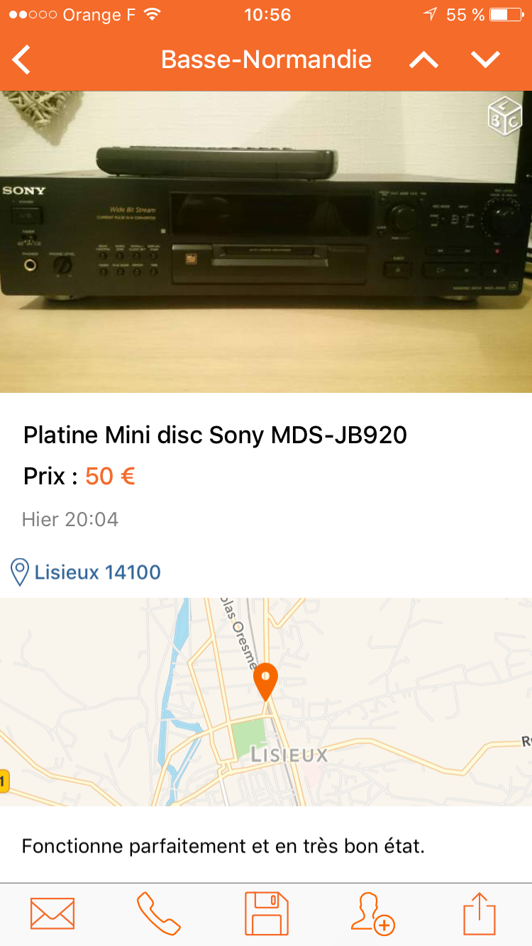

On continue si vous le voulez bien en "bonnes affaires" avec cette JB-920 black à 50€ à Lisieux.
http://www.leboncoin.fr/image_son/938258230.htm?ca=12_s

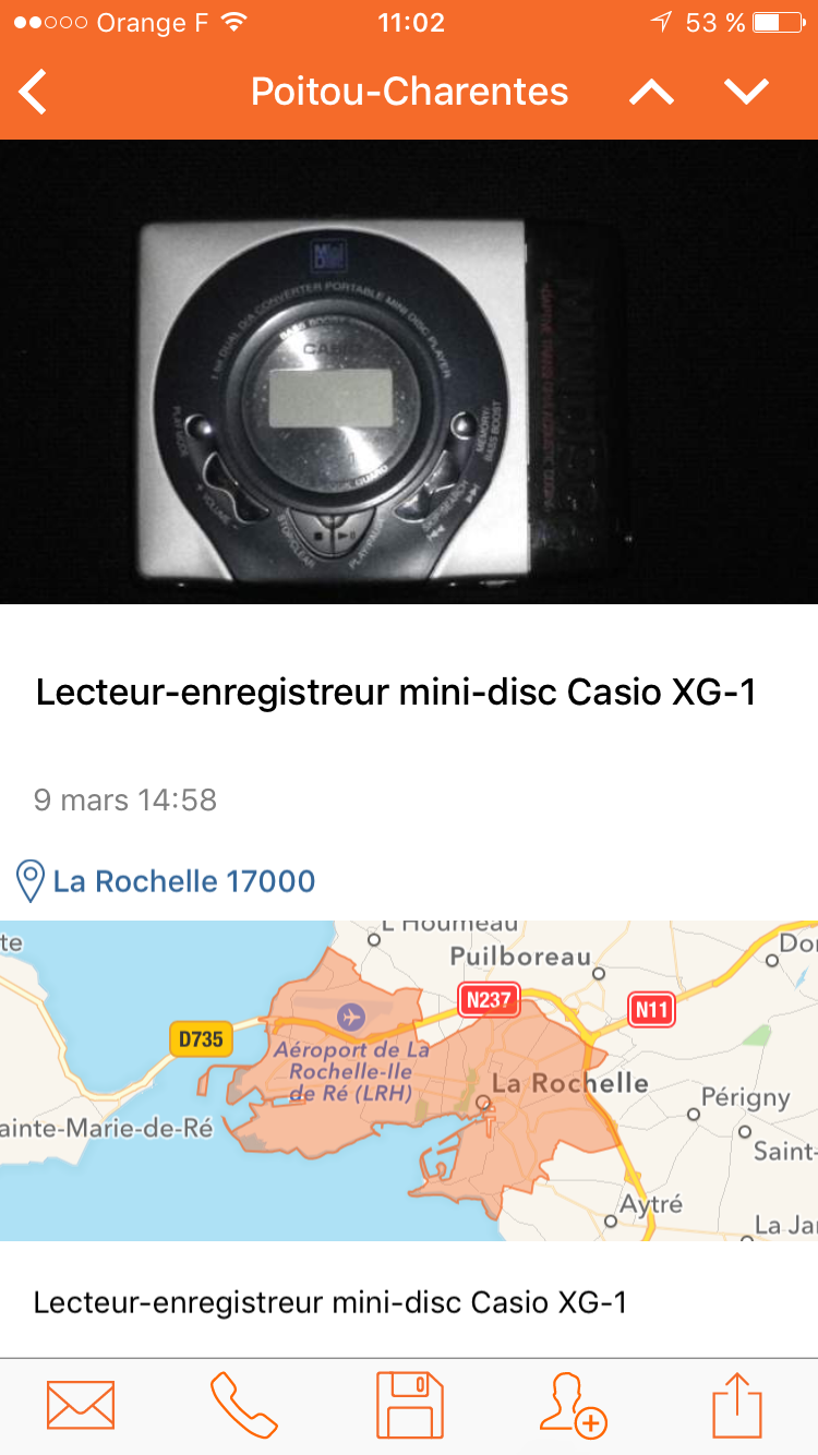

Ou encore ce baladeur de marque Casio jamais vu auparavant pour ma part (autre marque rebadgee?)....sans prix! Peut être intéressant pour les collectionneurs de baladeurs! Il est référencé sur MD.org mais pas beaucoup d'info dessus.
http://www.leboncoin.fr/image_son/936288861.htm?ca=12_s
