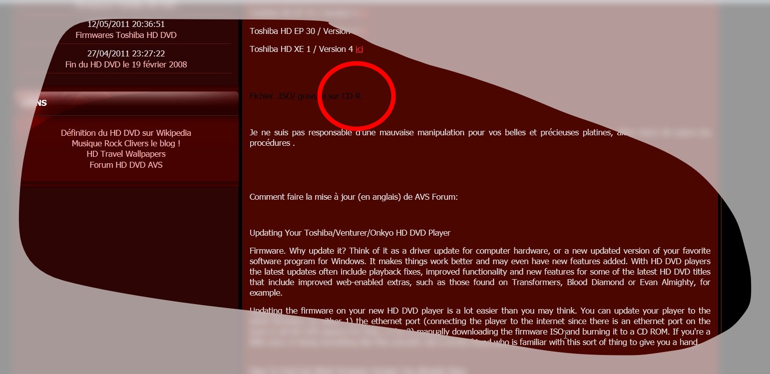

Vous vous trompez, j'ai encore fait des recherches et je suis tombé sur une vielle page de Toshiba, il n'est pas updatable par DVD mais juste par son port ethernet, soit par le net soit par PC. Et il y a très peu d'explications sur le pdf. Pas étonnant que je ne voyais pas comment le flasher dans le menu... Si quelqu'un essaie avant moi (je ne passe pas tous les jours chez le copain) dites moi si l'update se fait bien. J'ai lu que par le net ça peut prendre plus d'UNE HEURE... donc je conseille par PC ça évitera la cata en cas de coupure du F.A ! Mon copain veut juste le dernier firm légal pour voir, donc j'essaierai avec la v. 4 "normale" trouvée gratuitement sur le net. A la relecture du pdf (anglais) il semble que le firmware doive être gravé sur un CD à l'intérieur d'un lecteur PC.

Il est écrit que c'est un CD, pas un DVD. Tu l'as mis dans le Toshiba et il s'est updaté ? Comment ? Il n'y a aucune fonction pour cela dans le lecteur, j'ai cherché un bon moment. Il n'y a même pas d'affichage de la version actuelle !

Tes liens sont tous morts jonathan, mais ça va j'ai déjà la v. 4 que j'avais trouvée. Là aussi c'est écrit que c'est un CD. En l'absence de plus d'info je tenterai un update avec le CDR gravé dans mon PC par ethernet, seule possibilité qui me parait faisable.

Ben c'est pour démontrer (comme papynard) comme quoi la procédure est possible depuis un disque contrairement à ce que tu affirmais plusieurs posts avant (par port Ethernet uniquement).

Oui, sauf que surement que le lecteur cherche une MAJ uniquement si le disque inséré est de type CD.

Bon j'essaierai donc de mettre la v4 sur CD pour voir si c'est mieux, sinon ethernet !

Mais non pionpion je suis enfin parvenu à l'update du toshiba de mon copain en v. AN4000U_S ce matin en suivant mon intuition confirmée par jonathanpatate à savoir graver l'image sur un CD et non un DVD. Bon d'abord il a fallu trouver un soft qui veuille graver cette image iso "spéciale" sur un CDRW mais j'y suis arrivé au bout du 3ième soft... Et donc oh miracle dés l'insertion dans la machine le lecteur a reconnu le disque et demandé si je voulais faire l'update. (Plus de 15 minutes en 4 "steps" sic). Mais le copain a été déçu car ça n'a pas amélioré son problème de lecture des HD-DVD qui sont toujours refusés, l'appareil les fait tourner sans cesse et n'arrive jamais à trouver la toc. A la lecture des premières réponses à ce post ça n'a rien d'étonnant puisque ses HD-DVD figurent tous dans la liste des défectueux indiquée plus haut même le dernier acheté... Donc HD-DVD un standard complètement nase... !!! Mon copain aurait mieux fait d'économiser pour le lecteur Blu-ray 4k qui va sortir en décembre 2015 !
