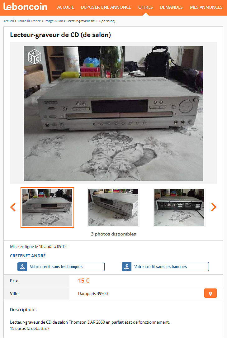

Toc error a écrit :Pour cela , j'utilise un graveur de salon philips et ça le fait tres bien !
Graveur salon Philips = CDR audio exclusivement, plus chers et plus rares que les cd informatiques.
Sinon ces graveurs on en trouve parfois sur le bon coin à pas cher. Le PC et ses graveurs universels les ont totalement enterrés.
J'ai essayé avec le cordon optique d'origine livré avec ma platine md JB920, un peu trop court (40cm) et les enregistrement du pc vers le md se font parfaitement en numérique, je n'ai pas pu par-contre enregistrer du md vers le pc n'ayant pas d'une part de logiciel de capture du son qui gère l'entrée optique de la carte-son, et d'autre part la mini-chaine md que j'ai accolé au pc ne possède pas pas de sortie numérique. :cry:
Il aurait fallu que je branche ma JB920. J'attendrai de recevoir le cordon optique plus long pour tenter l'expérience. Reste le problème du logiciel de capture du son en numérique, quelqu'un a-t'il une expérience à ce sujet?
