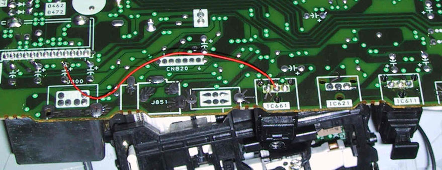

- soit mauvais contact sur la broche DATA de la prise TOSLINK (soudures) : http://www.minidisc.org/images/je440-optical-bottom.jpg
