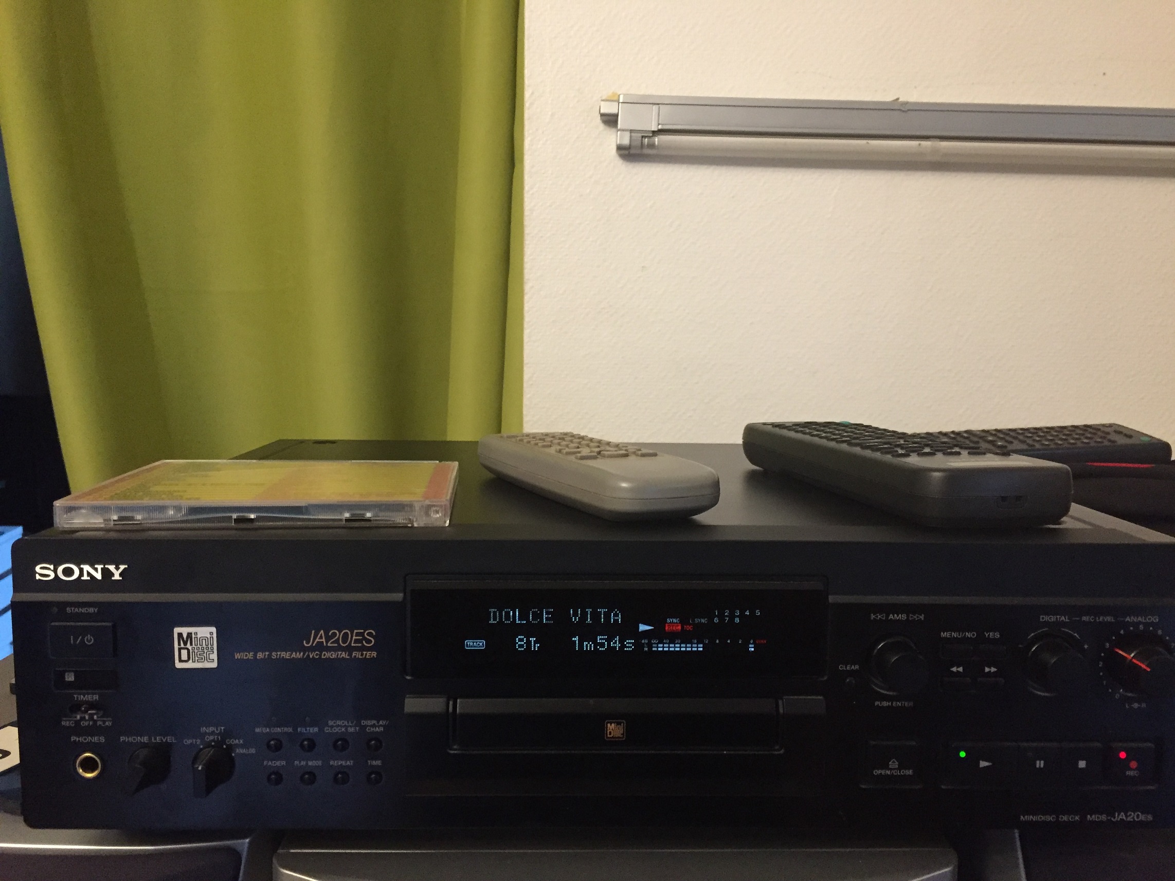

A y est elle est la, arrivée tout droit de Londres, en panne (toc writing clignotant et impossible d'ejecter le md sauf en debranchant/rebranchant) elle est réparée, le mec avait tout bidouillé dans le mode service, reset compteurs, puissance laser dans les choux complet: 0.55mw en lecture 5.5mw en write.... et elle lisait malgré tout ! elle est réparée soudures du switch du bloc, un coup de kf contacts et hop nickel après reglages au lasermetre et un coup d'oscillo bien sur .
en revanche le VFD a pris cher... va falloir que j'en trouve un parce que celui la ....

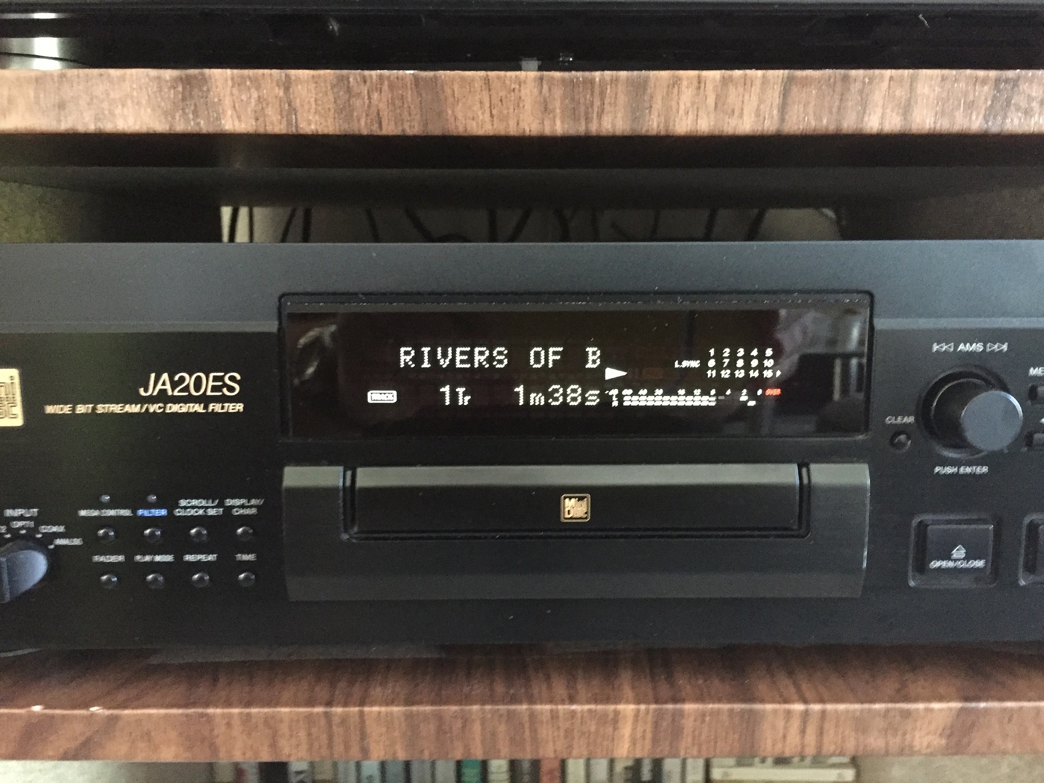

Je n'ai pas résisté a l'idée de piquer le vfd de ma je520 et voila le résultat.
c'est déjà mieux.
puis les défauts se voient moins sur la 520 du coup .

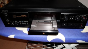

Sympa le tiroir style cassette ou DCC :pouce:
Meteo07
Messages : 55
Enregistré le : lun. 06 mars 2017, 22:49
Re: Je me suis offert une mds-ja20es
Message par Meteo07 »
oui j'aime bien, on a pas a mettre les doigts et les traces qui vont avec sur la platine ;) du coup je me suis acheté une logitech harmony parce que niveau telecommandes ca commencait a deborder et mme commencait a pester ;)
