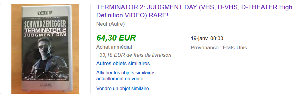

henaff michael
Messages : 114
Re: [D-VHS] Le topic de la D-VHS
Message par henaff michael »
le prix des vhs sur ebay .c'est des prix de film 4k
Goji
Messages : 99
Message par Goji »
Et oui c'est pas donné...
Je dois me débrouiller comme un manche pour chercjer sur ebay, je ne trouve pas l'annonce que tu montres au-dessus, aurais tu le lien stp ?
Sinon ton magnétoscope est compatible Dvhs mais pas Dtheater.
