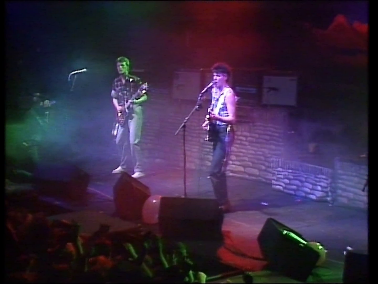

voila quelques screens fait avec le logiciel de capture de black magic via la sortie composite de mon cld-1600.
oui il y a de l'entrelacement mais je capture et réencode toujours avec virtualdub en utilisant un filtre de désentrelacement qui fait le job.
l'intensity pro est une carte de capture haut de gamme que j'utilise depuis des années et elle est compatible à 100% avec vitualdub.
elle a des composants de qualité qui rendent bien les couleurs et l'audio, même s'il n'est que via le cinch est aussi très bon.
le logiciel de capture livré avec la carte est simple et fonctionnel mais limité.
c'est pour ça que je passe par vitualdub qui me permet de sélectionner l'entrée audio de ma carte ASUS XONAR D2 qui posséde une entrée ET une sortie SPDIF qui gère le pcm jusqu'à 24bit 192khz.
si quelqu'un à d'autres questions n'hésitez pas.
