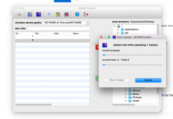

Ci joint les captures d'écran (je précise que la source est un NH1 et un Hi-MD enregistré en PCM via l'entrée ligne analogique):

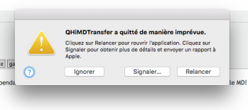

Plantage NetMD sous High Sierra:

Ce qu'il est possible de faire avec ce logiciel (sous certaines conditions donc):

Bon j'ai réussi avec une petite technique à remettre Snow Leopard (OSX.6.8 ) sur mon MacPro et le constat est sans appel. Ca plante. L'appli ne se lance même pas.
Je voudrais savoir de quelle machine virtuelle parle le journal du lapin? :heu:
Bon, sous Yosemite ça plante dès que le NetMD est connecté, c’est simple. Sous Snow Leopard, dans une machine virtuelle, ça fonctionne.
Une émulation d'accord! Mais de quelle machine; selon ses captures d'écran il est clair qu'il est sous Mac OS. Et le seul OS à émuler une autre architecture est OSX.6 qui émule les anciens mac à base de processeur PPC et non Intel.
Je sèche là les gars. Vous avez une idée?
