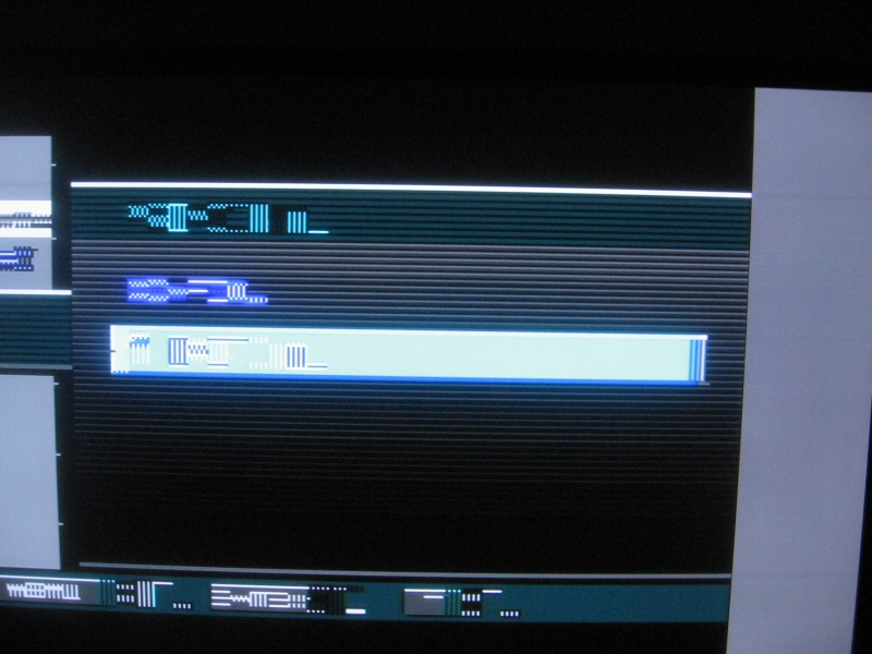

Si je veux alors afficher le menu, celui-ci est complètement brouillé, cf photo :

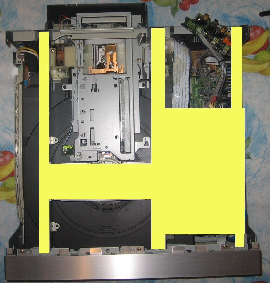

Le bloc optique ce heurte à un problème de "rail". Les glissières sont à démonter, nettoyer et regraisser.
Faire très gaffe au démontage et remontage. La graisse à employer doit être spécifique.

Sur un des 2 909 que j'ai le pb se situait quand lecture face B et à l'autoreverse qui bloquait
Capot retiré, ensuite on dégraisse et hop la fameuse graisse que j'ai mis en lien.
Il y a aussi une petite vis sur le bloc laserdisc qui permet de tenir plus ou moins le bloc sur les rails surtout ça sert en lecture face B quand il est suspendu...
Donc en dévissant et ou revissant plus ou moins, et en faisant des A/R Face A/B B/A et lecture continue d'un laserdic tout est rentré dans l'ordre.
Cela a grandement amélioré aussi le déplacement pour changer de chapitre du LD.
La bête ouverte, autant mieux faire un nettoyage complet, sans oublier la lentille des 2 bloc optiques et les capteurs des disques aussi.
Voir graisser les roues plastiques si la graisse semble cuite et incrustée de poussière.
Faut prendre son temps et y a pas mal de photo de démontage.

Je viens tout juste de recevoir le petit pot de graisse ! Je ne l'attendais plus...
Je me suis donc attaqué ce soir au démontage du bouzin... et je suis déjà en panique !
Je compte enlever ce qui se trouve au-dessus : des supports et une carte électronique. Pour cela, je dois débrancher plusieurs connecteurs et nappes. Vous confirmez qu'il faut bien retirer tout ce que j'ai surligné en jaune ?
Ensuite, qu'est-ce que je dois encore retirer, et surtout qu'est-ce que je dois dégraisser puis regraisser ?
Merci par avance pour votre aide.
