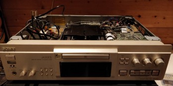

Bon je fait un petit débriefing ici pour que celles et ceux qui le souhaite puisse voir l'évolution de la réparation des ces belles platines que sont la MDS JA20es (Type-R) et la MDS JA30es (ATRAC 4.5).
On commence par la 30es:
Mécanique à tiroirs bien fatiguée. Traces d'interventions importantes. Pas de vis destroyés et rafistolés, mal remontée. Remise en place du mécanisme conforme au service manual. Ça y'est elle accepte de s'ouvrir normalement et injecte correctement les minidiscs.
Pas de démarrage du moteur spindle. Le disque ne tourne pas. La lentille du KMS 210 fait le focus mais évidemment de trouve pas de disque.
J'ai nettoyé des traces de soudures coulées sur la BD Board, et vérifié les connections des nappes. Ces dernières sont bien saccagées elles aussi à force de connection/déconnection.
On en reste la. Il faut contrôler que le courant passe jusqu'au moteur spindle. Le bon fonctionnement du bloc optique n'est pas assuré. Eventuellement changer les nappes. Bref, cela va trop loin pour moi.
Plusieurs choses positives: Alim OK, afficheur VFD opérationnel mais fatiguée et mécanique fonctionnelle. C'est à peu prêt tout car l'état général de la platine n'est pas au beau fixe.

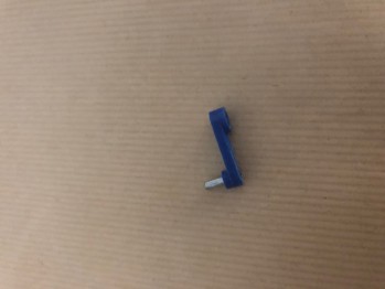

La 20es
Lever Lock Assy cassé = biellette (maladie des mécaniques à tiroir des JA20/22/333 & 555es). Je précise que c'est pour moi uniquement par la faute de l'Homme que cette pièce se casse car si on ne respecte pas scrupuleusement le service manual au remontage le moteur du tiroir arrache tout.
Pièce changée par une pièce similaire fabriquée à l'aide d'une imprimante 3D. Corp de la biellette en plastique et tige en acier récupérée sur une pièce d'origine.
Bref mécanique OK à présent. Elle prends les MD correctement.
Voici la pièce nommée: Lever Lock Assy. Celle-ci est une pièce refabriquée à l'aide d'une imprimante 3D. La tige en acier à été récupérée sur la pièce d'origine.
La voici en place.

EDIT: Tout est OK désormais pour la 20es Je n’ai absolument rien touché...mais j’ai simplement rententé avec un MD vierge totalement neuf sous blister. Tout à fonctionné correctement. Bizarre bizarre

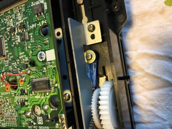

La voici en place.

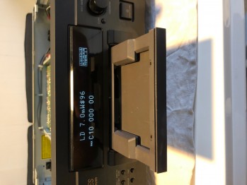

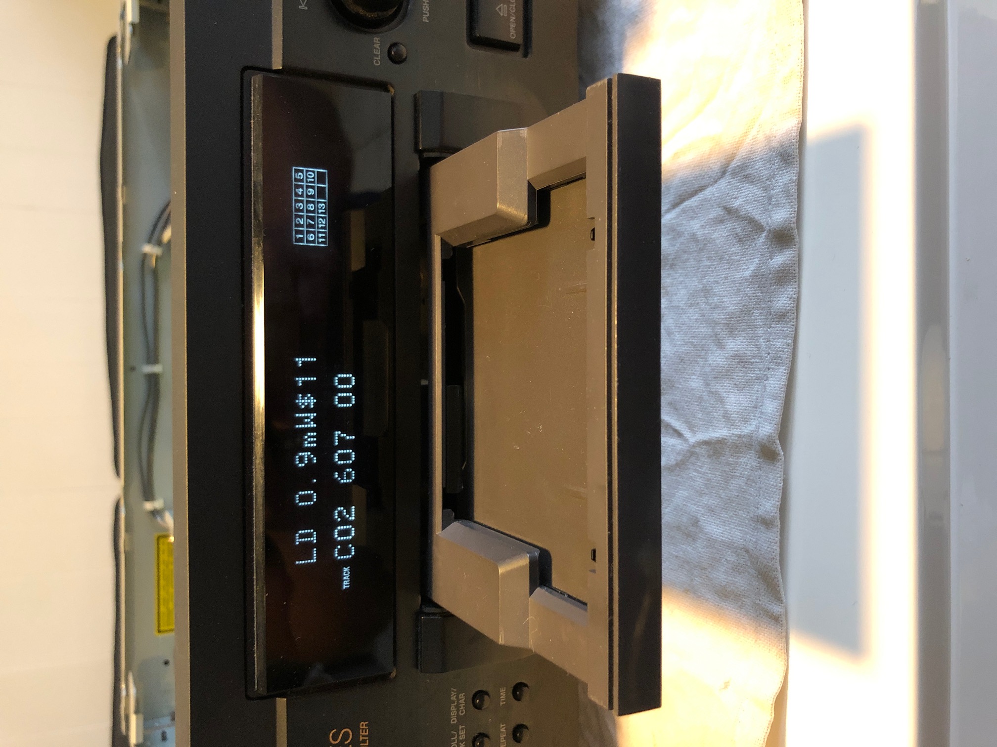

On peut voir ici, dans le mode service les valeurs de puissance Laser que j'ai modifié. Le "11" (valeur d'usine) à été augmenté à 12
Puis le "96" augmenté à "97"

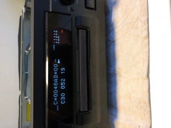

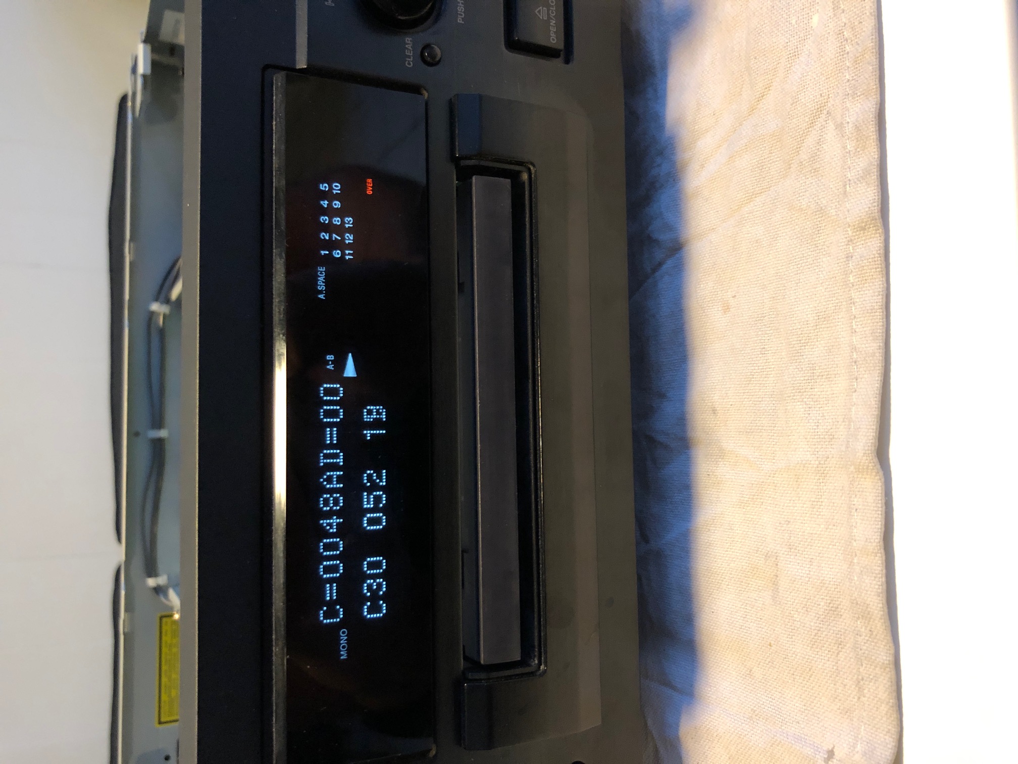

Et enfin le taux d'erreur ici à 0048AD (une valeur dans la bonne moyenne) qui détermine si le bloc est cramé ou pas. On peu constater qu'il ne l'est pas. Ces valeurs varient entre 30 et 70 selon la progression de lecture mais n'atteignent jamais 100 ce qui serais critique.
