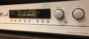

Bonjour, je viens de récupérer une platine Onkyo md-2000.
Problème: elle ne charge pas les disques et affiche un “mecha error”si j’insiste.
J’ai monté le bloc mécanique sur une autre platine qui a grosso modo les mêmes pièces (md-105ax) et ça fonctionne parfaitement. Je soupçonne donc un soucis de composants.
N’ayant pas le Manuel de service ma question est la suivante: comment détecter le composant qui a grillé?
La panne semble toucher toute la partie mécanique et le bloc optique. Aucun mouvement des moteurs juste l’affichage qui change de “welcome” à “loading” puis erreur.

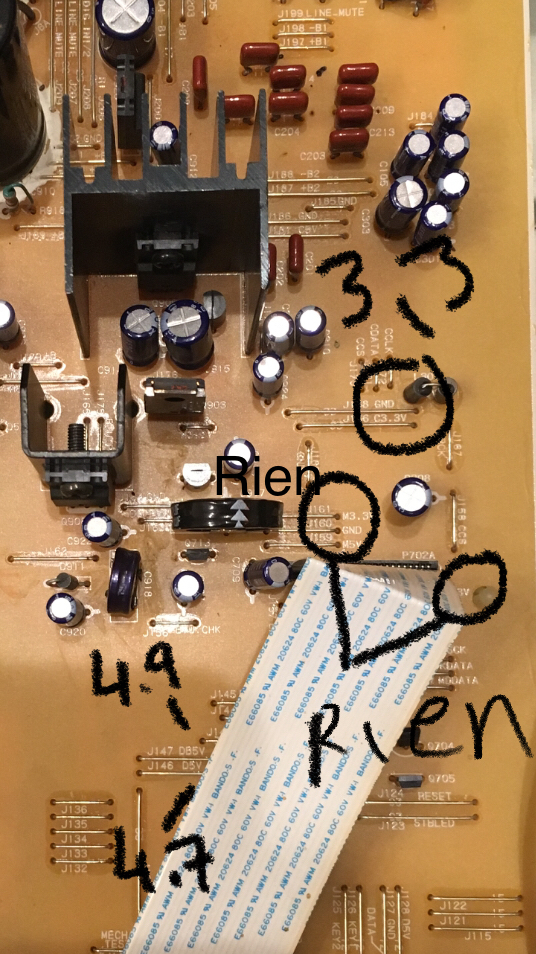

Malheureusement la platine ne s’allume même plus. La led sous l’interrupteur marche arrêt s’allume 1 seconde puis tout s’éteint.
J’ai pris les tensions sur le circuit la où je devrais avoir du 5v je trouve entre 4.78 et 5.10. C’est normal je suppose.
Par contre après le condensateur “pile” je n’ai absolument rien. La panne serait elle la?

Avant de chercher des composants défectueux il faut sortir la carte pour regarder au dos, dissipateurs = chaleur = si ça se trouve c'est juste une soudure sèche dessous. Ton alimentation est partiellement commutée, si elle s'éteint, normal qu'une partie reste en vie et que le reste ne soit pas mis en marche. De plus regarde déjà si tes deux condensateurs "pile" (GoldCap) n'ont pas coulé.
Faire également attention aux nappes blanches, à force de les débrancher-rebrancher les contacts peuvent se plier et on peut se faire avoir bêtement.
Déjà je regarderais dessous pour commencer.

Dessous c’est plutôt propre. Pas de soudures sèches. Jai repris les contacts des nappes un par un avec un mini tournvis, remplacé 3 condensateurs un peu suspects. Aucun changement.
Reste le gold cap. Je dirais que quelque chose a coulé car il y a une trace suspecte sur le dessus de la carte. Dessous en revanche c’est propre.
Je me tâte pour commander un gold cap a 7eur pour une platine qui m’en a coûté à peine 10! Selon toi ça peut faire repartir le système?
