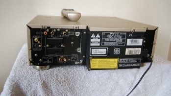

Tu veux uniquement utiliser le Pioneer en audio-vidéo sur une installation home-cinéma. Pas de problème, tu as un excellent lecteur laserdiscs (si tu en as) et dvd entre les mains.
Mais c'est aussi un très bon lecteur cd, donc tu peux l'utiliser aussi en hi-fi. Après, tout dépend de ton installation. Tu as quel type de matériels, et quelle est ton installation actuelle ?

En effet, côté branchement, il y a de nos jours un fossé entre les sorties vidéo disponibles derrière ton lecteur LD et les uniques entrées HDMI des téléviseurs modernes, dépourvus de prises péritels, entrées S-Video ou composite.
Du coup, passer par un ampli Audio Vidéo parait être une bonne idée pour palier à ce problème!
Jedi Poodou a raison! Il faudrait que tu nous parles un peu de ton matériel et des connectiques dont il dispose...

Dois je comprendre que le péritél est ma meilleure option? J'avais imaginé que les 3 prises Composants en entrée de TV étaient prometteuses, encore faut-il définir comment on pourrait raccorder le lecteur (quelle sortie) à l'entrée TV en composants....
Re: Présentation Marc78
Hélas, il n'y a pas de sortie composante sur le dvl919. Donc, c'est cuit de ce côté-là. Tu ne peux pas connecter le lecteur à la TV sur cette prise même si tu l'as sur la TV. Tu as aussi une prise s-vidéo, mais il faut un adaptateur pour le branchement sur la TV. Pour moi, la prise péritel est la connexion la plus stable à utiliser et peut donner des résultats surprenants (je l'utilise sur mon écran UHD et j'obtiens quelques chose de très correct et très regardable après réglages), ou éventuellement la sortie composite, mais alors avec un très bon câble. Le signal vidéo de toute façon sur laserdisc est un signal composite.marc78 a écrit : mar. 09 avr. 2019, 22:26 Dois je comprendre que le péritél est ma meilleure option? J'avais imaginé que les 3 prises Composants en entrée de TV étaient prometteuses, encore faut-il définir comment on pourrait raccorder le lecteur (quelle sortie) à l'entrée TV en composants....
Donc, les meilleurs branchements pour moi, c'est prise péritel pour l'image et sortie optique ou coaxiale pour le son vers l'ampli.
