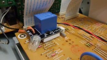

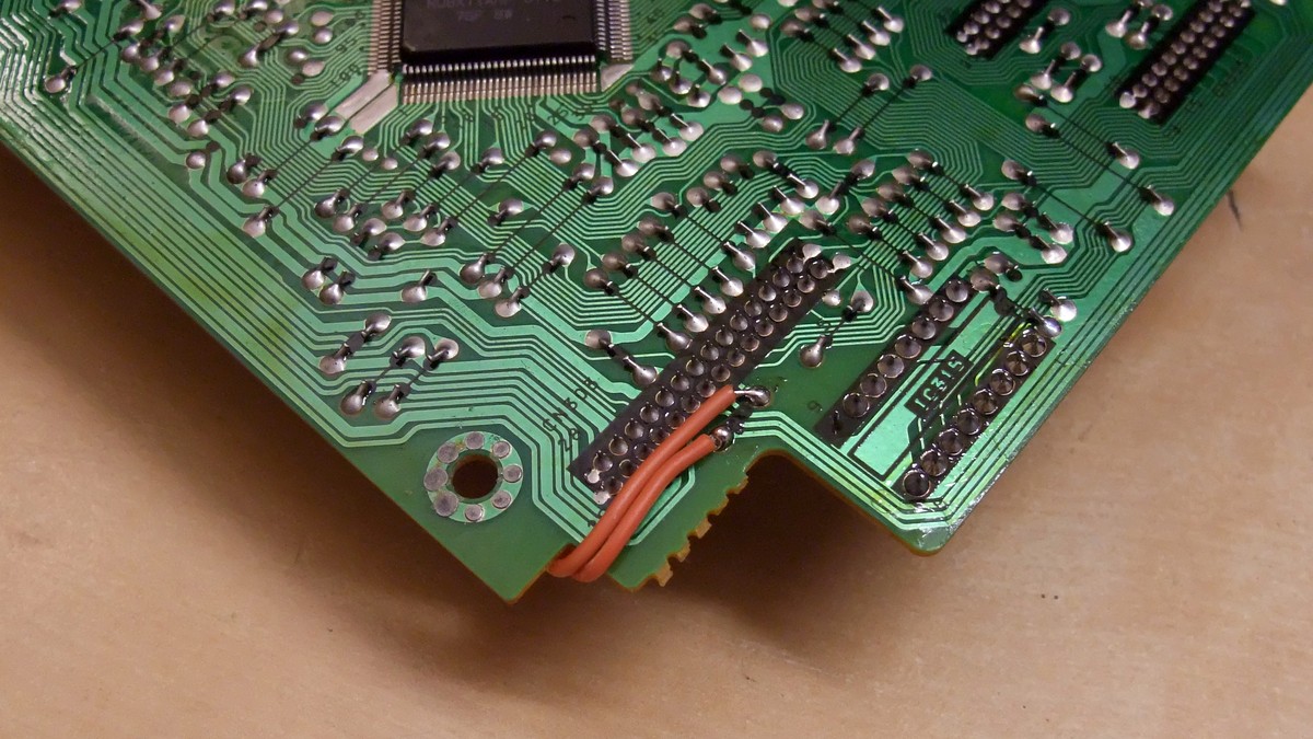

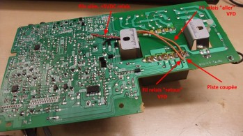

3 - Le relais servant à fermer le circuit des filaments du VFD, il faut donc rompre la boucle d'alimentation des filaments (NC - Normaly closed). Ce qui signifie de devoir à un endroit sur le PCB soit :
5 - Ensuite il faut trouver une alimentation +5V commutée (hors standby) et y brancher le relais dessus. Idem 2 fils, un pour le moins (la masse) et un pour le plus. En rouge et noir dans les images suivantes.
6 - Choisir astucieusement sa position dans l'appareil pour le monter physiquement proprement et éviter d'avoir les fils trop longs.
Exemple sur une JE510 : le module est installé ici près de la nappe qui va à la façade car l'alimentation du VFD passe par un strap mis ici par Sony. Exemple sur une 302 : le module est installé près du transfo car pas de strap nul part, le plus simple était de couper la piste
- dans le meilleur des cas : enlever un strap (MDS-JE510)
- dans le pire des cas : couper une piste (au scalpel) = ouvrir une piste en deux (MDS-302)
