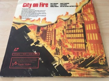

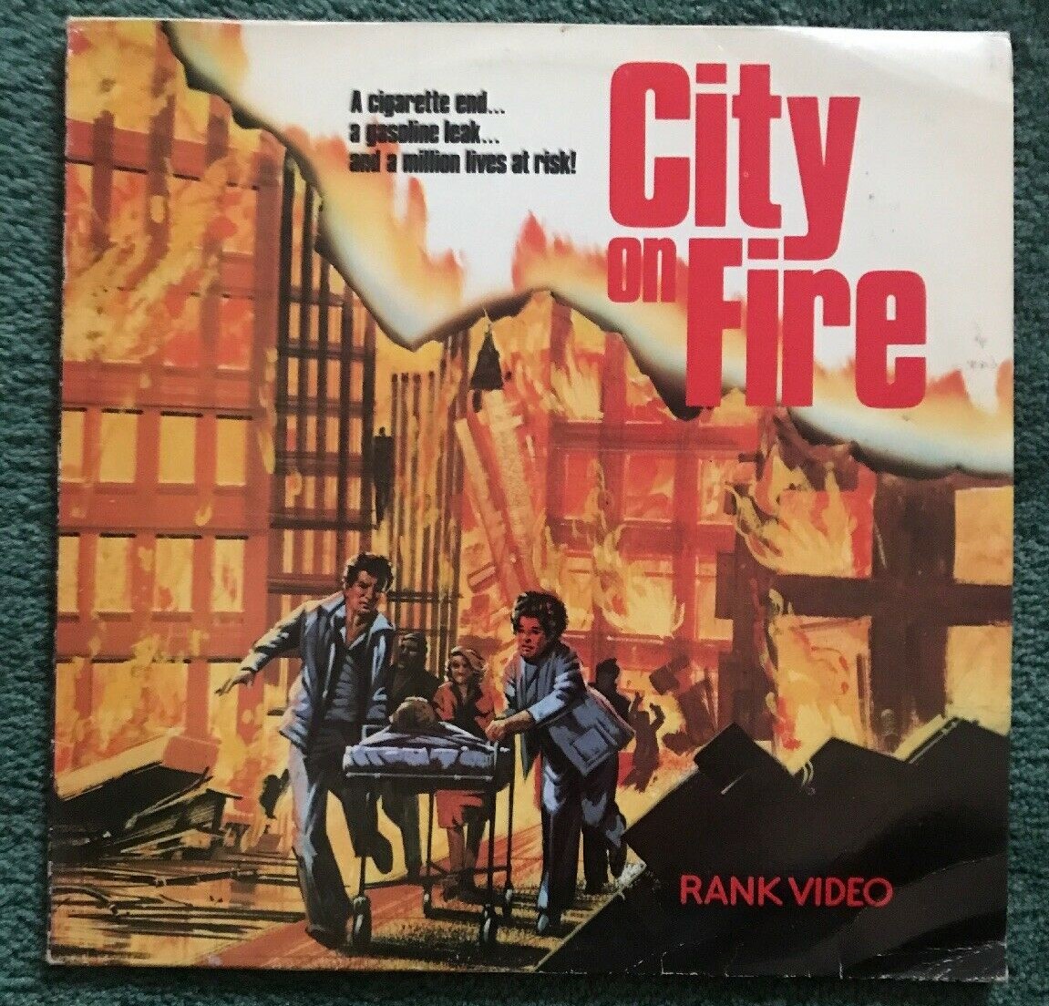

Voilà, j'ai un lecteur "Pioneer CLD S315" et j'ai acheté ceci :
Je viens de l’insérer dans mon lecteur, et là surprise...
"Analog Disc - No sound"
Bon j'ai bien compris que je n'aurai pas de son, mais késako ? et je dois faire quoi ?
Quelqu'un peut m'expliquer (en langage simple) ??

Bonsoir djibchris,
il n'y a hélas rien à faire.
Ton LD PAL a une piste son analogique que le CLD 315 Pioneer ne lit pas.
Il ne lit que les pistes analogiques des LDs NTSC.
Seule solution, acquérir un lecteur qui lise les pistes analogiques PAL : Pioneer 515, 909, 919, 925, 2950, Sony MDP 533D, pour citer ceux que je connais et ai testé.
Mais il en existe d'autres !
En espérant avoir été utile.
Bonne soirée.

Non, ça ne changera rien, puisque c'est le lecteur qui est en cause, pas les connections.
Le 315 ne reconnaît pas les pistes analogiques des LDs PAL, et ne peut donc les lire.
Cette caractéristique est bien précisée dans le manuel du lecteur (dispo sur le site).

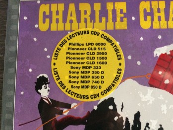

Re: HELP !!!
Voilà déjà un début, publié sur le forum :
Le Philips n'est pas le LDP 6000, mais 600.
Il manque le Sony MDP 533 à la liste.
Et il y en a d'autres !
