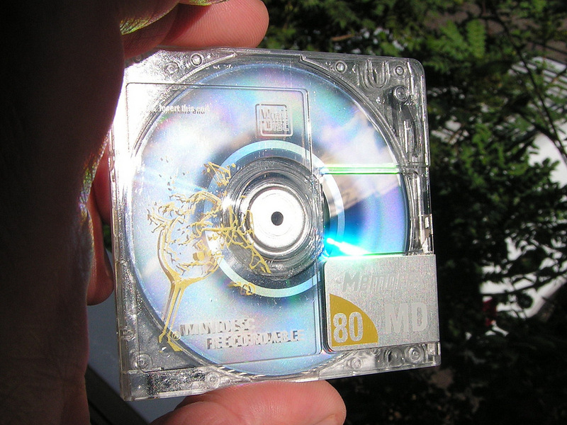

Bonjour, il y a quelques années déjà j'avais trouvé sur un site de dons local un lot de minidisques. :love:
La personne s'en débarrassait suite à la panne de la partie Minidisc de sa chaîne compact Sony. J'aurais volontiers récupéré la chaîne mais comme toutes les autres fonctions étaient opérationnelles elle la gardait.
Le lot était très intéressant il y avait du neuf et un bon paquet de disques enregistrés. A priori les titres les plus récents, 5 ou 6, avaient tous un même défaut: la partie supérieure, celle en contact avec la tête magnétique, était comme passée au scotch-brite. Était-ce la fameuse panne? A priori non puisque même si la tête raye le disque en enregistrant elle n'a pas d'incidence sur la lecture optique.
Est-ce que quelqu'un a une idée sur la cause de cette abrasion? Tête encrassée, descendant trop bas, ressort cassé? :o
En tout-cas j'ai réenregistré tous les disques ainsi abîmés, aucune incidence sur la qualité de l'enregistrement. 8)

La partie supérieur du disque, pas du boitier autour ?
J'en ai un ou deux qui avaient des petites rayures ou des dépôts (copeaux de plastique), cela avait tendance à perturber la lecture par contre ... pour les copeaux, il a suffit de nettoyer le disque, pour la rayure je n'ai rien pu faire ... celui avec rayure m'avait été enregistré par quelqu'un d'autre, donc aucune idée de ce qui a pu être fait...

Pour moi c’est le frottement de la tête d’enregistrement qui cause les rayures circulaires. Elle est soit tordue soit mal positionnée. Les mécanismes MDM-3 peuvent causer ce genre de problème (MDS-S37 / MDS-S38 / MDS-S39 / MDS-JE320 / MDS-JE500 / MDS-JE510 / MDS-JE700 / MDS-J3000ES)
Si tu reconnais la tienne là dedans....un démontage et une observation s’impose.
Sinon t’en occupes pas et met les Md concernés à la poubelle!

Alors moi mes enregistreurs minidisc n'ont pas ce problème, ils fonctionnent parfaitement. Je me demandais juste ce qui avait pu provoquer ça sur ces disques qui m'ont été donné et je me réjouissais que ça n'ait pas d'incidence sur les réenregistrements de ces disques que je me félicite de ne pas avoir jeté du coup. :lol2:

C'est donc la platine du précédent proprio qui avait un sérieux problème. Si de ton côté du n'a pas d'incident audible à la relecture tant mieux. Cela dit il est possible que le taux d'erreur soit supérieur à la moyenne et que le disque soit malgré tout problématique à la longue et/ou en cas d'enregistrements/effacements répétés.

C'est la couche de lubrifiant qui part, je dirais : mauvais stockage à l'humidité ou défaut de fabrication.
Je n'ai jamais constaté cela pour ma part et je n'ai pas de Memorex.
Pour la tête d'enregistrement, oui elle rentre en contact avec le disque, s'il elle croise un grain de poussière cela peut faire des rayures circulaires mais de là à faire cela... :o

J'ai aussi un tdk impacté.
Ce serait donc probablement un corps étranger qui avec le temps et la chaleur finirait par se souder sur la tête... D'où l’intérêt d'un nettoyage de temps en temps. Et cette tête elle appuie sur le disque ou bien elle l'effleure comme sur un disque dur ? :heu:

Précision, après vérif approfondie, ce sont bien exclusivement mes 6 md memorex qui présentent ce marquage de la surface. Le TDK lui a quelques rayures caractéristiques du frottement d'un corps étranger. Les memorex ça ressemble plus à une oxydation chimique. Si quelqu'un a des memorex qu'il vérifie si il a le même phénomène.
