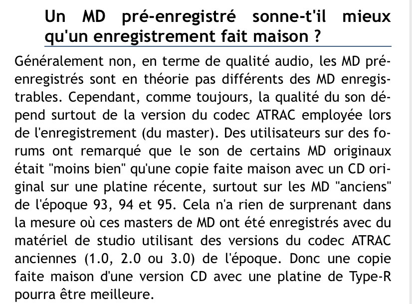

On sait qu’un album MD original est pressé comme un cd mais quid du master MD ?
A t il subit également une compression de type ATRAC 1 sur les premiers album MD (ex l’album de Mariah Carey que l’on voit sur la photo du zs-m1 sorti en 1992) ?
Le son serait donc moins bon sur un album MD que si je fait une copie en type-R/S aujourd’hui du même album version cd ?

Bonjour Mfocal,
Ce sujet a été abordé et voilà ce que dit la FAQ de Jonathanpatate à ce sujet:
Après libre à toi de te faire ta propre opinion et de réaliser des tests en conditions réelles.
Sur du bon matos il est effectivement possible de faire une différence.

Par contre est il, à posteriori, possible de savoir quel version du codec Atrac a été utilisée sur un MD enregistrable ?
Messages : 6524
Re: Album MD original VS enregistrement Atrac type R/S
Par contre est il, à posteriori, possible de savoir quel version du codec Atrac a été utilisée sur un MD enregistrable (et original) ?
A ma connaissance non. Mais ce serait intéressant de pouvoir le faire. Après avec une date de parution d'un MD original, et les dates auxquelles ont été mis en oeuvre les différentes versions du codec ATRAC on peu en déduire de quelle version il s'agît. Par exemple les MD originaux post 1995 sont forcément en ATRAC 1, 2 ou 3 au mieux. A partir de 1996 la version 3.5 du codec arrive et les défauts de jeunesse disparaissent. Par conséquent une copie d'un CD vers MD "maison" avec une platine "récente" ne sera pas forcément meilleure que la version du commerce si elle est de 1996 ou plus récente. A moins que le Master utilisé pour l'édition du MD soit moins bonne (ou meilleure) que celui du CD (réédition, Remaster etc..)
